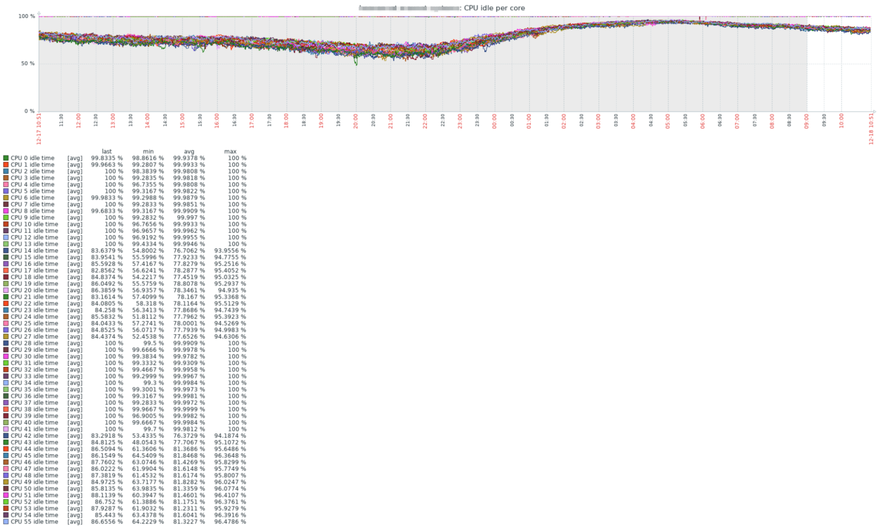

@Стич График idle ядер приложил. Пик приходится на 37,6 гигабит трафика в каждую сторону, 4,78Мппс, 1,46М трансляций. Очереди сетевой прибиты к своему процессору. Да, их стоит 2, но занят только один процессор, что видно из графика. HT включен. NAT родной, настраивал через nft. Тюнинг sysctl и в /etc/default/grub (mitigations=off): GRUB_CMDLINE_LINUX_DEFAULT="maybe-ubiquity mitigations=off Заметил, что после замены XL710 на Mellanox idle уменьшился в среднем на 5% (то есть загрузка возросла). Пока не критично, поэтому в причинах не разбирался. -
