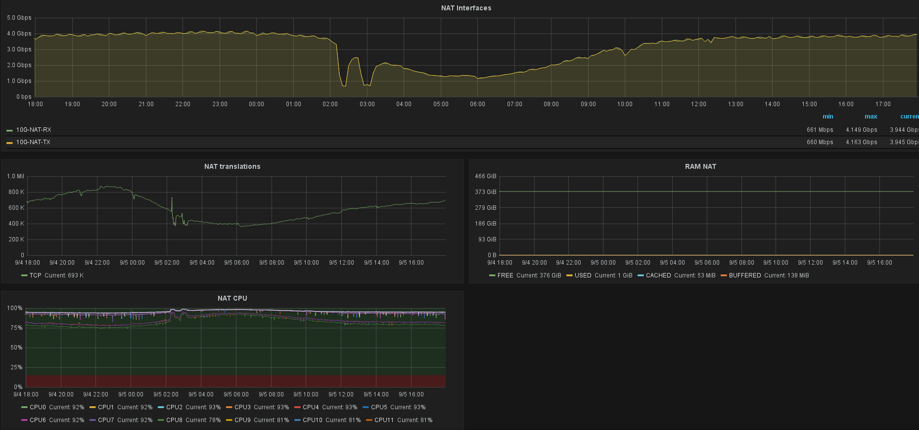

nuclearcat Posted September 5, 2015 Posted September 5, 2015 A10 - редкостный отстой, начиная от качества софта и новых релизов, заканчивая техподдержкой. Есть крайне неприятный опыт и теперь железки за кучу денег валяются мертвым грузом. Их прекрасно заменили софтроутеры. По поводу NAT, здесь конечно всего с избытком, но в чем-то ориентироваться можно. Памяти 396G, используется реально 1-2 гига, 900k-1 млн conntrack states, траффик 4.1гига, в некоторые дни ~4.5. Карта X520 (X710 не советую) Два проца E5-2640, но они с избытком, я их реально не могу загрузить. На графике - idle %, т.е. загрузка больше 25% на ядрах не поднимается. Правил iptables, в т.ч. source routing - немало (~100), в т.ч. connmark и на их основе source routing, это создает дополнительную нагрузку, плюс использую динамический ipset с кучей хостов и периодически (раз в минуту) считываю и анализирую все connstates (из-за этого расческа и пики на графике загрузки проца). Вставить ник Quote

DVM-Avgoor Posted September 6, 2015 Posted September 6, 2015 Памяти 396G, используется реально 1-2 гига Оверкилл какой-то не? Ну и графики сказочные, вы бы хоть выбрали день без косяков, чтобы не так нелепо выглядело. Вставить ник Quote
nuclearcat Posted September 6, 2015 Posted September 6, 2015 По памяти что клиент купил, то я и поставил. И, здесь перебои электричества, потому в определенный час идет массовый "релогин". Так что "день без косяков" тут в принципе невозможен, но хоть стресс-тест для pppoe. А, еще ночью была атака на Ливан-телеком. К сожалению, учитывая количество каналов и местные стандарты в телекоме - каждый день что-то происходит. Вставить ник Quote
nuclearcat Posted September 6, 2015 Posted September 6, 2015 Кот а что тюнил в системе и покажи плз sysctl.conf Покажу что не забуду: NAT ~ # cat /proc/cmdline BOOT_IMAGE=kernel panic=1 intel_idle.max_cstate=0 processor.max_cstate=1 net.core.warnings=0 net.netfilter.nf_conntrack_tcp_timeout_close=10 net.netfilter.nf_conntrack_tcp_timeout_close_wait=10 net.netfilter.nf_conntrack_tcp_timeout_established=600 #самое существенное, но для некоторых может быть маловато net.netfilter.nf_conntrack_tcp_timeout_fin_wait=20 net.netfilter.nf_conntrack_tcp_timeout_last_ack=20 net.netfilter.nf_conntrack_tcp_timeout_max_retrans=60 net.netfilter.nf_conntrack_tcp_timeout_syn_recv=10 net.netfilter.nf_conntrack_tcp_timeout_syn_sent=20 net.netfilter.nf_conntrack_tcp_timeout_time_wait=20 net.netfilter.nf_conntrack_tcp_timeout_unacknowledged=30 net.nf_conntrack_max=6553600 net.core.bpf_jit_enable=1 echo 1048576 >/sys/module/nf_conntrack/parameters/hashsize smp affinity конечно, и rps echo performance >/sys/devices/system/cpu/cpu0/cpufreq/scaling_governor ethtool -K eth3 tso off gso off gro off (отключил и на вланах) ethtool -A eth3 autoneg off rx off tx off Вставить ник Quote
