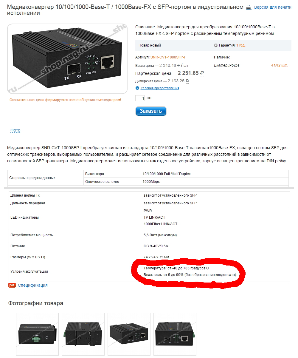

Сначала скрин того, что обещают продать.
Очень радует заявленный температурный режим. И на фотографиях заметен алюминиевый корпус с ребрами.
Цена за такое устройство весьма высока. 2340 рублей это вам не просто так.

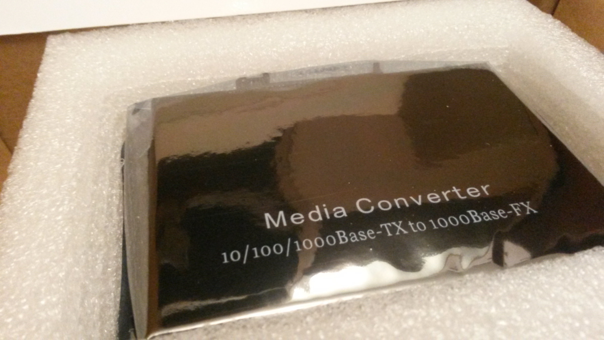

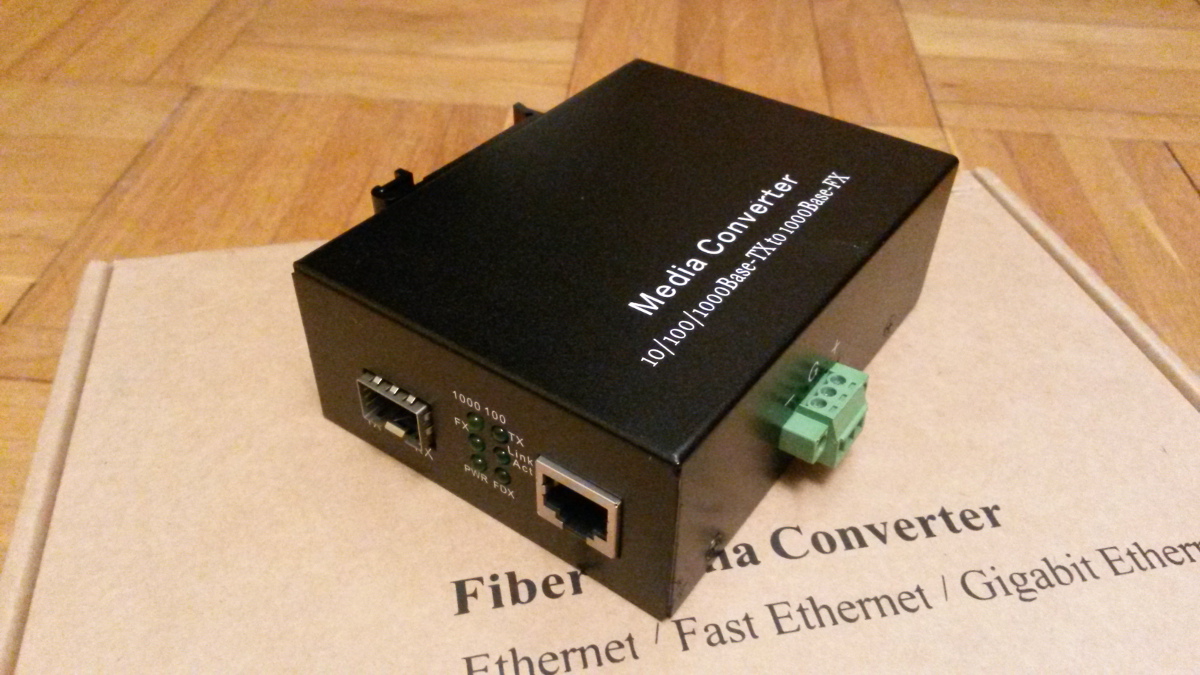

Сказать что я был в печали - ничего не сказать. Мне втюхали обыкновенный медяк, без блока питания, но с защелкой под монтажную рейку и назвали это:
Медиаконвертер 10/100/1000-Base-T / 1000Base-FX с SFP-портом в индустриальном исполнении с расширенным температурным режимом.
А по сути это обыкновенный медяк. Стыд и срам. Сейчас напишу менеджеру попрошу объяснений.
Питание подается по витой паре по стандарту 802.3af/at.
Это гарантированно или как обычно в комплеете идёт микротиковский блок как бы Poe???

Уважаемый Bachaa,
приносим извинения за длительный ответ, по существу претензии:
- питание и крепление у большинства индустриальных медиаконвертеров разных производителей сделано именно так, например у МОХА:
http://www.moxa.ru/shop/ethernet/converters/
На существующем фото конвертера это видно и нигде не сказано в описании, что в комплекте идет отдельный блок питания, про крепление на DIN-рейку также указано в описании;

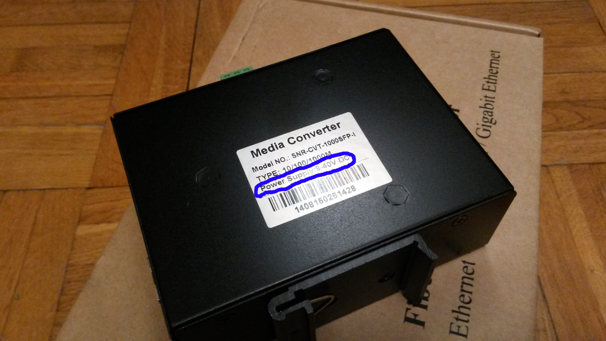

- реальное заявленное напряжение питания 9..40В также было указано в описании конвертера и оно же указанно на наклейке на самом конвертере;
- в новой ревизии данного конвертера действительно стал поставляться другой металлический корпус, он также нормально подходит для работы в расширенном диапазоне температур, фото в ближайшее время обновим.
Работа в расширенном диапазоне температур достигается элементной базой внутри конвертера, поэтому данная модель существенно отличается от обычного 1G-конвертера. Для примера, есть промышленные конвертеры и в пластиковом корпусе;
- что касается инструкции, то в ней приведенные характеристики указанны ошибочно, на них можно не смотреть, приносим извинения и в будущем поправим эту нелепую ошибку;
