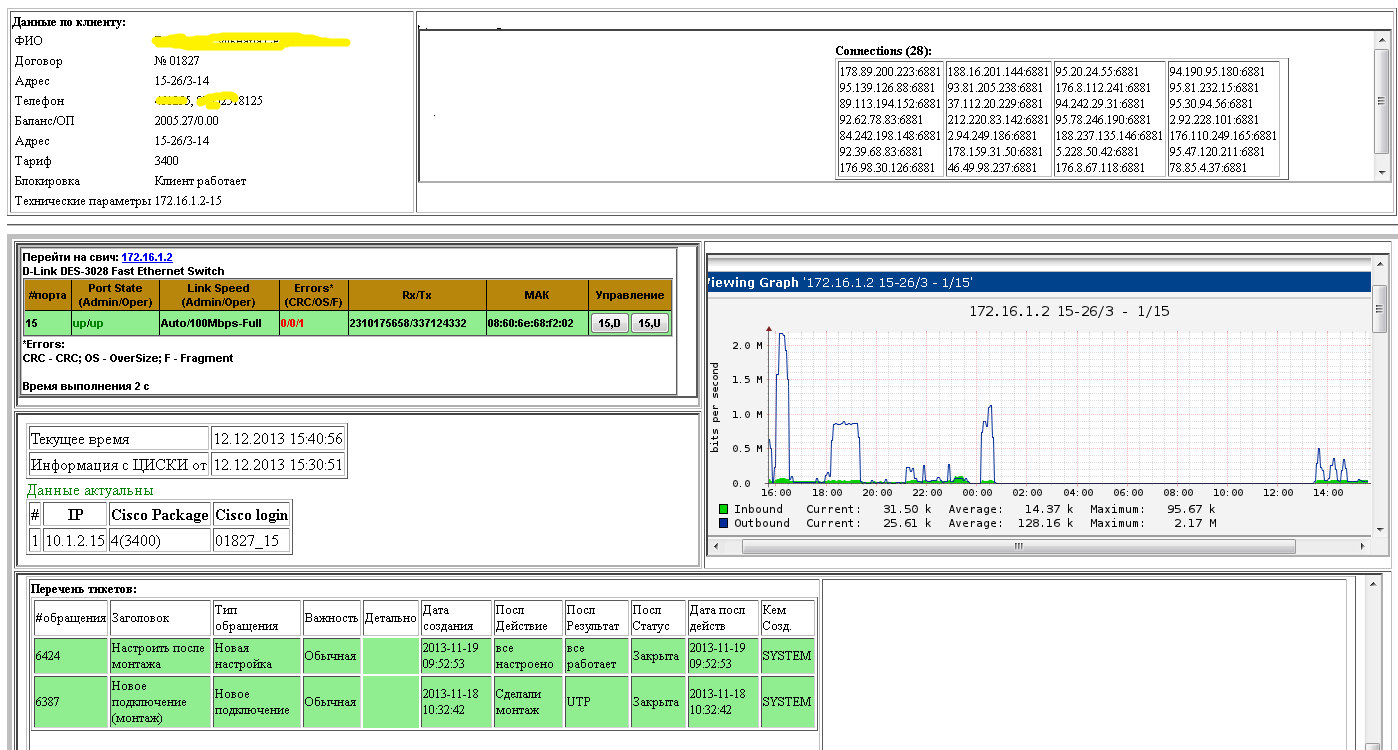

viver Posted December 12, 2013 Posted December 12, 2013 Ну например мне удобно то, что абонент не привязан к порту коммутатора. А мне это очень не удобно. У нас IPoE, и при звонке абонента очень лего понять в чем дело с одной странички: есть ли линк, изучен ли мак, передаются ли данные вообще, посмотреть график порта за день/неделю/месяц. Все это, и отсутствие логина/пароля помогает анализировать проблемы очень быстро. Что бы я делал без привязки к порту я не знаю... Вставить ник Quote
viver Posted December 12, 2013 Posted December 12, 2013 В качестве иллюстрации моих слов. Вставить ник Quote
