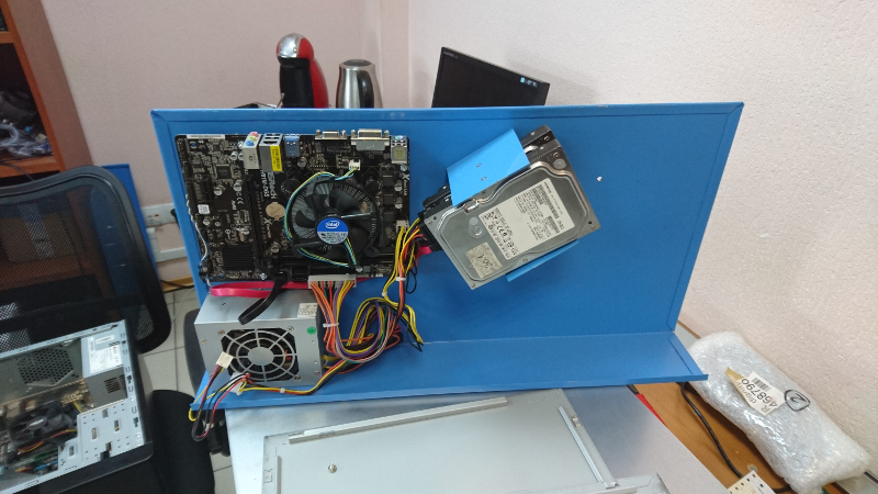

labi Posted June 9, 2016 Posted June 9, 2016 Ссылка не работает Аналогично, тоже не открывается. Там, я так думаю, должно было быть вот такое шасси: Вставить ник Quote
labi Posted June 9, 2016 Posted June 9, 2016 В общем, была у нас линейка таких серверов. Г-образный профиль, высота 350, глубина 600, ширина 90 из 1.2мм стали. В неё ставится обычный atx бп, лепится мама, диски и вентиляторы 80ки. Мама крепится интерфейсами вверх, а бп розеткой вперёд. Эти штуки ставятся рядом и прекрасно работают... У нас 27 в эксплуатации core i3/5/7. Но такую хрень в цод не поставишь, только на своей площадке. Тоже как-то рисовал шасси из 1 детали. Для терминалов. Имеет право быть, в конкретном проекте для конкретного заказчика. Вставить ник Quote
Butch3r Posted June 10, 2016 Posted June 10, 2016 Ссылка не работает Аналогично, тоже не открывается. Там, я так думаю, должно было быть вот такое шасси: А зачем 220 и сетевой кабель спереди? Вставить ник Quote
dignity Posted June 10, 2016 Posted June 10, 2016 Можно классно крепить на раму, если все впереди. Кроме того, в ящички неглубокие... Да я бы вообще все оборудование брал с всеми дырками спереди, к сожалению, они только под заказ у большинства продавцов, хотя на Atom 2750 есть и в наличии... http://www.wiredzone.com/content/images/thumbs/0068650_barebone-1u-w-atom-c2758-cpu-black.jpg Вставить ник Quote

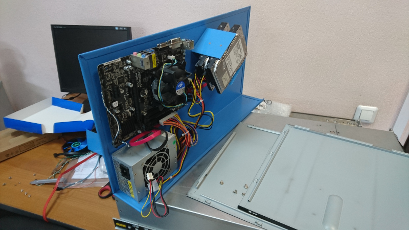

labi Posted June 10, 2016 Posted June 10, 2016 А зачем 220 и сетевой кабель спереди? Это шасси может быть установлено в шкаф с глухой задней стенкой. Вот, например, vnkorol присылал фото: Или можно его установить в двухрамную открытую стойку. Ну и, вообще, будущее за фронтальным доступом ко всем портам. Это мне, лично, так кажется. Или... так хочется. А на самом деле это шасси нарисовано по инициативе Grey, с учётом пожеланий всего местного сообщества. Вот какие перед большинством стояли задачи - такое шасси и вышло. Мне оно совсем было ненужным - я просто слушал и рисовал. Это есть пример коллективного труда. Вставить ник Quote
labi Posted June 10, 2016 Posted June 10, 2016 Вот ещё история от Vasmer: На картинки нужно кликать. Так получилось, что у него в этом проекте оказалось самое-самое первое пилотное шасси Grey. Вставить ник Quote
dignity Posted June 10, 2016 Posted June 10, 2016 вот, чтобы осталось в истории человечества) Это, кстати, не самый удачный) мы там еще ставим вентилятор 80x80 для проточки и БП обычно с вентилятором 80, торчащим вперед. Вставить ник Quote
