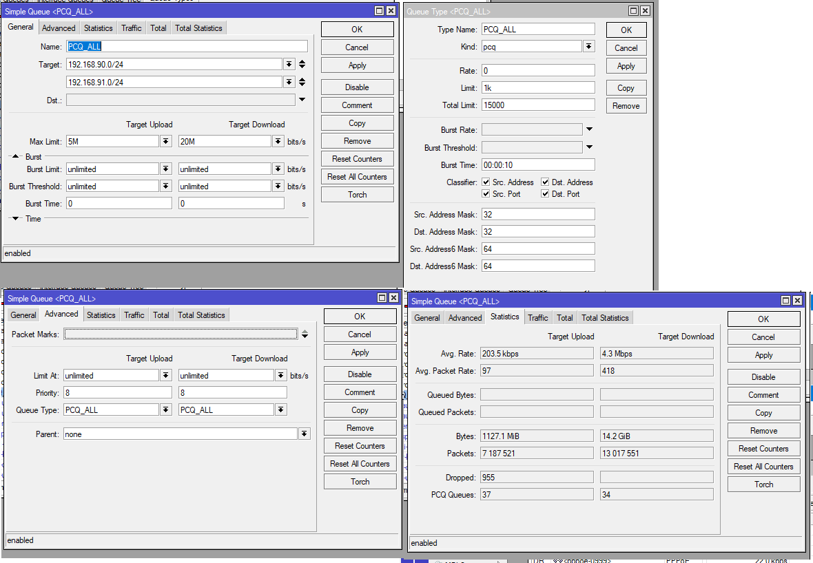

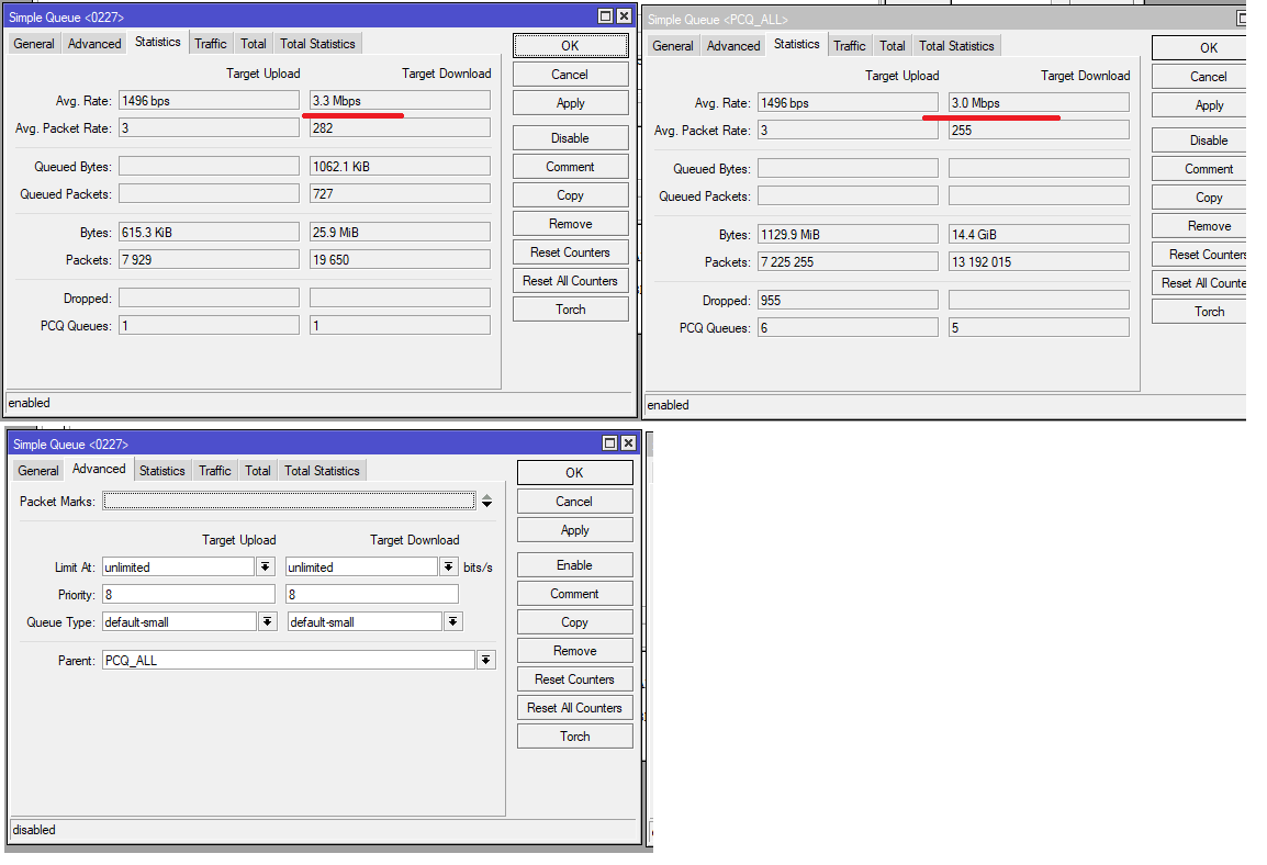

xphoenix Posted February 14, 2020 Posted February 14, 2020 (edited) Добрый день, столкнулся с маленьким непониманием типа очереди PCQ. В данный момент использую такую схему . БС SXT - PTMP . Раньше стандартно ставили simple queue на каждый клиентский IP. Теперь перешел на PCQ по src+dst address + port. В queue сейчас только 1 правило PCQ_ALL 192.168.90.0/24 5M 20M с типом pcq limit 1k total limit 15k. Всё работает хорошо. Скорость делится не по адреса, а по соединения, каждый клиент может получить 20мбит. НО при необходимости ограничить отдельного пользователя из этой подсети - создаем дочернее правило с его ip, И основное PCQ_ALL перестает работать! Т.е. во вкладке статистики по скорости видно что основное pcq учитывает скорость только конкретного дочернего правила, при этом забивает на остальную подсеть - и ограничение у них не работает вообще. Грешу на то что в обоих правилах стоит один type PCQ_ALL, однако пробовал ставить и pfifo на дочернее правило - результат такой же. Причем нет разницы какое правило стоит выше. По логике если дочернее выше - оно должно захватывать трафик с ip, и игнорировать его в родительском. Получается эта схема не реализуема в simple queues? только через tree? Если дочернее правило сделать самостоятельным то всё возвращается в работоспособность. Но тогда они оба могут загрузить свои максимумы по каналу, а это критично. Ограничение вместо ip по pppoe интерфейсу клиента тоже не меняет ситуации /queue type set 0 pfifo-limit=1000 set 1 pfifo-limit=1000 set 2 kind=pfifo pfifo-limit=1000 add kind=pcq name=Dynamic_PCQ_download pcq-burst-rate=10M pcq-burst-threshold=\ 4M pcq-burst-time=16s pcq-classifier=dst-address pcq-dst-address6-mask=64 \ pcq-limit=3k pcq-rate=5M pcq-src-address6-mask=64 pcq-total-limit=5k add kind=pcq name=Dynamic_PCQ_upload pcq-burst-rate=1M pcq-burst-threshold=400k \ pcq-burst-time=16s pcq-classifier=src-address pcq-dst-address6-mask=64 \ pcq-limit=3k pcq-rate=500k pcq-src-address6-mask=64 pcq-total-limit=5k add kind=pfifo name=MikroBILL_PFIFO pfifo-limit=500 add kind=sfq name=MikroBILL_SFQ add kind=pcq name=MikroBILL_PCQ_DOWN pcq-classifier=dst-address pcq-limit=500 \ pcq-total-limit=12455 add kind=pcq name=MikroBILL_PCQ_UP pcq-classifier=src-address pcq-limit=500 \ pcq-total-limit=12455 add kind=pcq name=PCQ_ALL pcq-classifier=\ src-address,dst-address,src-port,dst-port pcq-dst-address6-mask=64 \ pcq-limit=1k pcq-src-address6-mask=64 pcq-total-limit=15k set 16 pfifo-limit=1000 /queue simple add max-limit=5M/20M name=PCQ_ALL queue=PCQ_ALL/PCQ_ALL target=\ 192.168.90.0/24,192.168.91.0/24 add disabled=yes max-limit=1M/3M name=0227 parent=PCQ_ALL target=\ 192.168.90.147/32 Edited February 14, 2020 by xphoenix Вставить ник Quote
nkusnetsov Posted March 10, 2020 Posted March 10, 2020 В 14.02.2020 в 13:16, xphoenix сказал: /queue simple add max-limit=5M/20M name=PCQ_ALL queue=PCQ_ALL/PCQ_ALL target=\ 192.168.90.0/24,192.168.91.0/24 add disabled=yes max-limit=1M/3M name=0227 parent=PCQ_ALL target=\ 192.168.90.147/32 Плохая идея одинаково называть и очередь, и тип "PCQ_ALL". По классификатору "по src+dst address + port." лимит ставится не на каждого клиента, а на каждое отдельное его соединение. Клиент открывший 100 соединений, получит ёмкость больше, чем клиент открывший 10 соединений. Насколько помню, если очередь имеет дочерние очереди, она перестаёт сама работать на ограничение отдельных клиентов. Она лишь "забирает трафик" для группы дочерних очередей. Чтобы работало, Вам надо создать еще одну общую дочернюю очередь и расположить ниже: /queue simple add max-limit=5M/20M name=PCQ_ALL queue=PCQ_ALL/PCQ_ALL target=\ 192.168.90.0/24,192.168.91.0/24 add disabled=yes max-limit=1M/3M name=0227 parent=PCQ_ALL target=\ 192.168.90.147/32 add max-limit=5M/20M name=other parent=PCQ_ALL target=\ 192.168.90.0/24,192.168.91.0/24 Вставить ник Quote

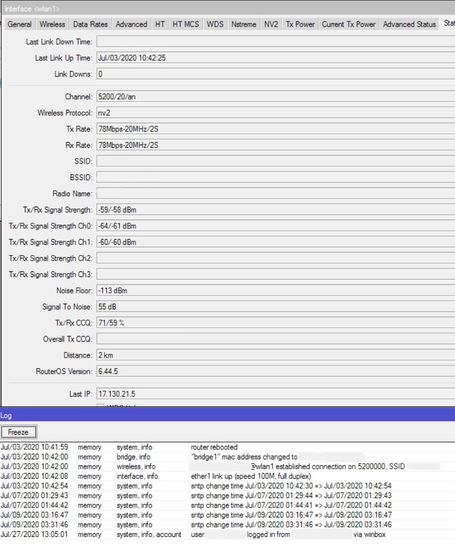

amper Posted June 22, 2020 Posted June 22, 2020 С чем может быть связан нестабильный трансфер от Hap ac2 к клиенту? На клиенте спидтестом входящий начинает плавно раскачиваться 30-40-60-70-80 мбит... а исходящий (от клиента на Hap ac2) почти сразу в 90 мбит упирается... Канал в инет 100 мбит. Игра с частотами и мощностью дают только более худшие результаты. Используемый диапазон свободен от других точек доступа. name="wlan2" mtu=1500 l2mtu=1600 arp=enabled interface-type=IPQ4019 mode=ap-bridge frequency=5260 band=5ghz-onlyac channel-width=20/40/80mhz-Ceee secondary-channel="" scan-list=default wireless-protocol=802.11 vlan-mode=no-tag vlan-id=1 wds-mode=disabled wds-default-bridge=none wds-ignore-ssid=no bridge-mode=enabled default-authentication=yes default-forwarding=yes default-ap-tx-limit=0 default-client-tx-limit=0 hide-ssid=no security-profile=default compression=no set [ find default-name=wlan2 ] band=5ghz-onlyac channel-width=20/40/80mhz-Ceee country=debug disabled=no distance=indoors frequency=5260 \ installation=indoor mode=ap-bridge multicast-helper=disabled tx-power=20 tx-power-mode=all-rates-fixed wireless-protocol=\ 802.11 wps-mode=disabled И еще вопрос - Virtual интерфейс в режиме station может работать на частоте, отличной от master interface? При падении основного канала нужно подключаться к внешней точке доступа и раздавать от нее инет проводным и беспроводным клиентам, но пока на master interface канал не будет совпадать с внешней точкой - подключения не происходит, а канал на внешней точке может и поменяться... При работе в режиме репитера он так же будет дублировать канал на котором работает ретранслируемая точка доступа? Вроде даже китайские ретрансляторы за 800 руб. умеют вещать на разных частотах. Вставить ник Quote
