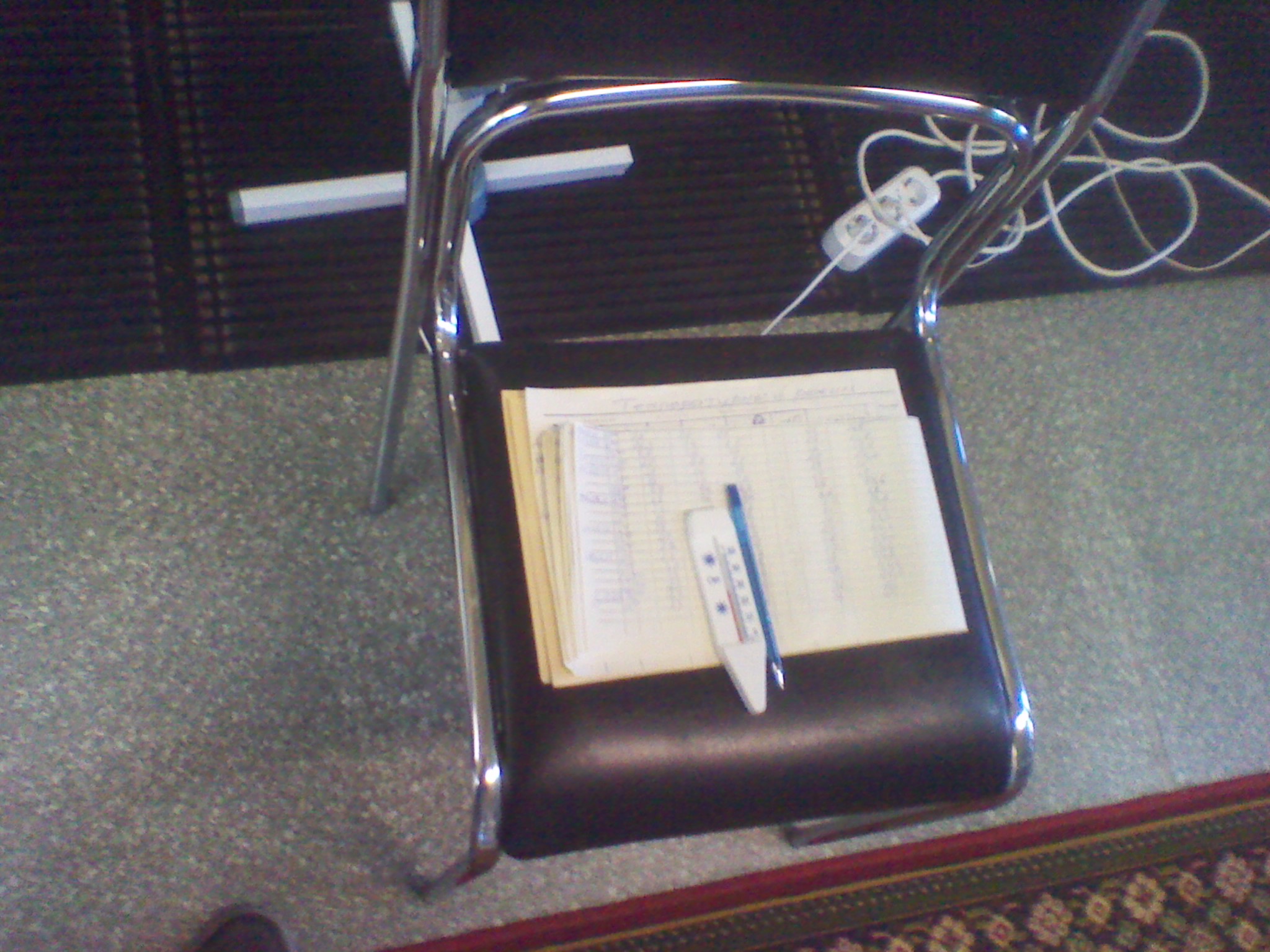

_J_ Posted January 2, 2016 Posted January 2, 2016 Самый лучший кактус, это девочко, которое периодически поглядывает на монитор, а потом звонит кому надо :) Нашел фоту. Где-то на площадке ростелека. Всё просто и надежно, как автомат Калашникова. Вставить ник Quote
saaremaa Posted January 2, 2016 Posted January 2, 2016 Ну вот же - стоит копейки. Электронный термометр на DS-18B20 Вставить ник Quote
sheft Posted January 2, 2016 Posted January 2, 2016 Нашел фоту. Где-то на площадке ростелека. Всё просто и надежно, как автомат Калашникова. к этому автомату Калашникова требуется приставить бойца, а в нынешние времена боец или пьян или трындит по телефону и не смотрит, или бойца вообще нет, так как времена когда крестьянки рожали по 15 детей уже давно канули в прошлом... не вариант, электронный автомат и дешевле и надёжней Вставить ник Quote
