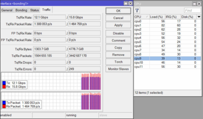

jffulcrum Posted December 3, 2022 Posted December 3, 2022 CCR2116-12G-4S+ - штука баксов. Два встанут в две. Гипотетически - переткнуть провода, перелить конфиг в Winbox. Мощи в принципе достаточно, чтобы, не заморачиваясь в конфиге, пролить 7Gb/s, т.е. конфиг можно держать простым, без уточненных извращений Mikrotik-джентльменов. Вставить ник Quote
fractal Posted December 3, 2022 Posted December 3, 2022 1 час назад, jffulcrum сказал: CCR2116-12G-4S+ - штука баксов. Два встанут в две. Гипотетически - переткнуть провода, перелить конфиг в Winbox. Мощи в принципе достаточно, чтобы, не заморачиваясь в конфиге, пролить 7Gb/s, т.е. конфиг можно держать простым, без уточненных извращений Mikrotik-джентльменов. ну да, в такой бюджет микрот выглядит предпочтительнее, плюсую Вставить ник Quote

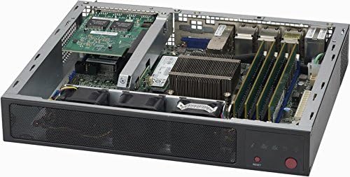

sdy_moscow Posted December 3, 2022 Posted December 3, 2022 В 03.12.2022 в 12:47, dvb2000 сказал: ... А если достаточно портов на 10G, то можно и такой прибор: https://www.supermicro.com/en/products/system/mini-itx/sys-e302-9d.cfm ... Интересно сколько такое стоит? В мск ценник не нашел. Вставить ник Quote
jffulcrum Posted December 3, 2022 Posted December 3, 2022 такой попроще: SYS-E200-8D | Mini 1U | SuperServers | Products | Super Micro Computer, Inc. стоит примерно 1300 USD Вставить ник Quote
dvb2000 Posted December 3, 2022 Posted December 3, 2022 On 12/3/2022 at 12:58 PM, sdy_moscow said: Интересно сколько такое стоит? В мск ценник не нашел. Не знаю сколько такое стоит в мск, не был там уже лет 35, но на заподе или у нас на самом ближнем востоке, такое стоит начиная с 1.6K американских рублей. Например тут: https://mitxpc.com/products/sys-e302-9d https://www.thinkmate.com/system/superserver-e302-9d https://www.lambda-tek.com/Supermicro-SYS-E302-9D~sh/B44387213&viewSpec=y Только стоит взять во внимание что это ценна базовой конфигурации. Больший объём оперативной памяти, диска NVME и т.д. добавляет дополнительную цену. Но за эти деньги такое решение не только более гибкое чем любая CISCO, но и долее дешёвая и более производительная. А если взять в сравнение какую не будь ASA близкую по производительности, то она будет стоить как стопка таких серверов. Вставить ник Quote
sdy_moscow Posted December 3, 2022 Posted December 3, 2022 В 03.12.2022 в 17:33, dvb2000 сказал: Не знаю сколько такое стоит в мск, не был там уже лет 35, но на заподе или у нас на самом ближнем востоке, такое стоит начиная с 1.6K американских рублей. Например тут: https://mitxpc.com/products/sys-e302-9d https://www.thinkmate.com/system/superserver-e302-9d https://www.lambda-tek.com/Supermicro-SYS-E302-9D~sh/B44387213&viewSpec=y Только стоит взять во внимание что это ценна базовой конфигурации. Больший объём оперативной памяти, диска NVME и т.д. добавляет дополнительную цену. Но за эти деньги такое решение не только более гибкое чем любая CISCO, но и долее дешёвая и более производительная. А если взять в сравнение какую не будь ASA близкую по производительности, то она будет стоить как стопка таких серверов. За такие деньги, если нет ограничений по питанию и теплоотведению, я предпочту тазик с i7-12700. https://rankquality.com/intel-xeon-d-2123it-vs-intel-core-i7-12700k/ Вставить ник Quote
dvb2000 Posted December 3, 2022 Posted December 3, 2022 On 12/3/2022 at 4:29 PM, jffulcrum said: такой попроще: SYS-E200-8D | Mini 1U | SuperServers | Products | Super Micro Computer, Inc. стоит примерно 1300 USD Такой то попроще, да вот он только простой пылесос с тремя вентиляторами: которые тянут в него пыль. И который нужно раз в пол года чистить, а это не такое уж приемлемое решение. И именно по этому любое коммуникационное оборудование стараются использовать с пассивным охлаждением. Вставить ник Quote
