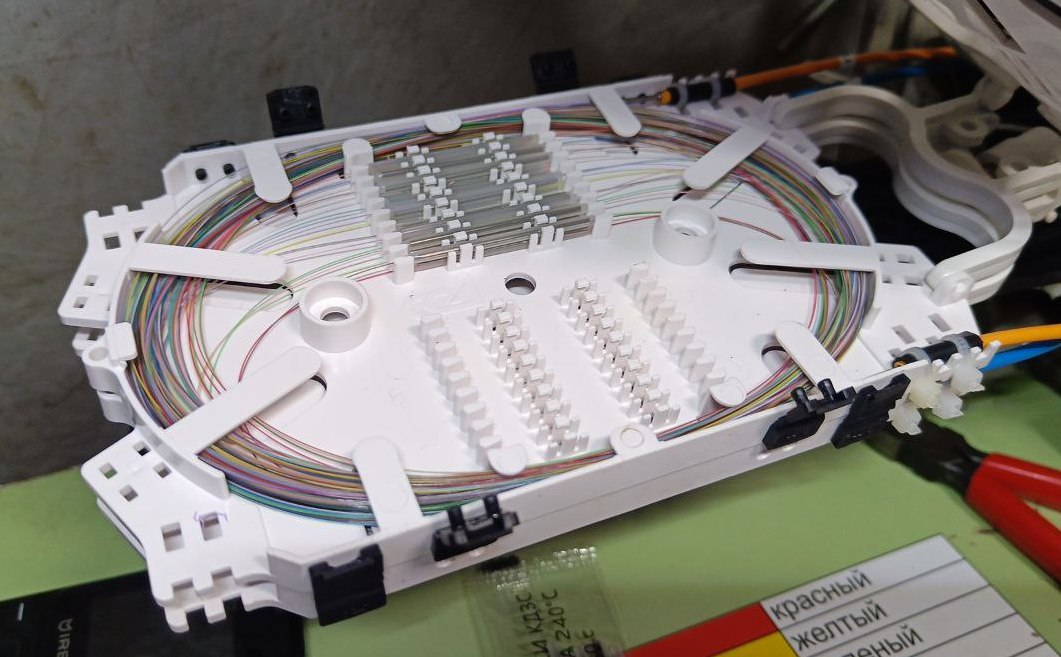

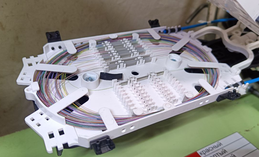

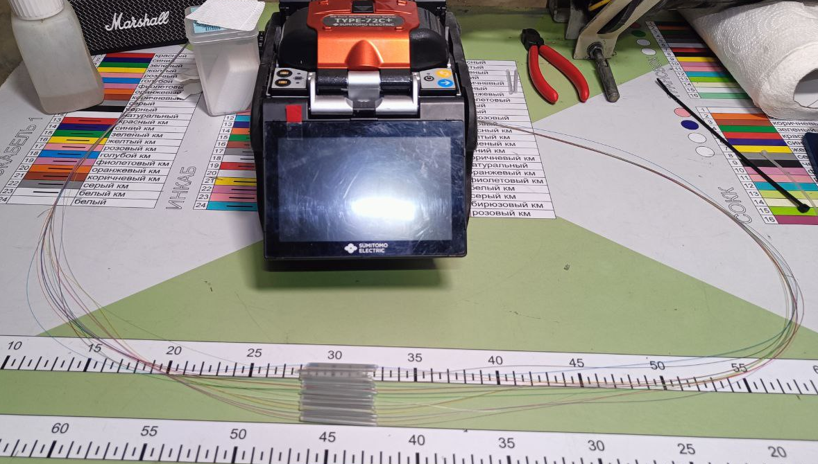

Bachaa Posted February 5, 2023 Author Posted February 5, 2023 Немного фоток подкину. Вот кассета с короткими волокнами уложенными в центр группы ложементов. Вот с переколотыми несколько раз и укороченными на пол витка. Вот так отдаю под измерение. Если волокна оставить в лотке, то это добавит до 0,03 в одну сторону. Значения на рефе в реалтайм при измерении методом LSA меняются даже когда я трогаю волокна руками. Усреднение делаем пока на 15 секунд. Вся сварка идет в контроле через шлейф в следующей муфте. Еще не написал про схожие цвета. Неудачно подобран спектр. При дневном свете еще терпимо, но при искусственном освещении некоторые пары путаются. Но это старая тема и видимо никто никаких исследований не проводил и делают из того что было в наличии. Вставить ник Quote

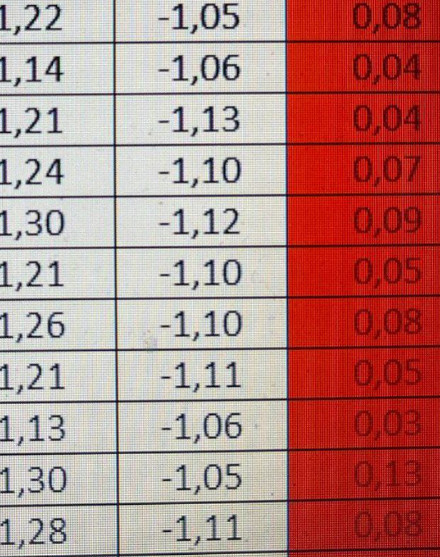

frol13 Posted February 5, 2023 Posted February 5, 2023 5 часов назад, Bachaa сказал: Значения на рефе в реалтайм при измерении методом LSA меняются даже когда я трогаю волокна руками. Не понял, зачем измерять в реал-тайме? Это же даже не "плюс-минус лапоть", а много хуже. 9 часов назад, Bachaa сказал: 80% итогового результата качества соединения зависит от качества КДЗС. Это отчего же? А чего это раньше не замечалось, при норме 0,05 и 652-х волокнах? Вставить ник Quote
Bachaa Posted February 6, 2023 Author Posted February 6, 2023 11 часов назад, frol13 сказал: Не понял, зачем измерять в реал-тайме? В реалтайме точка проверяется места сварки. Маркеры подводятся. Потом делается измерение с усреднением. Не всегда место сварки видно на рефе. Приходится вычислять. 11 часов назад, frol13 сказал: А чего это раньше не замечалось, при норме 0,05 и 652-х волокнах? А кто знает. Может и вносили. А как часто вы варите и проверяете насколько у вас КДЗС вносят затухания? Вставить ник Quote

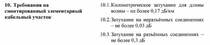

frol13 Posted February 6, 2023 Posted February 6, 2023 7 часов назад, Bachaa сказал: А как часто вы варите и проверяете насколько у вас КДЗС вносят затухания? А с чего они должны что-то вносить? Ну и много народ варил и варит, и не вносят ничего. В частности, варили для энергетиков много ОКГТ с требованием не более 0,19 дБ/км с кабелем 0,18. Никто на сростки не грешил. На укладку-да. Может с укладкой что-то не то? Или я чего-то не понимаю? Вставить ник Quote
Bachaa Posted February 6, 2023 Author Posted February 6, 2023 3 часа назад, NikeC сказал: Именно кривые руки часто и приводят к таким результатам. Завтра будет понятно. Они будут работать под контролем измерителя. 1 час назад, frol13 сказал: Или я чего-то не понимаю? Возможно у меня КДЗС такие. Я сперва сварил волокна, произвели измерения. Все ок. Я усадил КДЗС и мне измеритель говорит, что что-то изменилось. Все вылезло за пределы 0,03 Пришлось потом делать измерения после усадки КДЗС. Ребята из ТТК подтвердили, что сталкивались с таким делом. КДЗС вносят затухания в линию. У меня это тоже первый опыт. У энергетиков в свои 5 соток я всегда влезал. Вставить ник Quote

frol13 Posted February 9, 2023 Posted February 9, 2023 В 06.02.2023 в 20:15, Bachaa сказал: Все вылезло за пределы 0,03 Это норма? Или только для 50% сварок? А для остальных-выше? Вставить ник Quote

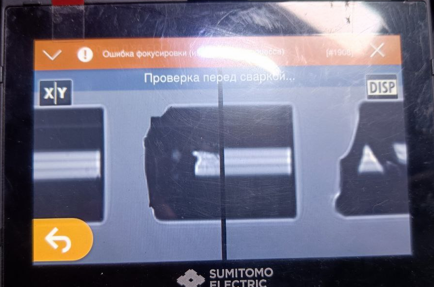

Bachaa Posted February 10, 2023 Author Posted February 10, 2023 У меня на эксперименты небыло время. Пришлось делать все измерения после усадки гильз. Делаем все сварки в значения меньше 0,03 В 06.02.2023 в 16:16, NikeC сказал: Именно кривые руки часто и приводят к таким результатам. Очень похоже, что так и было. Всего мне не рассказали, но все обрывы насколько понял были по двум причинам - облом волокна на подливе кассеты и подлом волокна возле выхода из кдзс. Видимо не правильно подобрана программа усадки гильзы. У фуджа очень сильная печка - из гильзы выдавливает клей, которым потом упираются в ложемент. У меня нет практики работы с 86 фуджем. Я не могу тут что либо прокомментировать. Вставить ник Quote
frol13 Posted February 10, 2023 Posted February 10, 2023 46 минут назад, Bachaa сказал: Делаем все сварки в значения меньше 0,03 Вы уточните требования, на всякий случай. Так не бывает. Две нормы обычно выдают- для 50% и для 100%. Или затухание на участке суммарно не более стольки-то. 48 минут назад, Bachaa сказал: Видимо не правильно подобрана программа усадки гильзы Вот это и может быть причиной повышенного затухания на ней. Также может быть неверная заправка. Там, где кончается металлический стерженек уже должно быть волокно в оболочке. Короче, предполагаемая причина - передавливание. Можете сами произвести эксперимент и придавить волокно ногтем в реалтайме- увидите. Вставить ник Quote
Bachaa Posted February 10, 2023 Author Posted February 10, 2023 41 минуту назад, frol13 сказал: Так не бывает. 42 минуты назад, frol13 сказал: Вот это и может быть причиной повышенного затухания на ней. Написанное выше относится к работе бригады, которая делала часть шлейфов. Они варят фуджиком. Я же варю сумиком. В настройках я методом подбора выбрал режим "60mm ECO" Нагреватель сварки в этом режиме не доводит КДЗС до "сопления" клея по торцам гильзы и после режима нагрева примерно секунд 10 остужает печку. Т.е. я достаю КДЗС из нагревателя уже несколько остуженную. В таком режиме волокна по краям гильзы не начинают плавать в клее, а расположены строго параллельно ее оси. Я бы пожаловался, что мне не предоставили никаких рекомендаций по работе аппаратом и режимах нагревателя, но тут как бы сам себе буратино.. Вставить ник Quote

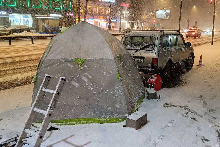

Bachaa Posted February 16, 2023 Author Posted February 16, 2023 Кстати! Я слышал кто-то говорил, что вибрации двигателя влияют на качество сростка. Я просто всегда в палатке варю и на эту тему ничего не могу прокомментировать. Что скажите? Вставить ник Quote
Hoper Posted February 16, 2023 Posted February 16, 2023 Ага , ещё бы в буханке на столике маленьком с печкой варили бы :) Вставить ник Quote
hRUst Posted February 17, 2023 Posted February 17, 2023 (edited) Вот как раз в буханке, если не заглушить двигатель, глазами видно как волокно в сварочнике трясется. Если надо одно/два волокна сварить - беру сварочник на ручки. Edited February 17, 2023 by hRUst Вставить ник Quote
