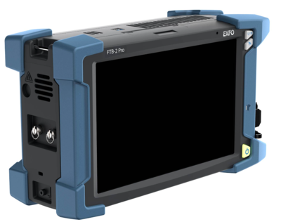

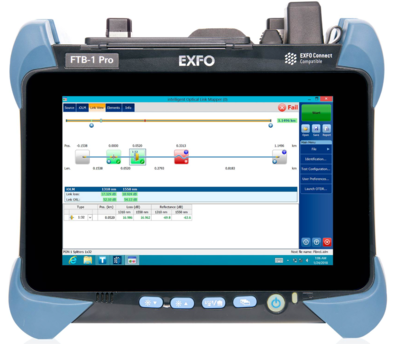

Сразу скажу, что при сдаче нужно будет измерять как рефлектометром, так и измерителем мощности - такова нормативка РТК.
Рефлектометр нужно иметь хороший - типа EXFO FTB-750. Если что - можно обсудить аренду, но возможно это бремя ложится полностью на технадзор
