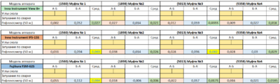

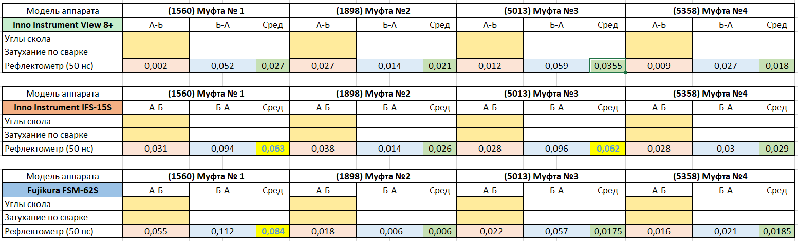

Bachaa Posted August 25, 2022 Author Posted August 25, 2022 В 25.08.2022 в 12:10, frol13 сказал: Контроль рефлектометром (двусторонний) обязателен. Это разумеется. Магистрали как никак. Просто нормы довольно высокие. 652 волокно варится в требуемые нормы с большим процентом успешных сварок. А вот 654 видимо сложнее. Я сейчас посмотрел свои лабораторные тесты сварочных аппаратов на 652 волокне и у меня за 0,03 бд вылезает каждая 20-я сварка. Притом, что в 0,05 укладываются 99% сварок. Это при двухсторонних измерениях, разумеется. Мне в концепт технологиях сказали что у 654 волокна непростая яркость профиля волокна, которая в момент горения дуги изменяется и сварка в автоматическом режиме начинает регулировать дугу и качество стыка ухудшается. Дело в том, что я ни разу не спросил цифры этих неудачных сварок. Может быть там среднее получается 0,04. Уточню как будет возможность. Самому стало интересно. Вставить ник Quote
Bachaa Posted August 25, 2022 Author Posted August 25, 2022 Вот, например, самые плохие результаты, которые я получил на своей 62S на тестовой катушке. Грязь попала в сварной шов. Но я решил не переваривать и посмотреть на результат измерений. Волокна на стенде 652. МКФ мне подогнали катушечку для опытов. Вставить ник Quote
