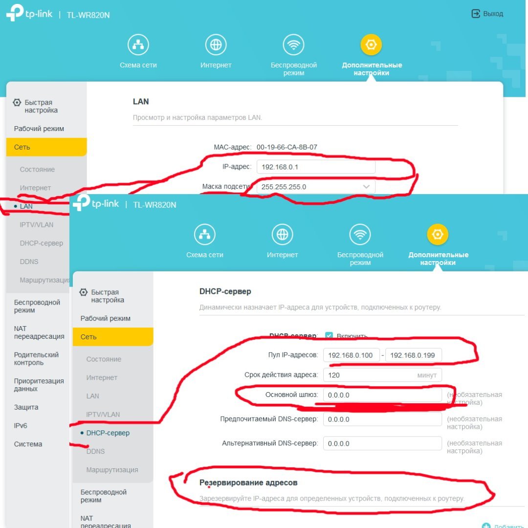

Aleksandr68 Posted February 22, 2022 Posted February 22, 2022 Тоже прислали письмо, что можно подключить нефильтрованные ip, а вот как это сделать не объяснили. Второй день бьюсь, ничего не получается. Имеется бюджетный TP-Link TL-WR820N, У которого шлюз настроен 10.68.ххх.15, а внутрь он автоматом раздает 192.168.0.100- 192.168.0.199. Нам выдан пул ip 10.68.ххх.16-10.68.ххх.76. Как их настроить, что бы можно было заявку отправить? И NAT в роутере отключал и другие настройки менял. И разные вариации в сетевых настройках IPv4 компьютера прописывал. И с прокси игрался, и никак. От РТ техподдержка ответила лишь то, что типа нужно DHCP отключить, и это все их разъяснение. Уже и такая мысль посещала, поставить до роутера свитч неуправляемый и к нему уже подключать клиентов с нужными ip адресами. Кстати, форум этот доступен, но тема конкретно эта, блокируется у нас контентным фильтром)) Вставить ник Quote
Udavf Posted February 22, 2022 Posted February 22, 2022 (edited) On 2/22/2022 at 12:29 PM, Aleksandr68 said: Тоже прислали письмо, что можно подключить нефильтрованные ip, а вот как это сделать не объяснили. Второй день бьюсь, ничего не получается. Имеется бюджетный TP-Link TL-WR820N, У которого шлюз настроен 10.68.ххх.15, а внутрь он автоматом раздает 192.168.0.100- 192.168.0.199. Нам выдан пул ip 10.68.ххх.16-10.68.ххх.76. Как их настроить, что бы можно было заявку отправить? И NAT в роутере отключал и другие настройки менял. И разные вариации в сетевых настройках IPv4 компьютера прописывал. И с прокси игрался, и никак. От РТ техподдержка ответила лишь то, что типа нужно DHCP отключить, и это все их разъяснение. Уже и такая мысль посещала, поставить до роутера свитч неуправляемый и к нему уже подключать клиентов с нужными ip адресами. Кстати, форум этот доступен, но тема конкретно эта, блокируется у нас контентным фильтром)) В LAN порт роутера включаешь провод от их коробки. Меняешь IP роутера к примеру на 10.68.ххх.16, маску тоже там же. DHCP на роутере настраиваешь соответственно от 10.68.ххх.17-10.68.ххх.76, там же еще забиваешь шлюз 10.68.ххх.15 или какой эти выблядки там прислали. Для тех что без фильтрации резервируешь IP-адреса. Отправляешь скан на бланке школы с печатью и подписью директора: Необходимо предоставить нефильтрованный доступ к следующим IPадресам 10.20.30.40.......... Доступ учеников к данным АРМ отсутствует, так как они используются администрацией ОУ, к примеру. Edited February 22, 2022 by Udavf Вставить ник Quote
