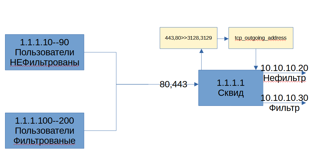

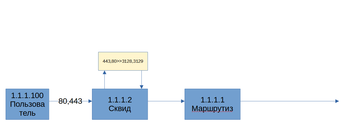

Udavf Posted March 9, 2022 Posted March 9, 2022 (edited) On 3/9/2022 at 9:05 AM, TurboBlaze said: Udavf, в общем, если схема маршрутизатор -> DNAT -> сервер Squid работать не будет. Нужно Squid делать на самом маршрутизаторе. Не совсем На чем маршрутизатор? Mikrotik? Linux? Насколько я понимаю, не надо натить на маршрутизаторе перед сквидом. В настройках DHCP маршрутизатора, которые он отдает компьютерам, шлюзом указываешь сквид сервер. На самом сквидсервере порты переадресуешь на сквид iptables -t nat -A PREROUTING -p tcp -m tcp -s 1.1.1.0/24 --dport 443 -j REDIRECT --to-ports 3129 iptables -t nat -A PREROUTING -p tcp -m tcp -s 1.1.1.0/24 --dport 80 -j REDIRECT --to-ports 3128 Только по-моему там надо еще перед этими правилами добавить исключение, если у тебя вебинтерфейс настройки сквида какой-нибудь на 80 или 443 висит, а то не достучишься потом. На сквидсервере выставляешь шлюзом маршрутизатор, и все вроде бы? Quote у меня тупо как swith все настроено, IP адреса раздаются по DHCP из открытого сегмента РКТ (они не NAT-ятся), шлюз так-же указан РТК. А вот для Squid пришлось сделать в nat цепочки postrouting masquerade Или учитывая это, избавиться от маршрутизатора? Зачем он тебе, чем он занмимается вообще? Это у тебя по факту не маршрутизатор, а DHCP сервер. Учитывая что еще есть необходимость нефильтрованого интернета учителям, это все удобнее сделать на одном сквидсервере. Просто объединив сквидсервер с маршрутизатором, можно на нем разделить пользователей и сразу через tcp_outgoing_address в конфиге сквида выводить на два адреса чмотелекома Edited March 9, 2022 by Udavf Вставить ник Quote
kaeskat Posted March 9, 2022 Posted March 9, 2022 On 3/9/2022 at 4:22 PM, Udavf said: Или учитывая это, избавиться от маршрутизатора? Зачем он тебе, чем он занмимается вообще? Это у тебя по факту не маршрутизатор, а DHCP сервер. Учитывая что еще есть необходимость нефильтрованого интернета учителям, это все удобнее сделать на одном сквидсервере. Честно говоря, как @TurboBlaze описал построенную сеть, там не надо ни сквид ничего, прописать вручную прокси и успокоиться. А если уж пришлось сквид поднимать, то проще сразу поставить что-то готовое типа pfsense и на нем сделать свое локальное казино. Вставить ник Quote
TurboBlaze Posted March 9, 2022 Posted March 9, 2022 OpenWRT только ночнушка с nftables. По сути крутит только DHCP и все. Управление траффиком потеряно. Вставить ник Quote
GoodSoul Posted March 9, 2022 Posted March 9, 2022 Всем здравствуйте! Вопрос с настройкой прокси решен с помощью GPO (смотрите выше мое сообщение). Сейчас возник другой вопрос касательно снятия ограничений на этом прокси. Сеть в настоящее время 192.168.0.0/22. Шлюзом является Mikrotik, его адрес 192.168.1.1, в 5 порт Микротика воткнул открытый сегмент ЕСПД, назначил адрес 10.94.215.3. Настроил правила маршрутизации 10.0.74.52/32 на шлюз 10.94.215.1, включил на микроте маскарадинг. Так же в сети есть сервер с адресом 192.168.1.111, на котором крутится Squid, который в соответствии с группой, отправляет пользователя либо на родительский прокси 10.0.74.52, либо директом на шлюз 192.168.1.1. Прокси РТК (10.0.74.52) с такими настройками доступен из сети 192.168.0.0/22. Сейчас все работает. Но! Вопрос в том, что видит РТК? Скорее всего из-за NAT он видит, что все подключения идут с адреса 10.94.215.3 (адрес Микротика). Так можно ли этим воспользоваться? Попросить РТК открыть доступ к этому адресу без фильтрации? Никто не мешает детей пускать через условный другой адрес (скажем 10.94.215.4), разделить подсеть на сегменты с помощью файрволла. Просто у них требование использовать подсеть для открытого сегмента 10.94.215.0/24, а все перенастраивать не хочется. Спасибо! Вставить ник Quote
Udavf Posted March 9, 2022 Posted March 9, 2022 (edited) On 3/9/2022 at 9:51 PM, GoodSoul said: Так можно ли этим воспользоваться? Попросить РТК открыть доступ к этому адресу без фильтрации? Никто не мешает детей пускать через условный другой адрес (скажем 10.94.215.4), разделить подсеть на сегменты с помощью файрволла. Просто у них требование использовать подсеть для открытого сегмента 10.94.215.0/24, а все перенастраивать не хочется. Спасибо! да Edited March 9, 2022 by Udavf Вставить ник Quote
kaeskat Posted March 10, 2022 Posted March 10, 2022 On 3/10/2022 at 1:51 AM, GoodSoul said: Вопрос в том, что видит РТК? Скорее всего из-за NAT он видит, что все подключения идут с адреса 10.94.215.3 (адрес Микротика). Так можно ли этим воспользоваться? Попросить РТК открыть доступ к этому адресу без фильтрации? Никто не мешает детей пускать через условный другой адрес (скажем 10.94.215.4), разделить подсеть на сегменты с помощью файрволла. Просто у них требование использовать подсеть для открытого сегмента 10.94.215.0/24, а все перенастраивать не хочется. РТК вообще не касается что у вас за этими адресами прячется, настраиваете как вам удобнее. Правильнее всего нормальный шлюз с файрволом. Просто реально есть масса школ где плоская подсеть и никакого оборудования кроме окончания РТК. В этом случае им проще воткнуть школу напрямую и дать диапазон серых IP в пользование, отсюда и все инструкции. Вставить ник Quote
