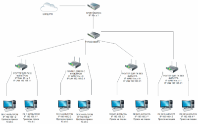

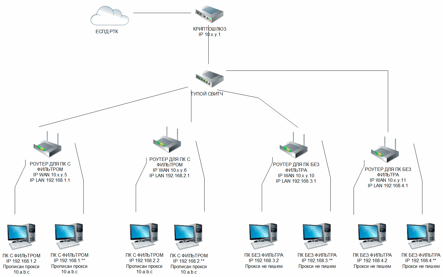

kaeskat Posted March 18, 2022 Posted March 18, 2022 On 3/18/2022 at 12:19 PM, lea-nsk said: В случае схемы подключения ЕСПД РТ (открытый сегмент) через ESR-10 (установлен по проекту, включен DHCP-сервер)------> промежуточный маршрутизатор (настроен свой файрвол и DHCP-сервер) ------> АРМ1 - АРМ2, АРМx У нас установлена тупая коробка которая не умеет ничего. Это просто такой вариант абонентского окончания. РТК даже свой линк до школы не осилил. On 3/18/2022 at 12:19 PM, lea-nsk said: Wi-Fi EPSD - имеет открытый доступ с единым глобальным паролем, ЛОЛШТО? Т.е. добро пожаловать в сеть любая школота? On 3/18/2022 at 12:42 PM, Nickuz said: Благими намерениями... Я так понимаю, что контролируется только исходящий трафик в дикий интернет? Т.е. можно сканить подсеть 10,0,0,0/8 и ничего за это не будет? Шикарно. Периодически в такой сети можно ложить всю сеть провайдера минимум до уровня района. А при некоторой удаче и города. Вставить ник Quote

lea-nsk Posted March 18, 2022 Posted March 18, 2022 В 18.03.2022 в 13:02, kaeskat сказал: У нас установлена тупая коробка которая не умеет ничего. Это просто такой вариант абонентского окончания. РТК даже свой линк до школы не осилил. Аналогичный вариант где-то я видел у нас в области, там ещё без применения СКЗИ всё подключено. Стоит какой-то маршрутизатор от него идёт абонентская раздача интернета с применением непрозрачного прокси. В 18.03.2022 в 13:02, kaeskat сказал: ЛОЛШТО? Т.е. добро пожаловать в сеть любая школота? Предполагается, что через Wi-Fi EPSD будут подключены гаджеты и АРМ учителей, ученические учебные АРМ для работы: с цифровыми сетевыми образовательными ресурсами, электронными журналами, электронными учебниками... Вставить ник Quote
