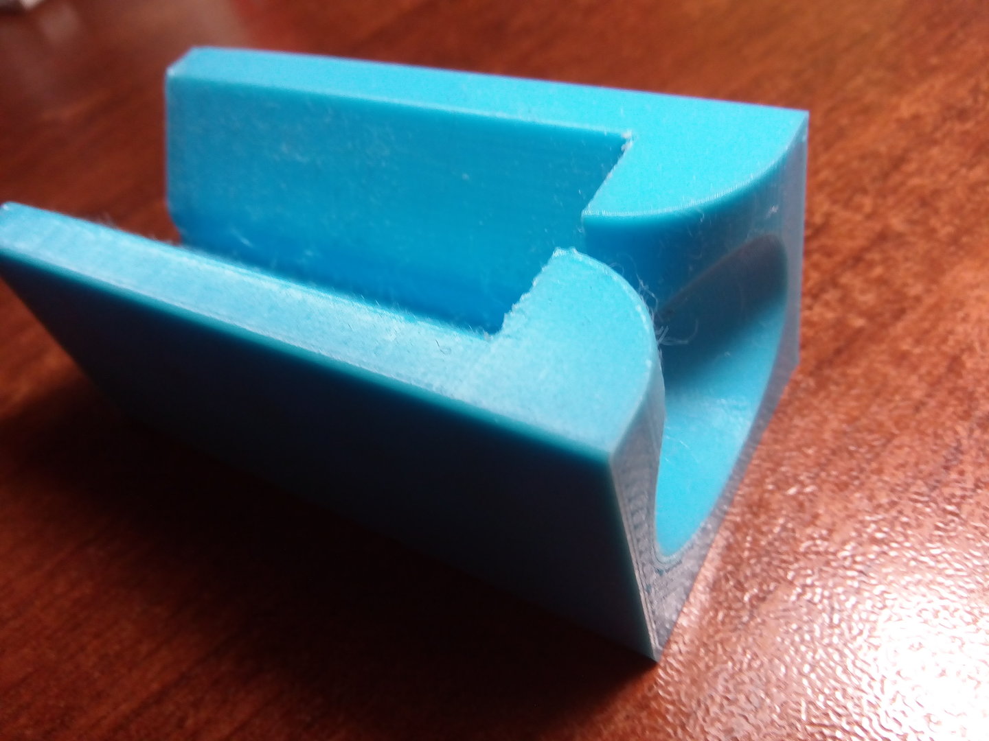

встречал гильзы плохого качества и вполне можно было не туда попасть
Ну да. Не знаю какое было качество - вроде внутренняя трубка из внешней не выпадала, но то ли длина трубочек была разная то ли края такие а у меня был пакетик где на каждой третьей гильзя не туда волокно лезло. В итоге выкинул :))
Чем это отличается от "взять горсть гильз в руку и тыкать наугад"?
Наверное, сэкономит 5 минут на каком-нибудь 128-волоконном кабеле.
Но ведь для этой штуки нужны две руки, а если работать трезвым, то этой рукой вполне можно насадить гильзу на волокно...
50 минут назад, [anp/hsw] сказал:
тыкать наугад ?
Там не наугад. Там есть паз, в который погружается гильза. Волокно выходит аккурат по центру.
С горстью так не получится, т.к. может пройти между гильзами.

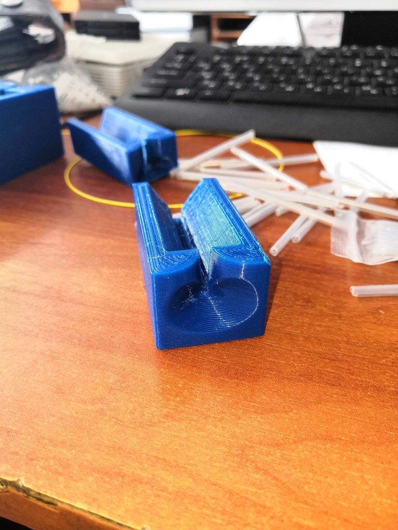

Есть проблема с изделием отпечатанным на принтере. Волокна цепляются за "лесенку" слоев. Шкурится плохо. Нужно каким-то лаком покрывать.
4 часа назад, alibek сказал:
Какой 3D-принтер?
Такие штуки лучше вручную выточить, из дерева например.
ender3, правда сопло стоит 0.8. Но думаю 0.4 будет тоже самое, потому что лесенка на таких поверхностях всегда есть.
6 часов назад, sv-lex сказал:
Шкурится плохо.
По идее только конус надо зашкурить? Я бы поигрался с разными калибрами наждачки.
Поверхность не сложная.  Получилось нормально. Надо доводить до ума.
Навряд-ли это поможет.
3D-принтеры обычно сплошные объемы заполняет не монолитом, а сеткой.
Так что если наружный слой растворить, то просто появятся дырки.
Тут скорее шпаклевка нужна.
А еще лучше — выточить вручную, деталь небольшая и несложная.
