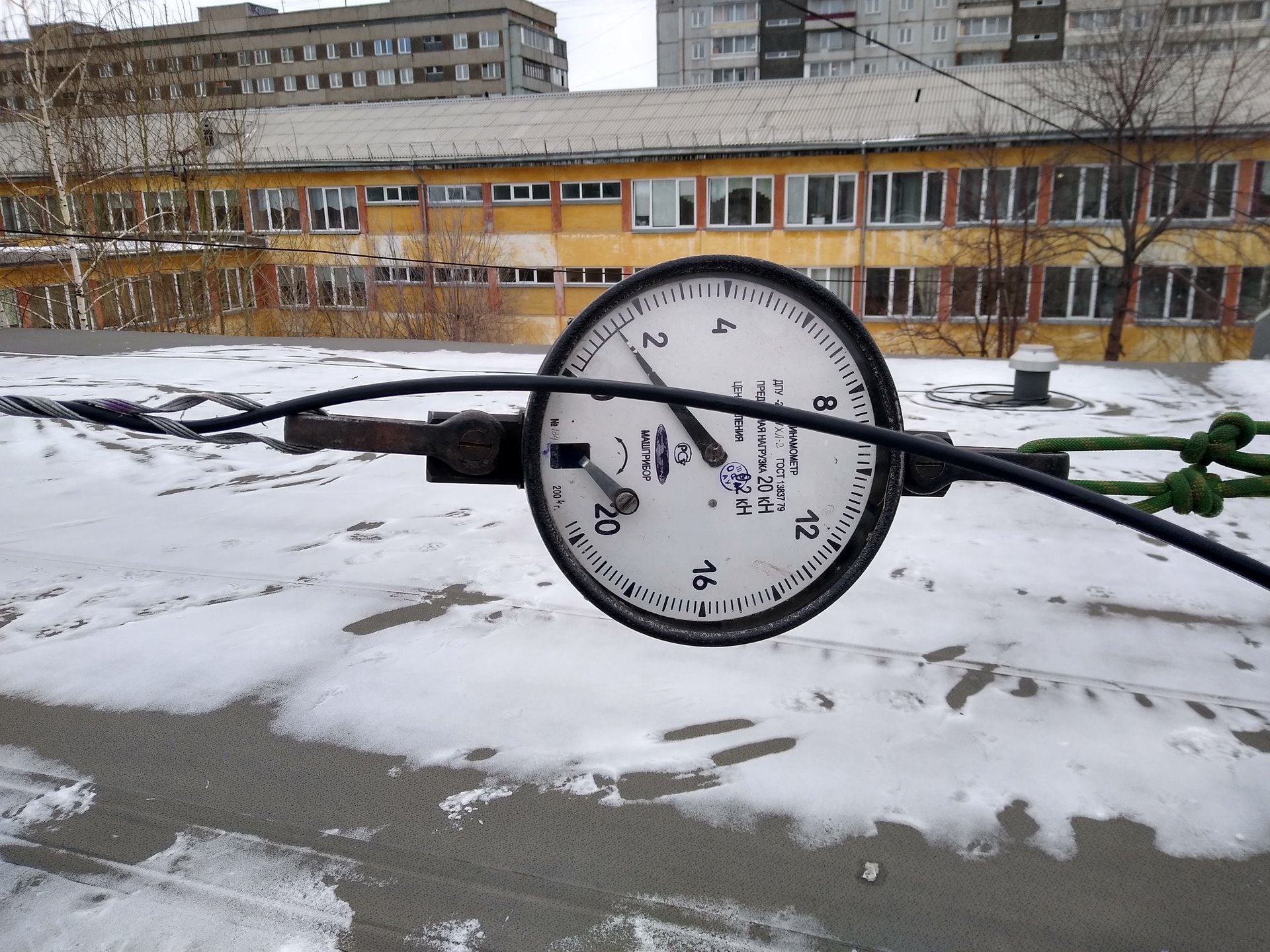

  3. Быстрее лебедки намного ход полиспаста у меня метров 5, просто фиксирую его с одной стороны и натягиваю кабель через ролик на опоре либо на стойке да как угодно вообщем то. Никуда ничем не упираюсь это лишнее по мне быстрее натягивать чем лебедкой ручной, можно регулировать натяжку в плюс или минус быстро. Я сделал без фиксирующих узлов. Если надо зафиксировать фиксирую рифовым узлом Сама натяжка происходит быстро буквально несколько секунд. Минус в том что больше 200-250кг один не вытянешь либо нужно строить сложный полиспаст что уже простоту сводит на нет. Плюс еще в том что его можно всегда разобрать на веревку) Конкретно этот пролет метров 150 не сильная натяжка на самом деле, когда навяжется НСО то немного ослабнет + подпровиснет еще за пару дней.
  4. Да хорошая вещь часто использую особенно на длинных и тяжелых пролетах. Вместо лебедки полиспаст из альп веревки и роликов 5:1. 2кН можно в одного вытянуть.
