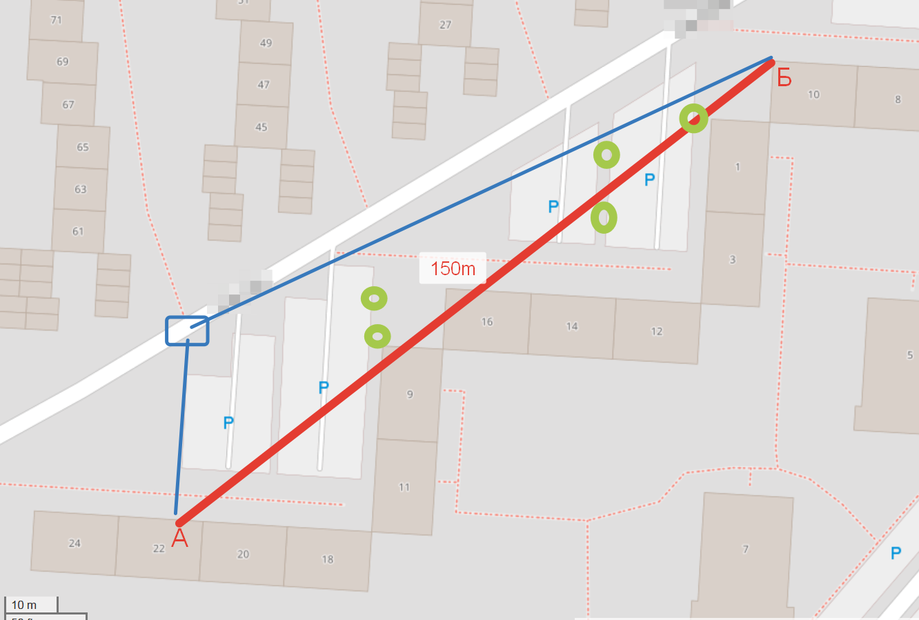

aa373 Posted December 30, 2019 Posted December 30, 2019 Добрый день. Помогите, пожалуйста, советом. Задача: Настроить беспроводное соединение от точки А в точку Б со стабильным каналом в минимум 10-20 мб. Условия: Точки А и Б это квартиры на 3-их этажах многоэтажных домов(7 этажей). Нет прямой видимости. Нет доступа на крышу и возможность там установить антенну. Расстояние по прямой между точками - 150м. Можно установить антенны на внешние стены зданий. Препятствия по прямой: одно дерево, 2 угла зданий (то есть, 4 несущие железобетонные стены), многочисленные WIFI роутеры, установленные в каждой квартире. Оборудование: Предполагается использовать комплект из 2-х NanoBeam NBE‑5AC‑Gen2(5 GHz, 19dBi) или NBE-2AC-13 (2AC 13dBi 2.4Ghz). Вопрос ( 1-ый Вариант): Могут ли эти нанобимы пробить все препятствия и установить стабильный канал между точками по прямой? Устроит канал в 10-20мб. Предполагаю что это почти нереально, но возможно кто-то из профессионалов обладают более точными данными, насколько уменьшится радиус действия сигнала Wi-Fi у NanoBeam, после прохождения препятствия по сравнению с открытым пространством. Вопрос ( 2-ой Вариант): Реально ли установить на столбе вдоль улицы металлическую пластину либо спутниковую тарелку, в качестве отражателя ,и таким образом настроить Wi-Fi мост, обогнув препятствия? Какой может быть минимальный размер такого отражателя? Понимаю, что никто не разрешит установить большую спутниковую тарелку на столб, но небольшая металлическая пластина возможно не привлечет особого внимания. Интересует теоретическая возможность такой схемы. Может у кого-то есть опыт в подобных случаях. Заранее спасибо за ответы! P.S. Прекрасно осознаю что использование Wi-Fi моста с закрытой зоной Френеля крайне нежелательно. Интересует скорее теоретическая возможность беспроводного соединения и если есть еще какие-то варианты. Протянуть кабель или подключится к общему провайдеру прошу не предлагать. Интересует только беспроводные технологии. Вставить ник Quote

frol13 Posted January 5, 2020 Posted January 5, 2020 В 03.01.2020 в 22:01, xabarov сказал: можно попробовать сделать выносные кронштейны Можно попробовать получить прямую видимость, передвинувшись на стену здания номер 24. А если забраться на стенах повыше, то и над деревьями можно пройти. Как быть с кабелями по стенам -отдельный вопрос. Вставить ник Quote
Saab95 Posted January 14, 2020 Posted January 14, 2020 Отраженный сигнал от соседнего здания через улицу сработает, но не на 2ггц естественно. На устройствах 5ггц это вполне возможно, и не на убиквити, а на микротиках. Вставить ник Quote
