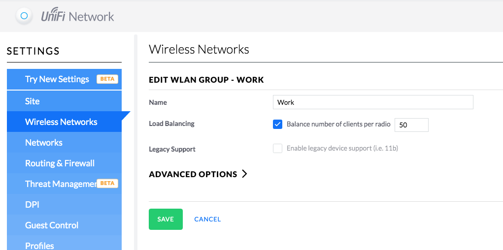

McSea Posted January 22, 2020 Posted January 22, 2020 2 hours ago, andryas said: UAP-AC-HD их и 4 шт. хватило бы, но у них есть минус - слишком мало настроек. В отсутствии load balancing и настройки ограничения количества станций, может случиться так, что на одной точке будет висеть 100 пользователей, а на остальных - по 10-20. Месье теоретик ? Вставить ник Quote
andryas Posted January 22, 2020 Posted January 22, 2020 6 minutes ago, McSea said: Месье теоретик ? В старой прошивке я опции не разглядел. Это очень хорошо, значит в данном случае выбор очевиден. Спасибо, своё сообщение я уже исправил. Кстати, уже и сам плотно присматриваюсь к этой точке. Вставить ник Quote

Qlobus Posted January 22, 2020 Posted January 22, 2020 (edited) 7 часов назад, McSea сказал: Месье теоретик ? А у вас скрин по юзерам есть? Edited January 22, 2020 by Qlobus Вставить ник Quote

McSea Posted January 23, 2020 Posted January 23, 2020 18 hours ago, Qlobus said: А у вас скрин по юзерам есть? У юбиквити есть демо с кучей всего, можете там посмотреть, что хотите. Вставить ник Quote
