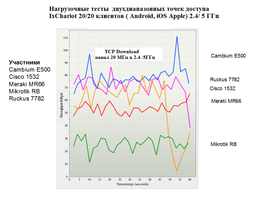

slv700 Posted January 22, 2020 Posted January 22, 2020 10 минут назад, andryas сказал: что очень деньги нужны одна точка доступа E410 стоит -$265, E425H ( 100 активных клиентов) - $180 что лучше по цене 20 Микротиков по $80 ( hAP AC w2) или две ТД E410 или E425H? А что лучше в работе ? Ответ известен, только упоротые микротиковцы могут вопить что Микротик может все. Алени, что с них взять. 3 минуты назад, andryas сказал: мдя Тебе известно что такое точка доступа Xirrus? Матчасть изучи для начала. А 700 клиентов это возможности Xirrus, а не сколько людей можно разместить в одном помещении. Если не на площадке 20 x 20м, то на 700x 50м -700 юзеров точно может быть. 14 минут назад, andryas сказал: Кому задавать? Клиенту, обычно, насрать, что там себе задаёт точка. Изучи для начала как работает роуминг. Потом будешь срать. Вставить ник Quote
SSD Posted January 22, 2020 Posted January 22, 2020 29 минут назад, slv700 сказал: одна точка доступа E410 стоит -$265, E425H ( 100 активных клиентов) - $180 что лучше по цене 20 Микротиков по $80 ( hAP AC w2) или две ТД E410 или E425H? А что лучше в работе ? Ответ известен, только упоротые микротиковцы могут вопить что Микротик может все. Алени, что с них взять. Тебе известно что такое точка доступа Xirrus? Матчасть изучи для начала. А 700 клиентов это возможности Xirrus, а не сколько людей можно разместить в одном помещении. Если не на площадке 20 x 20м, то на 700x 50м -700 юзеров точно может быть. Изучи для начала как работает роуминг. Потом будешь срать. Ну вот, а так все хорошо начиналось. Видимо ты без хамства никуда. Сейчас камбиум испохабит ксириус и останутся о нем лишь приятные воспоминания.:)) Вставить ник Quote

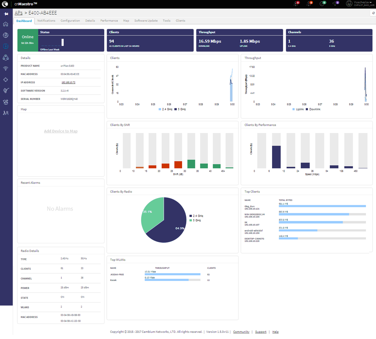

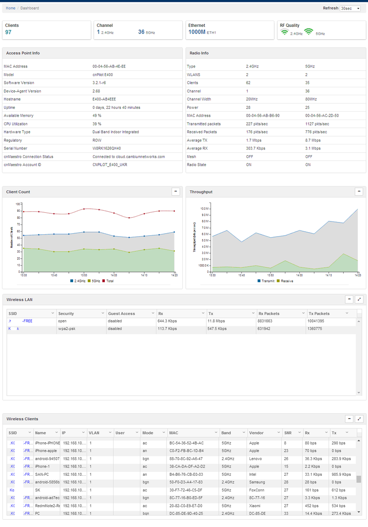

slv700 Posted January 22, 2020 Posted January 22, 2020 25 минут назад, slv700 сказал: А вообще в помещении 20x20м для 150+ клиентов можно поставить одну точку доступа Cambium cnPilot E600 MU-MIMO 4x4 ($395). Для 350 + клиентов - одну cnPilot Xirrus XD2-240 ( 2 радио в 5 ГГц, MU-MiMO 8x8) Для 700+ клиентов - одну cnPilot Xirrus XD4-240 ( 4 радио, MU-MiMO 16x16). И никакого гемора. Вот как работает старая точка доступа E400 802.11 ac . Тянет под 100 клиентов на выставке. А относительно новые E410/425H/E600 ( уже на рынке года как 3 ) точки доступа 802.11 ac wave 2 MU-MIMO. Тянут еще большую нагрузку ( бюджетный E425H программно ограничен 100 клиентами). Скоро будут E**** 802.11 ax MU-MIMO 8x8 по вменяемой цене, в разы дешевле аналогичной Cisco. Вставить ник Quote
andryas Posted January 22, 2020 Posted January 22, 2020 15 minutes ago, slv700 said: Вот как работает старая точка доступа E400 802.11 ac . Тянет под 100 клиентов на выставке. 11 мегабит? Это называется 10 активных клиентов, в лучшем случае. В реальности, может оказаться, что это всего 1 клиент активно пользуется. Вставить ник Quote
