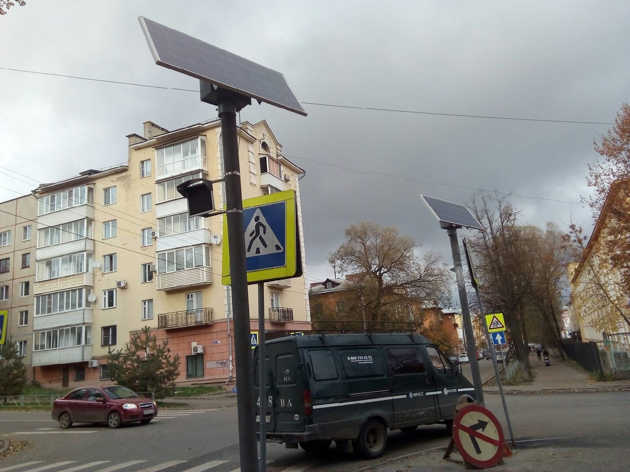

fhunter Posted October 8, 2019 Posted October 8, 2019 (edited) Про перекрёстки - советую почитать как "прекрасно" это работает в "солнечном" Питере - итог - регулярные поездки персонала для.... "дозарядки аккумуляторов" Источник - здесь: https://www.fontanka.ru/2019/03/13/146/ > Рассматривался «лопоухий», с несколькими панелями, однако в итоге под характеристики, указанные в документации, загнали нынешний вариант, с одной панелью и сравнительно большим аккумулятором. Вот только менять его надо минимум раз в неделю — по 105 адресам. Edited October 8, 2019 by fhunter Вставить ник Quote
vladislav.fedyukov Posted October 8, 2019 Posted October 8, 2019 4 минуты назад, fhunter сказал: Про перекрёстки - советую почитать как "прекрасно" это работает в "солнечном" Питере - итог - регулярные поездки персонала для.... "дозарядки аккумуляторов" Источник - здесь: https://www.fontanka.ru/2019/03/13/146/ > Рассматривался «лопоухий», с несколькими панелями, однако в итоге под характеристики, указанные в документации, загнали нынешний вариант, с одной панелью и сравнительно большим аккумулятором. Вот только менять его надо минимум раз в неделю — по 105 адресам. Ничего не могу сказать про опыт Санкт- Петербурга, так как наш город находиться на расстоянии 500 км и таких перекрестков в городе оборудовано несколько. Некоторые из них работают по несколько лет. Вставить ник Quote
vladislav.fedyukov Posted October 8, 2019 Posted October 8, 2019 22 минуты назад, fhunter сказал: Про перекрёстки - советую почитать как "прекрасно" это работает в "солнечном" Питере - итог - регулярные поездки персонала для.... "дозарядки аккумуляторов" Источник - здесь: https://www.fontanka.ru/2019/03/13/146/ > Рассматривался «лопоухий», с несколькими панелями, однако в итоге под характеристики, указанные в документации, загнали нынешний вариант, с одной панелью и сравнительно большим аккумулятором. Вот только менять его надо минимум раз в неделю — по 105 адресам. Хотел бы подчеркнуть, что я никого не агитирую за установку солнечных панелей,а просто делюсь опытом создания бюджетной гибридной солнечной системы. Которая помогла нам решить ряд проблем с электроснабжением. Вставить ник Quote

st_re Posted October 8, 2019 Posted October 8, 2019 6 часов назад, vladislav.fedyukov сказал: Соглашусь такое решение тоже имеет право на жизнь. Ой зря вы с этим примером к местным жителям обратились... Типа оно не видно, как это работает? Вообщето все эти системы живут исключительно на привозной электроэнергии.. просто ездят и меняют аккумуляторы.. вообще не факт, что солнечные батареи в Москве, например, подключали и там не просто черное стекло... Как и супер хайтек прокаты великов. Даже в солнечные дни возят акумуляторы. Все лето. (в общем не везде даже удосужились солнечные батарейки повернуть на юг, а че и на сервер нормально же, а уж снег зимой с этих мигалок стряхивать ни разу не выдел, сам паджает на головы прохожих, или не падает месяцами.. И что характерно на фотке же не пустыня, не пик горы Арарат, и не дрейвующая станция на льдине, а город. Вот, б...ть, прямо сверху провода освещения видны, подключись и будет в разы дешевле!, но нет, б..ть, нальем в уши изберателю про зеленую энергетику попиливши кучу денег на эту хрень. Вставить ник Quote
vladislav.fedyukov Posted October 8, 2019 Posted October 8, 2019 3 минуты назад, st_re сказал: Ой зря вы с этим примером к местным жителям обратились... Типа оно не видно, как это работает? Вообщето все эти системы живут исключительно на привозной электроэнергии.. просто ездят и меняют аккумуляторы.. вообще не факт, что солнечные батареи в Москве, например, подключали и там не просто черное стекло... Как и супер хайтек прокаты великов. Даже в солнечные дни возят акумуляторы. Все лето. (в общем не везде даже удосужились солнечные батарейки повернуть на юг, а че и на сервер нормально же, а уж снег зимой с этих мигалок стряхивать ни разу не выдел, сам паджает на головы прохожих, или не падает месяцами.. И что характерно на фотке же не пустыня, не пик горы Арарат, и не дрейвующая станция на льдине, а город. Вот, б...ть, прямо сверху провода освещения видны, подключись и будет в разы дешевле!, но нет, б..ть, нальем в уши изберателю про зеленую энергетику попиливши кучу денег на эту хрень. Для установки автономного светофора не требуется получать разрешение на подключение к сетям, не требуется установка приборов учета, нет необходимости в рытье траншей и подведения электросети. Может в этом причина. И если бы у Вас был опыт согласования всех этих работ, решение подключить автономный светофор не показалось бы таким уж нелепым. У меня этот опыт есть и скажу я Вам это очень долго, нудно и затратно. Вставить ник Quote
satboy Posted October 8, 2019 Posted October 8, 2019 36 минут назад, st_re сказал: Ой зря вы с этим примером к местным жителям обратились... Типа оно не видно, как это работает? Вообщето все эти системы живут исключительно на привозной электроэнергии.. просто ездят и меняют аккумуляторы.. вообще не факт, что солнечные батареи в Москве, например, подключали и там не просто черное стекло... Как и супер хайтек прокаты великов. Даже в солнечные дни возят акумуляторы. Все лето. (в общем не везде даже удосужились солнечные батарейки повернуть на юг, а че и на сервер нормально же, а уж снег зимой с этих мигалок стряхивать ни разу не выдел, сам паджает на головы прохожих, или не падает месяцами.. И что характерно на фотке же не пустыня, не пик горы Арарат, и не дрейвующая станция на льдине, а город. Вот, б...ть, прямо сверху провода освещения видны, подключись и будет в разы дешевле!, но нет, б..ть, нальем в уши изберателю про зеленую энергетику попиливши кучу денег на эту хрень. Коллега, нет никаких ушей избирателя на тему зеленой энергетики! Есть программа снижения травм и смертности на дорогах.. Flasher на знаке пешеходного перехода - один из способов привлечения внимания. И гораздо проще поставить автономную систему - даже если рядом есть искусственное освещение - чем тратить от 50 тысяч до 500 на подключение "последней мили" в 100 метровой зоне энергетиков. Вставить ник Quote
st_re Posted October 8, 2019 Posted October 8, 2019 35 минут назад, vladislav.fedyukov сказал: Для установки автономного светофора не требуется получать разрешение на подключение к сетям, не требуется установка приборов учета, нет необходимости в рытье траншей и подведения электросети. Может в этом причина. И если бы у Вас был опыт согласования всех этих работ, решение подключить автономный светофор не показалось бы таким уж нелепым. У меня этот опыт есть и скажу я Вам это очень долго, нудно и затратно. шо? траншеи ? к светофору ? ась ? Они в 90% соплями со стоблов висят... и вы таки не путайте божий дар с яичницей. просто сама по себе установка светофора это <вот все что вы расписали> и подключение к жлектричеству там не главная затратняая часть. Ну и еще, установка - занятие одноразовое, обслдуживание батареек еженедельное (ну по факту зимой они так и менялись.. 2 дня мигает, 5 не мегает, потом новые батарейи и снова мигает...). в Москве все вот это ч`юдо техники прожило 2 года и было списано нахрен в помойку. Обычные светофоры живут заметно дольше. Вставить ник Quote
st_re Posted October 8, 2019 Posted October 8, 2019 6 минут назад, satboy сказал: Коллега, нет никаких ушей избирателя на тему зеленой энергетики! Есть программа снижения травм и смертности на дорогах.. Flasher на знаке пешеходного перехода - один из способов привлечения внимания. И гораздо проще поставить автономную систему - даже если рядом есть искусственное освещение - чем тратить от 50 тысяч до 500 на подключение "последней мили" в 100 метровой зоне энергетиков. И что ? после двух лет сметрность так сократилась, что их повыкидывали и поменяли на то что было до начала сей странной попил программы ? (на обычные знаки пеш перехода) без цветомузыки.. Чейто я не вижу проблем в первопристольной с подключением к электроснабжению знаков на каждые 3 столба, камер как для штрафов, так и для наблюдения, установки поворотных камер на каждом втором перекрестке (все это естественно с питанием и часто и с оптикой для связи или с радио каналом), систем контроля движения ЦОДД. вот вообще не вижу. Они как грибы. А тут вишь, сэкономили на 2 года установив сие чудо, и платя зарплату развозильщику батареек (походу не одному, он один за неделю всю эту площадь не объездит), заряжальщику итд тип, помещения для всего этого. транспорт. ну и таки надо еще обратить внимание, что это городские власти заказывают, там конечно все тоже не ой просто, но если партия скажет "надо", решается все. Вставить ник Quote
