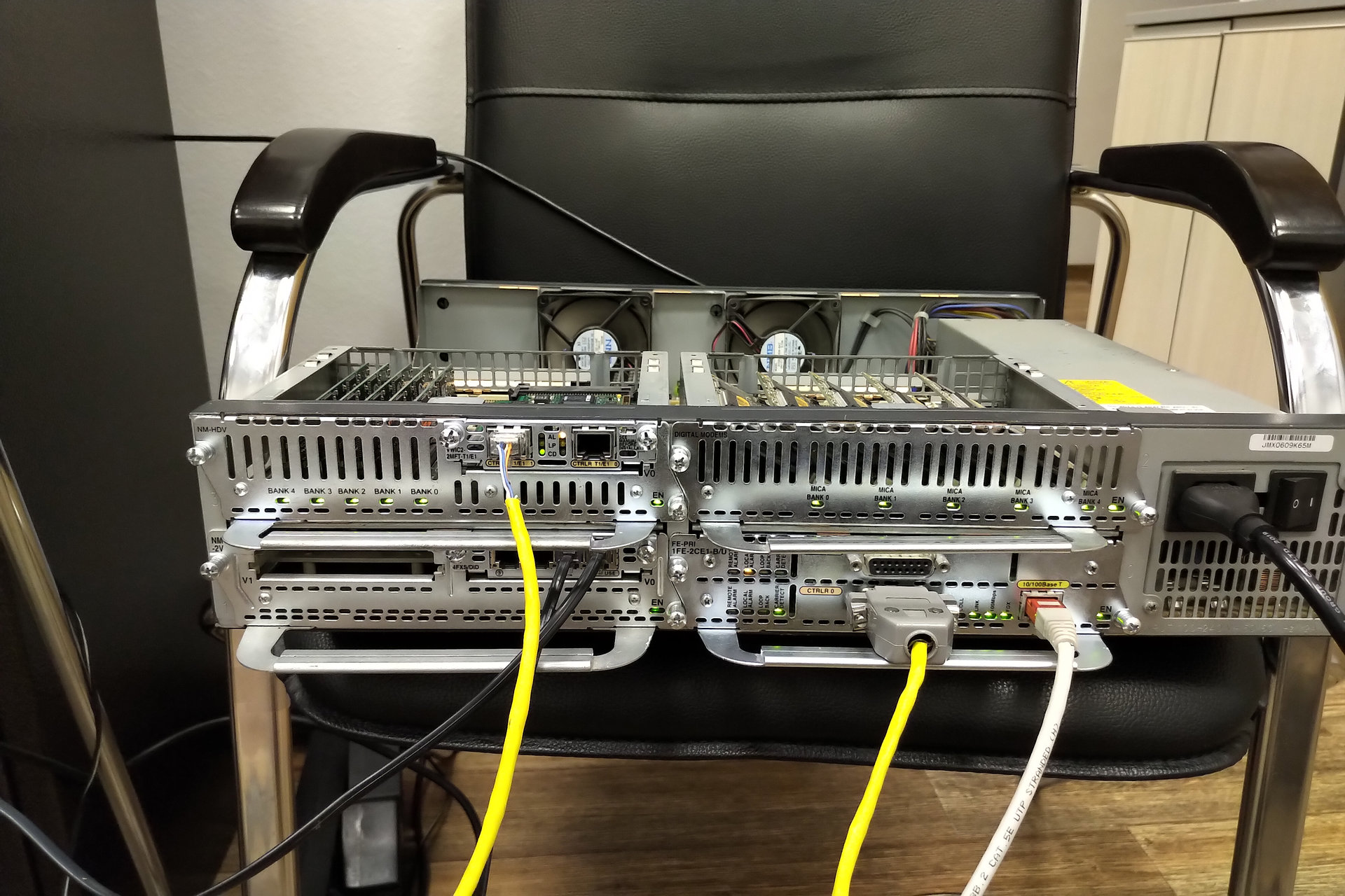

Mis Posted March 14, 2020 Author Posted March 14, 2020 Все же удалось пару раз увидеть заветную строчку на софтмодеме. В попытке собрать все в одном корпусе пощупал 3845. Утвердился во мнении, что 15кг гробик уже точно перебор. Если у TDA100 снять все лишнее - он а не такая уж и большая... Вставить ник Quote
