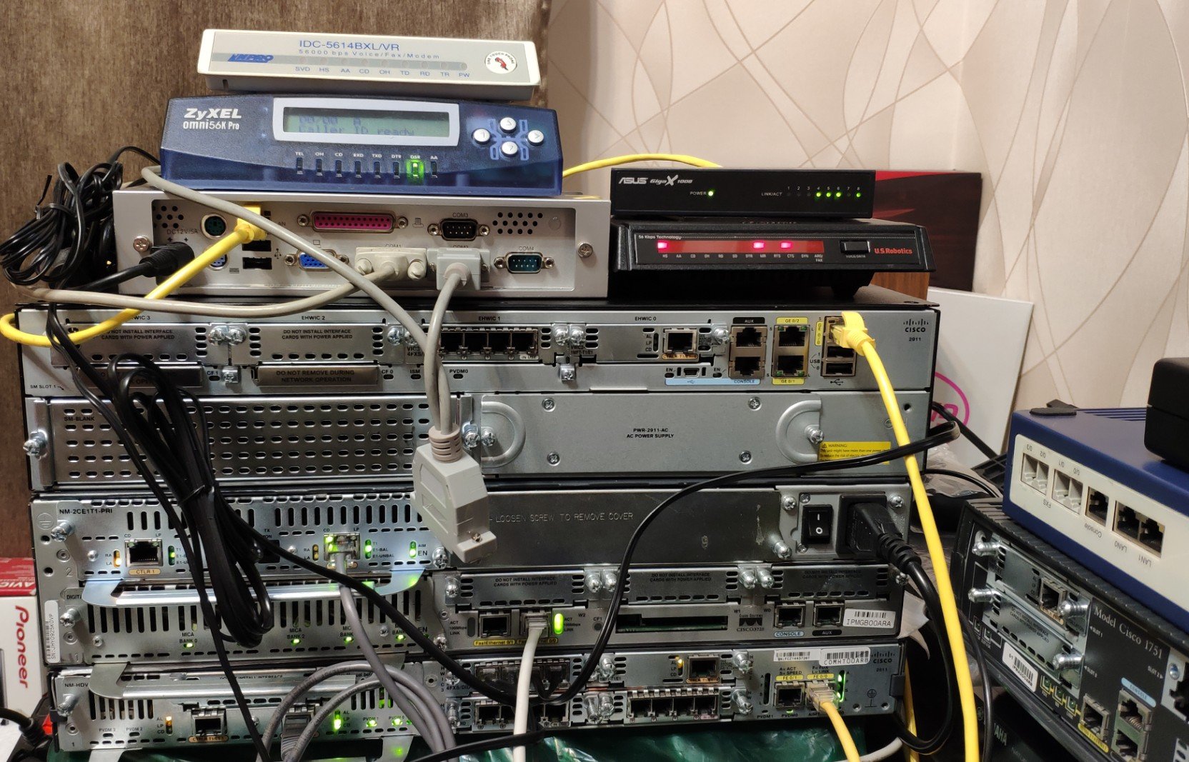

  1. Вопрос Цисководам: Припер домой AS5350 + 2xNP60+4PRI. Имеем: 2 FastEthernet/IEEE 802.3 interface(s) 2 Serial network interface(s) 120 terminal line(s) 4 Channelized E1/PRI port(s) Правильно я понимаю, что эти карты (NP60) могут работать в режиме модемов?
  2. Живые есть! Основные опыты проведены и результат достигнут. Сейчас идет вялое наращивание количества оборудования. Но пока критической массы для новых витков экспериментов не достигнуто. Хочется дичи типа абонентского ISDN. 2Codex Для связи оборудования по E1 обжимал кросс типа такого: https://www.voip-info.org/crossover-t1-cable/
  3. forth32 Я проводил много опытов со всякими VOIP шлюзами и результаты были удручающие, так что 28800 это успех. На дефолтных ADDPAC'ах еле 14400 устанавливается или чуть больше. Да и стабильность соединения никакая. По поводу успехов конкретно этих SPA шлюзов видел тут: https://www.youtube.com/watch?v=EGFIEF6siIE Мне кажется проблема отчасти в IP сети с её задержками. Голосовому общению не повредит, а вот модемы такое терпеть не будут, т.к. не были рассчитаны на такие искажения линии. Для обмена в режиме факса придумали протокол t.38 и кажется планировалось что-то подобное для модемов, но актуальность быстро ушла и о нем забыли. Так что в VOIP нормально модемы работать не будут. Или ограничивать скорость на очень низких значениях типа 9600 для достижения стабильности. З.Ы. Терзает только один вопрос: Вроде же были E1-IP шлюзы для передачи PRI потока по IP сетям. Интересно как такое взлетит для данной ситуации.
  4. Удалось заполучить АТС NCP1000 от Панасоника и решил проверить ее в качестве моста E1-FXS вместо второй Циски. Конфиг такой: CISCO3725 (NM-30DM+NM-2CE1T1-PRI) KX-NCP1000 (PRI30+SLC8+DSP) B внезапно АТС неплохо работает в этой роли. Хотя я ожидал обратное, видя надпись "Pure IP-PBX" На двух "современных" софмодемах скорость была 50..53kbps. На OMNI56K Pro 49...50kbps. С остальными титанами модемной эры проверю позже. Итог - хорошая альтернатива Cisco с E1 и VIC3-4FXS/DID портами. Думаю KX-TDA100/200 покажет подобный результат.

  7. Еще видел KX-NCP1000 c E1 и аналоговыми портами. Но она может быть слишком новой и не факт, что заработает как нам надо. Еще раз спрошу про ISDN: Есть модуль NM-8B-S/T. В документации заявлена возможность работы с модемами NM-xDM. Если я использую абонентское окончание с аналоговыми портами и S/T ISDN портом, это взлетит?
  8. На Курьере 52/v92 или v90. На внешнем Шпроте из последних - 54/v.92 Конфиг был VIC3-4FXS/DID + VWIC2-1MFT-T1/E1 на 2911 или же сейчас гоняю VIC3-4FXS/DID + NM-HDV2-2T1/E1 на 2811 Достал тут из запасов 3640 в виде платы и бп. Попробовал в нем NM-2V + VIC-4FXS. Не видит FXS. NM-HDV ожидаемо так же отказался работать с VIC-4FXS. Из интересного достал еще NM-8B-S/T (8BRI) и непонятный VIC2-2E/M. UP. Все же немного хочу понять суть интерконнекта ISDN BRI. Дома имеется: NM-8B-S/T, VIC2B-NT/TE, VIC2B-S/T TE и коробочка c одним U и двумя S/T портами. Что из этих модулей можно соединить друг с другом и каким кабелем? Пока вопрос физического соединения. Можно ли к этим модулям цеплять ISDN оборудование типа телефонов с S/T портом?

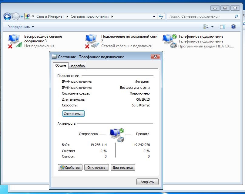

  9. Стабильного да. Но скорость коннекта 46..54 в среднем... Редко 56 на одном модеме. Получалось. Но не на Курьере. Он не переносит u-law/a-law. Вот на ZyXEL'е: T28800/R45333/ARQ/V.92/V44 Конфиг: 1751 + PVDM + VIC-4FXS/DID + VWIC-1MFT-E1

  12. У меня была возможность притащить домой и 3745 и 3845. Но это 3U гробы с двумя б.п. и под 15кг весу. Нафиг такую оптимизацию. И в первом не заработают VIC3 модули и IOS15. Не критично, но VIC3-4FXS показывает себя лучше, чем VIC-4FXS. Похоже в этой плоскости и спрятались все оставшиеся проблемы. Попробовал порт VIC2-4FXO через простенькую ATC Панасоник 206 и получил примерно те-же показатели скорости, что и через VIC-4FXS. А опыт перешивки Курьера вчера вообще закончился эпично. Заливаю старую прошивку и вижу те же низкие скорости! Ну думаю наигрался с регистрами и конфигом страны. И тут вспоминаю, что мне казалось влияло взаимное расположение проводов на работу модема. Отставляю его подальше и тут же получаю коннект 52000 как раньше. Заливаю последнюю прошивку и вижу те-же 52000/v92. Может это из-за неродного б.п. или кучи техники в одном месте - но это влияет по крайней мере на этот курьер. С остальными модемами такого не замечено. Это вполне может быть так. Они же не рассчитывались для работы с модемами. А голосу и факсу много не надо. И миниАТС с цифровыми потоками тут не решение. Остается экспериментировать с конкретным оборудованием и смотреть где лучше работает. FXS-SIP шлюзы тут не заработают нормально. Вряд ли получится же добыть кусок абонентского комплекта АТС, сертифицированный под V90 и вменяемых размеров. Модем Courier под isa шину не подает признаков жизни... Порт в системе есть, но на команды не отвечает. Жаль у меня нет панельки для программатора под его флешку AM29F400, может просто прошивка слетела.
  13. Попробовал перешить Курьер. У меня он из последних - модель 3453. Была стоковая 1.0.10 Залил 2.1.1 с поддержкой V.92. В итоге появился этот самый v92 и скорости коннекта упали до 32...44/v92. При том что на старой прошивке было почти стабильно 52/v90. Отключение этого протокола не дает прироста скорости соединения (AT+PIG=1+PMH=1+PQC=3). Прошивки брал тут: http://www.usrmodem.ru/download.shtml Попутно нашел в запасах пару старых модемов на шину ISA: Eline56k (conexant) и Какой-то древний курьер V.Everything.
  14. Все же удалось пару раз увидеть заветную строчку на софтмодеме. В попытке собрать все в одном корпусе пощупал 3845. Утвердился во мнении, что 15кг гробик уже точно перебор. Если у TDA100 снять все лишнее - он а не такая уж и большая...
  15. Занимательные эксперименты получились, когда я засунул много модулей в 2811. Сейчас там VIC2-4FXO, VIC-4FXS/DID, VIC-4FXS/DID, VWIC2-1MFT-T1/E1, NM-HDV2-2T1/E1. По модемам поведение тоже интересное. ZyXel Omni 56K Pro похоже умеет работать как с a-law, так и с u-law правилами и v92 протоколом. Courier V.Everything EXT как услышит u-law - скатывается на v34 28800. Накидал команд в 2811 и попробовал запустить VIC-4FXS/DID (a-law) + NM-HDV2-2T1/E1 + Courier V.Everything EXT и получаю 28800/V34! Перекидываю линию модема в VIC3-4FXS/DID и ничего не меняется. Долго плясал с бубном и оказалось что у меня network-clock-participate slot не задана для NM-HDV2-2T1/E1. Она сконфигурирована источником клока потока E1. Каждая закорючка в конфиге влияет! Далее мне удалось сравнить в лоб VIC3-4FXS/DID и VIC-4FXS/DID и с последней не так все гладко. Курьер показывает стабильно 52000 на VIC3 и 42..46 на VIC при идентичных настройках. Это первый вывод. Второй - NM-HDV2-2T1/E1 ничего не режет и пропускает поток v90. Сравнение с VWIC2-1MFT-T1/E1 не выявило разницы в скорости. UP. INPRO IDC-5614BXL/VR так же не особо важен a/u-law. Скорости ~45 на VIC3 ~40 на VIC и 36..38 при u-law на VIC/VIC3. Но с этим модемом вопросы... Я мог его перенастроить в свое время для плохой домашней линии. Надо сбросить и посмотреть. Сбросил AT&F. Скорость не поменялась. Если время будет - надо попробовать еще FXO через простую АТС. Может чего интересного выйдет. Все же пока мне кажется, что мы тут уперлись в качество аналогового тракта FXS порта. Нужно пробовать другие железки для преобразования цифра/линия.
