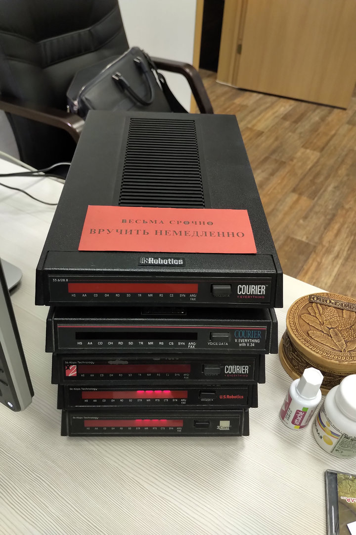

get56k Posted December 9, 2019 Posted December 9, 2019 Добрый день! Так удивительно совпало, что в данный момент я озабочен ровно тем же вопросом, что и топик стартер. Цель у меня собрать арт объект, отдающий в части своей дань уважения качеству диалапной связи, с которым в свое время многие из поколения имели много секса. И это так же вопрос принципа получить связь на скорости больше 40 и ближе к 56к. И так же как и топик стартеру у меня ограниченнй баджет т.к. арт я делаю на свом кровные и для себя (и для телекомщиков/айтишников). Но вот незадача, топик стартер на лс мне не отвечает. Помогите, пожалуйста, что из цисок самое дешевое чтобы туда цифровой модем засунуть и е1 от атс? И второй вопрос: как у товарища на видео удалось сделать 56к? Пс. Я собрал все виды юср курьеров какие были, смотрится зачетно :) Вставить ник Quote

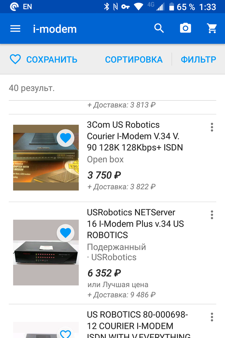

Mis Posted December 10, 2019 Author Posted December 10, 2019 (edited) 17 hours ago, get56k said: И второй вопрос: как у товарища на видеоудалось сделать 56к? Это модем в строке CОNNECT вывел скорость порта, а не линии. Так можно настроить AT ком***ми. 17 hours ago, get56k said: Я собрал все виды юср курьеров какие были Бывают еще US ROBOTICS 000699-00 COURIER I-MODEM WITH ISDN/V.34 CJE-0313 Edited December 10, 2019 by Mis Вставить ник Quote
get56k Posted December 10, 2019 Posted December 10, 2019 7 часов назад, Mis сказал: Это модем в строке CОNNECT вывел скорость порта, а не линии. Так можно настроить AT ком***ми. Бывают еще US ROBOTICS 000699-00 COURIER I-MODEM WITH ISDN/V.34 CJE-0313 У нас таких нет, но есть на ебее, но ценник ни на i-modem, ни на netserver не гуманный, особенно с доставкой. Вставить ник Quote

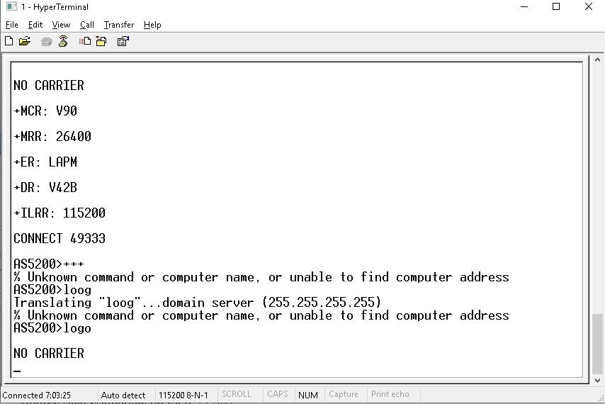

SUrov_IBM Posted December 16, 2019 Posted December 16, 2019 (edited) Всем доброго времени суток! Заинтриговали Вы меня ребята, аж в пятницу 13-го убегая с работы немного поностальгировал и собрал следующую схему: [Аналоговый модем]<=FXS=>[CISCO MC3810]<=T1(CAS)=>[CISCO 2851]<=E1(PRI)=>[CISCO AS5200] Получилось установить соединение на скорости 49333, что странно ибо должно быть больше. Возможно старушка CISCO MC3810 подвела, а возможно при перекодировании T1/E1 (задействован DSP CISCO 2851, поскольку «прямая» TDM коммутация возможна только между T1-T1 или Е1-Е1) возникли трудности, к сожалению не было времени разобраться. На неделе попробую реализовать разные вариации и отпишусь в тему. Edited December 16, 2019 by SUrov_IBM Вставить ник Quote
