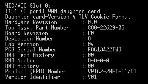

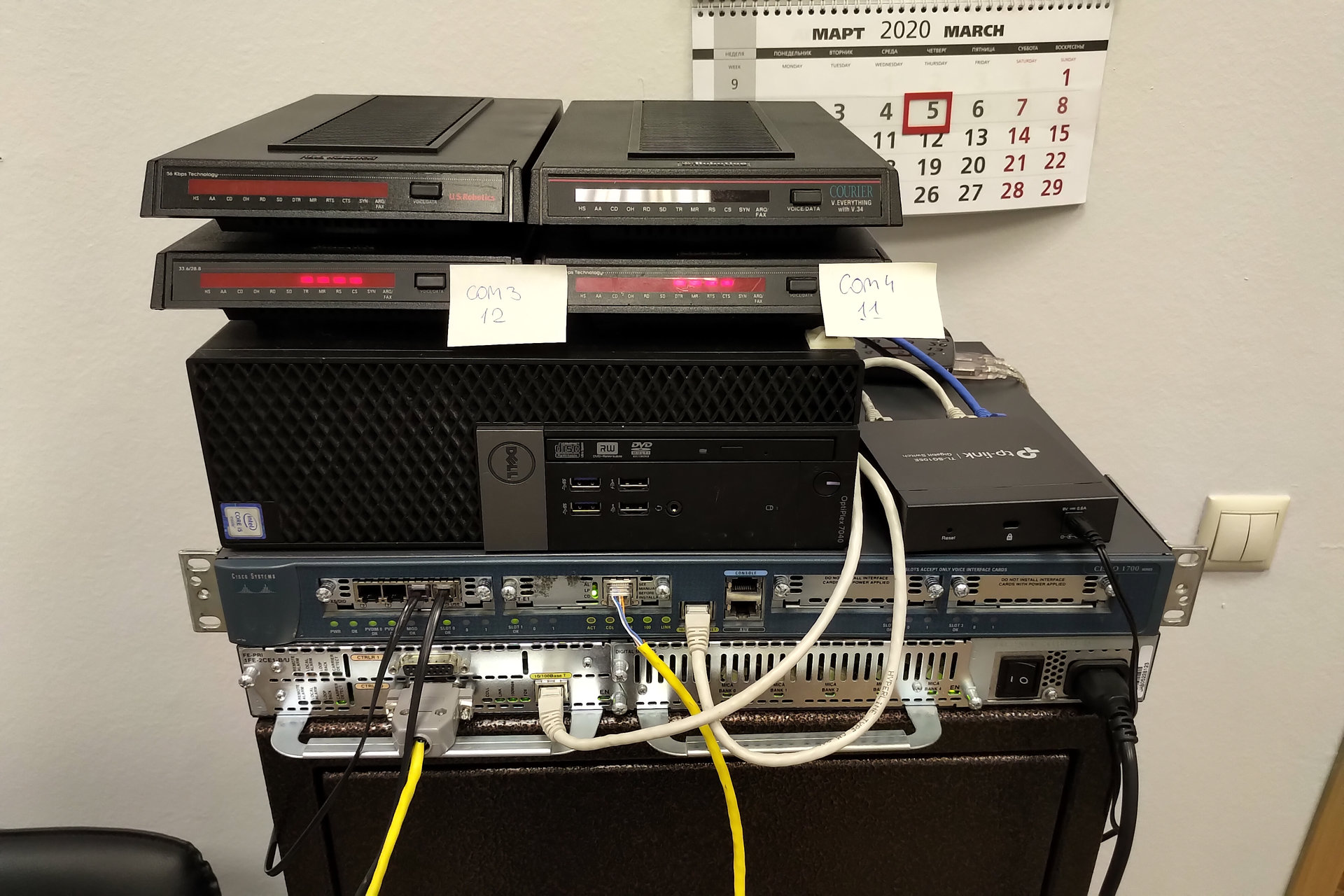

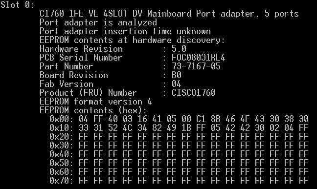

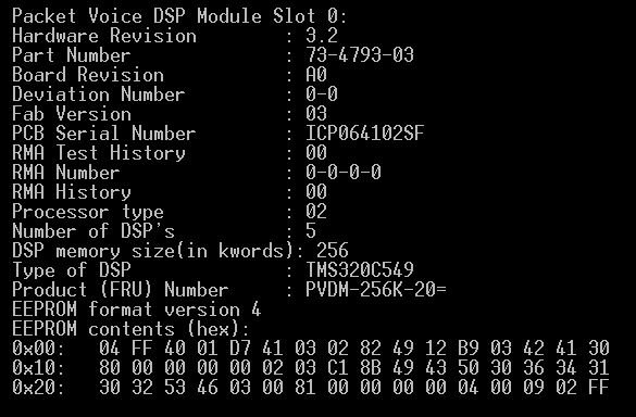

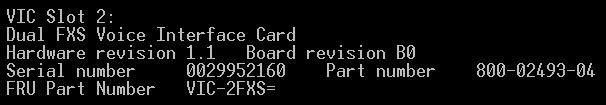

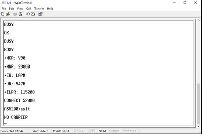

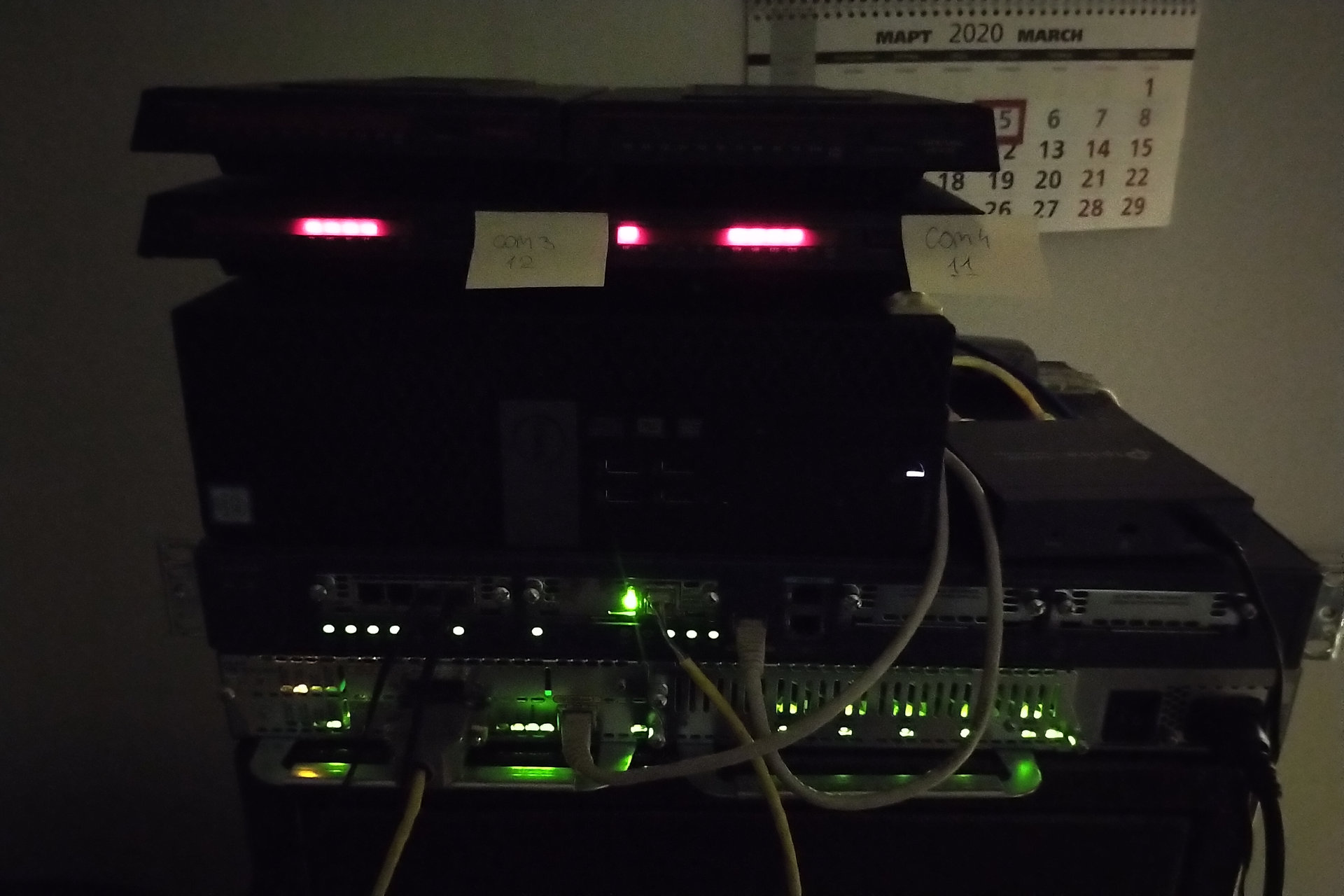

SUrov_IBM Posted March 5, 2020 Posted March 5, 2020 Mis, get56k, всем доброго времени суток! По просьбам трудящихся, собрал следующую схему, для тестирования маршрутизатора CISCO 1760: [Аналоговый модем]<=FXS=>[CISCO 1760]<=T1(CAS)=>[CISCO 2851]<=E1(PRI)=>[CISCO AS5200] Аналоговый модем Маршрутизатора CISCO 1760 Модуль DSP PVDM-256K-20 Потоковая карта VWIC2-2MFT-T1/E1 FXS карта VIC-2FXS CISCO 1760 подключена к вышестоящему оборудованию по американскому стыку T1, синхронизацию получает от потока (вышестоящего оборудования) tdm clock T1 0/0 both export line. Для взаимодействия используется сигнализация CAS. В такой связке модулей маршрутизатора и при использовании американского стыка T1 с телефонной сигнализацией CAS тестирование прошло следующим образом: При вызове модемного пула, получилось добиться максимального соединения CONNECT 49333/ARQ/V90/LAPM/V42BIS. При повторных вызовах скорость незначительно упала CONNECT 48000/ARQ/V90/LAPM/V42BIS. Апогей скорость 49333, в перигей 48000. Выше не поднимается, ниже не падает. Дополнительное важное замечание: При переключении потоковой карты VWIC2-2MFT-T1/E1 в режим европейского стыка E1 PRI с использованием телефонной сигнализации DSS-1 тест показал совершенно иные, более плохие показатели скорости! Возможно я что-то не верно настроил в такой конфигурации, но протестировать E1 PRI повторно смогу только в ближайшие дни. Вставить ник Quote

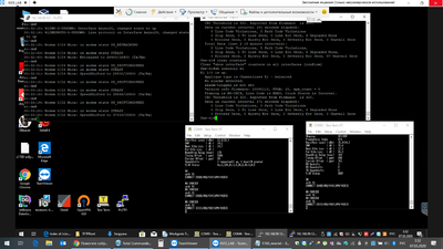

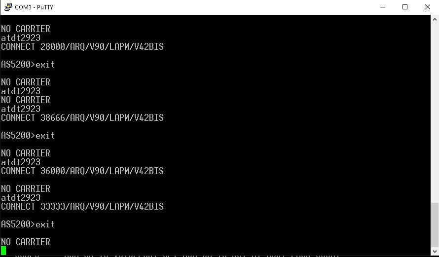

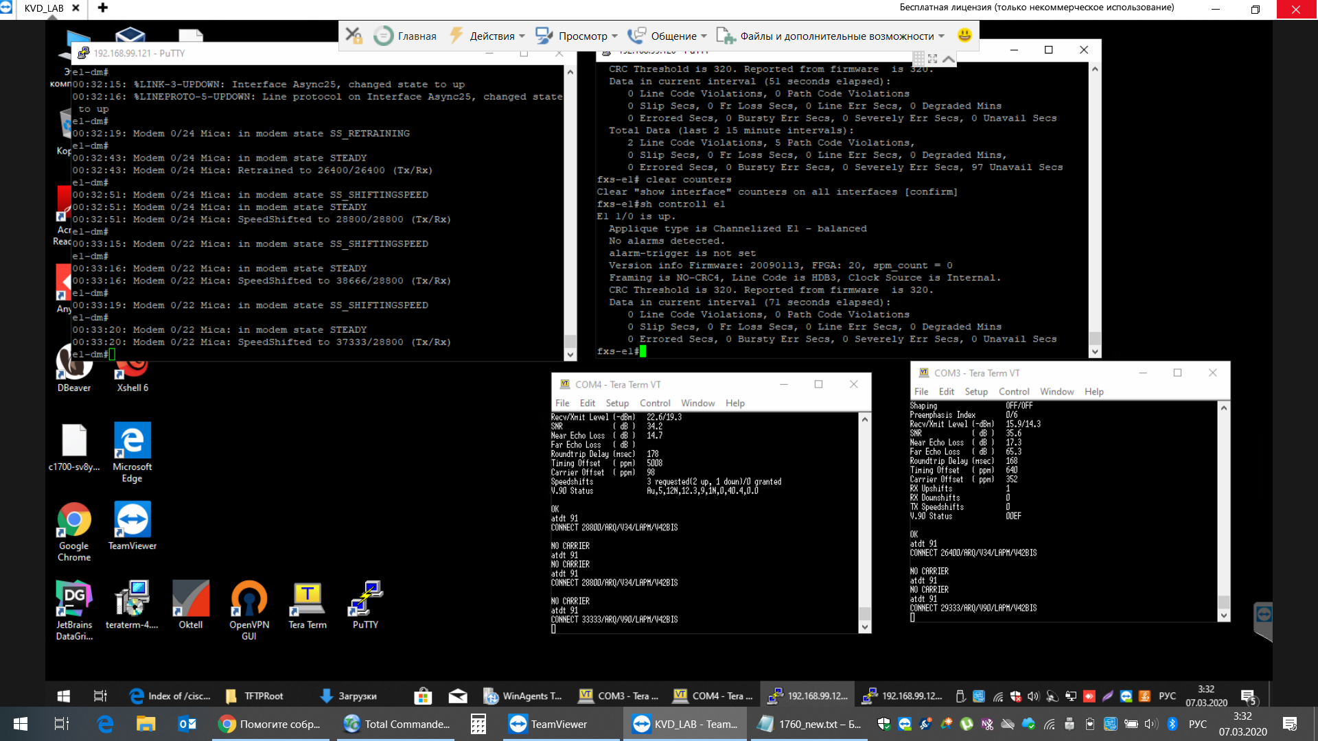

get56k Posted March 7, 2020 Posted March 7, 2020 (edited) Было подозрение что v.90 не поднимается из-за двойной перекодировки fxs (u-law) - e1 (a-law). Долго пробовал поставить старые прошивки на 1760, чтобы вернуть настройку companding на voice-port'ы fxs. Так как прочитал остатки от потертых цискарями багов и решил, что настройку убрали в 12.2. Но потом выяснилось, что в младших версиях FXS карта впринципе не распознается, а некоторые старые версии уходят в бесконечную перезагрузку. Как хорошо что инженеры cisco предусмотрели переход в rommon, а в нем загрузку образа с tftp. Прям респект cisco, что не пришлось ехать в лабу физически, что-то перетыкивать. В итоге со старыми IOS'ами ничего не вышло - настройка companding так и не появилась. Я просто решил прошиться на максимально свеживе версии, какие влезают по памяти, с максимально-разумным фич-сетом. Надежды особо не было, но решил попробовать на шару и что вы думаете? Пишу atdt - no carier, atdt на втором (3453) "CONNECT 34666/ARQ/V90/LAPM/V42BIS" Заорал бы от счаться, если бы мои не спали уже :) Подключается на v.90 пока не очень стабильно, на весьма низких скоростях и не каждый раз, идут ретрейны. Но это уже вопрос тот самый ради которого все затевалось, тот самый гештальт, с которым надо разобраться. Ура! Выдохнул. Edited March 7, 2020 by get56k Вставить ник Quote

SUrov_IBM Posted March 8, 2020 Posted March 8, 2020 (edited) Сегодня попробую переключить VWIC2-2MFT-T1/E1 в режим E1, но только сигнализацию оставлю CAS (R2) и проведу тест скорости. Только потом перейду на ISDN PRI, поскольку в прошлый раз на PRI я добился очень низкой скорости на этой же CISCO. Возможно, CISCO при DSS-1 сигнализации не правильно детектирует аналоговый сигнал FXS порта и формирует не правильный payload type в сигнализацию при вызове. P.S. Но я точно в этом не уверен, я всё же бухгалтер а не телефонист, поэтому проверю в несколько этапов. :) Edited March 8, 2020 by SUrov_IBM Вставить ник Quote
SUrov_IBM Posted March 8, 2020 Posted March 8, 2020 48 минут назад, SUrov_IBM сказал: Сегодня попробую переключить VWIC2-2MFT-T1/E1 в режим E1, но только сигнализацию оставлю CAS (R2) и проведу тест скорости. Только потом перейду на ISDN PRI, поскольку в прошлый раз на PRI я добился очень низкой скорости на этой же CISCO. Возможно, CISCO при DSS-1 сигнализации не правильно детектирует аналоговый сигнал FXS порта и формирует не правильный payload type в сигнализацию при вызове. P.S. Но я точно в этом не уверен, я всё же бухгалтер а не телефонист, поэтому проверю в несколько этапов. :) После того как переключил карточку VWIC2-2MFT-T1/E1 в режим E1, телефонная сигнализация CAS – скорость модемного соединения значительно упала. Попробую собрать следующие схемы: 1. С применением АТС: [Аналоговый модем]<=FXS=>[АТС PANASONIC TDE600]<=E1(PRI)=>[CISCO 2851]<=E1(PRI)=>[CISCO AS5200] 2. Соединив напрямую потоком E1 CISCO 1760 и CISCO AS5200: [Аналоговый модем]<=FXS=>[CISCO 1760]<=E1(CAS или PRI)=>[CISCO AS5200] Вставить ник Quote
get56k Posted March 8, 2020 Posted March 8, 2020 1 час назад, SUrov_IBM сказал: После того как переключил карточку VWIC2-2MFT-T1/E1 в режим E1, телефонная сигнализация CAS – скорость модемного соединения значительно упала. На данный момент испытываю ту же проблему в похожей конфигурации. Для диагностики не хватает конечно инструментария, например как проверить качество/пропускную способность линии E1 когда ошибок в логах нет, но без доп железок, софтовыми средствами? Что-то типа ping'а большими пакетами.. Вставить ник Quote

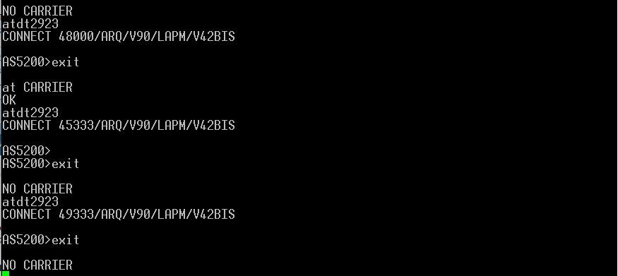

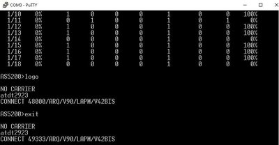

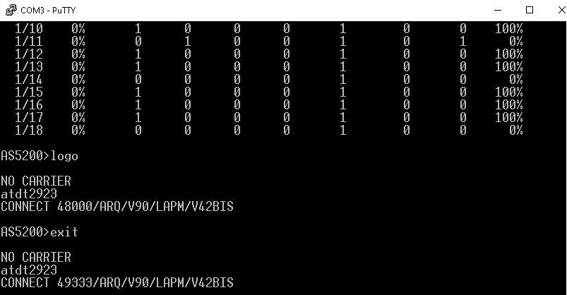

SUrov_IBM Posted March 8, 2020 Posted March 8, 2020 1 час назад, SUrov_IBM сказал: 1. С применением АТС: [Аналоговый модем]<=FXS=>[АТС PANASONIC TDE600]<=E1(PRI)=>[CISCO 2851]<=E1(PRI)=>[CISCO AS5200] Собрал тестовую схему: [Аналоговый модем]<=FXS=>[АТС PANASONIC TDE200]<=E1(QSIG)=>[АТС PANASONIC TDE600]<=E1(QSIG)=>[CISCO 2851]<=E1(PRI)=>[CISCO AS5200] Скорость модемного соединения - CONNECT 49333/ARQ/V90/LAPM/V42BIS постоянно. 4 минуты назад, get56k сказал: Для диагностики не хватает конечно инструментария, например как проверить качество/пропускную способность линии E1 когда ошибок в логах нет, но без доп железок, софтовыми средствами? Что-то типа ping'а большими пакетами.. Get56k, Дело не в потоке, вернее не в его физике, если Slip и Errored по команде sh controllers E1 0/X/X не нарастают, то сам поток живой. В отличии от Ethernet, поток является синхронной средой передачи данных, он либо жив либо мёртв, обычно у него два состояния – работа или не стояние. :) 8 минут назад, SUrov_IBM сказал: Дело не в потоке, вернее не в его физике, если Slip и Errored по команде sh controllers E1 0/X/X не нарастают, то сам поток живой. В отличии от Ethernet, поток является синхронной средой передачи данных, он либо жив либо мёртв, обычно у него два состояния – работа или не стояние. :) P.S. Поток можно для передачи IP данных использовать, только надо настроить немножко по иному. Тогда можно будет его Ping’ом проверять. Но я думаю с потоком всё у Вас хорошо, дело в чём-то другом. Вставить ник Quote
get56k Posted March 8, 2020 Posted March 8, 2020 20 минут назад, SUrov_IBM сказал: Собрал тестовую схему: [Аналоговый модем]<=FXS=>[АТС PANASONIC TDE200] 21 минуту назад, SUrov_IBM сказал: CONNECT 49333 21 минуту назад, SUrov_IBM сказал: Дело не в потоке Похоже на то. Значит проблема где-то среди: 1. Шасси 1760/IOS 2. FXS карта 3. Карта MFT-E1 4. PVDM-ки Вставить ник Quote

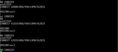

SUrov_IBM Posted March 8, 2020 Posted March 8, 2020 Упростил схему, убрав лишнюю АТС TDE200: [Аналоговый модем]<=FXS=>[АТС PANASONIC TDE600]<=E1(QSIG)=>[CISCO 2851]<=E1(PRI)=>[CISCO AS5200] Скорость - 48000, 45333 и 49333 в зависимости от случая дозвона. Вставить ник Quote

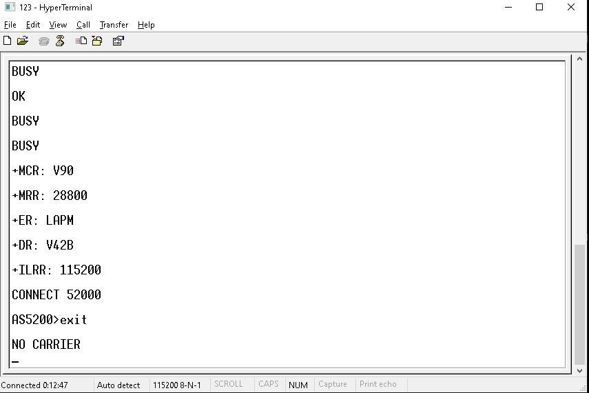

SUrov_IBM Posted March 8, 2020 Posted March 8, 2020 (edited) 30 минут назад, get56k сказал: Похоже на то. Значит проблема где-то среди: 1. Шасси 1760/IOS 2. FXS карта 3. Карта MFT-E1 4. PVDM-ки Самое удивительное, что при следующей схеме: [Аналоговый модем]<=FXS=>[CISCO 1760]<=E1(PRI)=>[CISCO 2851]<=E1(PRI)=>[CISCO AS5200] Мне удалось достичь скорости в 52000, на этой же CISCO1760, но только один раз. После скорость очень сильно упала. Ммм… да, придётся подумать. Железка может такую скорость, но не могу понять, почему всё так плохо, когда она работает в режиме E1. P.S. Была бы VIC-FXS, которую можно сразу установить в CISCO 2851, то собрал бы схему [Аналоговый модем]<=FXS=>[CISCO 2851]<=E1(PRI)=>[CISCO AS5200]. Но к сожалению VIC-2FXS нельзя установить в CISCO 2851, минуя CISCO 1760. Edited March 8, 2020 by SUrov_IBM Вставить ник Quote
