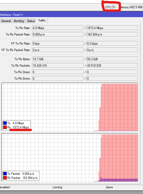

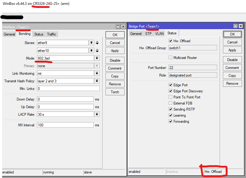

McSea Posted July 8, 2019 Posted July 8, 2019 On 7/6/2019 at 2:57 PM, jffulcrum said: На CRS LACP в железе, при использовании SWoS. RouterOS не умеет в hw LACP Вставить ник Quote

user71 Posted July 9, 2019 Posted July 9, 2019 @McSea ну... похоже что работает, значит есть у них поделки которые могут, надо 3 раз попробовать )))) оно в обоих направлениях 2 гига? девайс ласп видит? Вставить ник Quote
McSea Posted July 9, 2019 Posted July 9, 2019 2 hours ago, user71 said: оно в обоих направлениях 2 гига? не тестировал, надо было еще две пары iperf-ов запускать 2 hours ago, user71 said: девайс ласп видит? Quote Since RouterOS v6.42 all CRS3xx series switches support hardware offloading with bonding interfaces. Only 802.3ad and balance-xor bonding modes are hardware offloaded, other bonding modes will use the CPU's resources. You can find more information about the bonding interfaces in theBonding Interface section. If 802.3ad mode is used, then LACP (Link Aggregation Control Protocol) is supported. Вставить ник Quote
user71 Posted July 9, 2019 Posted July 9, 2019 31 minutes ago, McSea said: надо было еще две пары iperf-ов запускать т.е многопоточный иперф вы не... два экземпляра потому что один нагружает только один линк.... Вставить ник Quote
TriKS Posted July 9, 2019 Posted July 9, 2019 (edited) 3 часа назад, McSea сказал: не тестировал, надо было еще две пары iperf-ов запускать а шо, кто знает торч, дуал не умеет ойперфом? :) Ну т.е. ролики на ютуюбчике на рассказали про man iperf? 2 часа назад, user71 сказал: два экземпляра потому что один нагружает только один линк.... Ессно! Edited July 9, 2019 by TriKS Вставить ник Quote
user71 Posted July 9, 2019 Posted July 9, 2019 Третий не умеет дуал только второй. Деградация. Не я понял. Ты все сделал не так. У него линки гиговые а тиминг один. И загрузить тиминг он не может )))) но все же интересно залезет ли гиг в 2 по 500 или ***ски повиснет на одном линке. Надо было 2 тиминга и один иперф ну. Фича ласпа в том что он могет в вобе стороны в обе каналы. Вставить ник Quote
