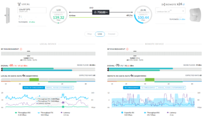

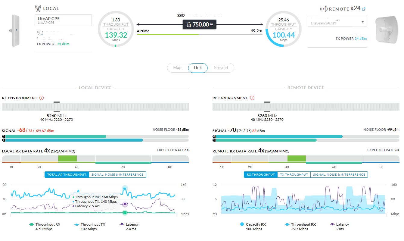

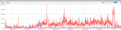

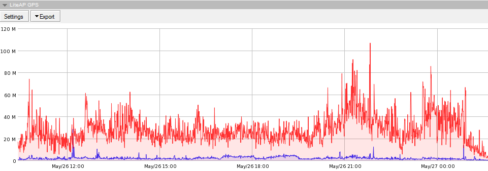

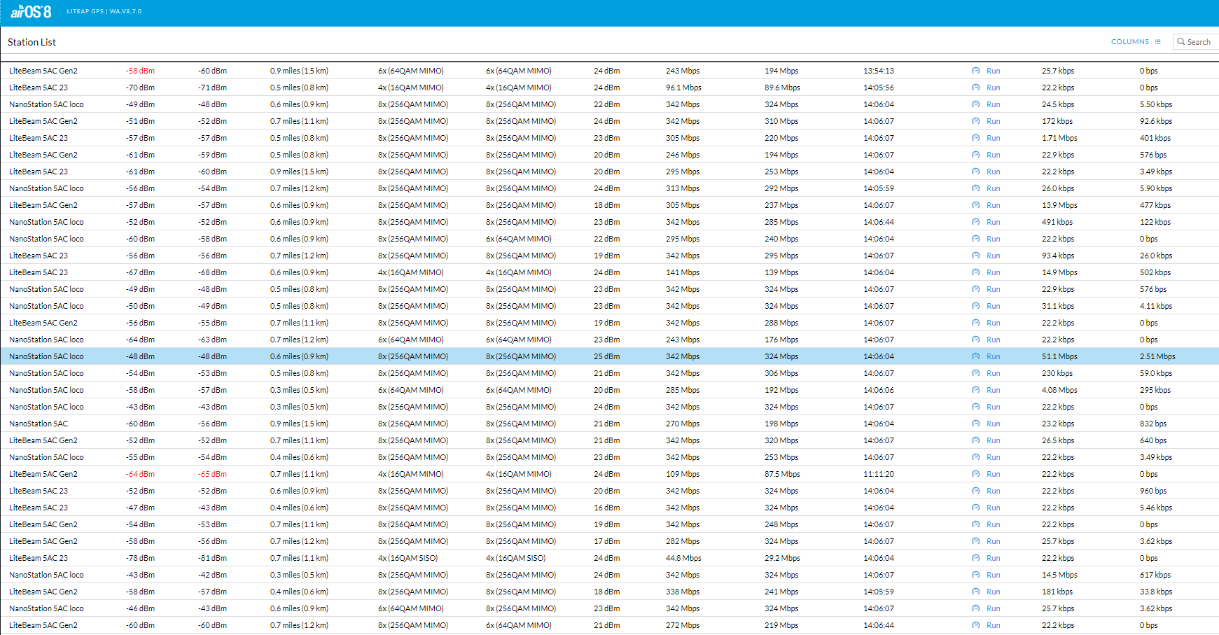

Уже есть примеры фантастических цифр? Я упоминал в другой теме, что мы недавно поставили сектор UBNT AC (LAP-GPS) и постепенно загрузили его 38 клиентами с тарифами 50 Мбит/с. Так вот, хочу поделиться свежими результатами на последней прошивке 8.7.0, чтобы сравнение с ePMP 3000 было более корректным. Включен режим TDD, фрейм 5 мс, деление 67/33:

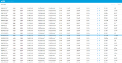

Все клиенты находятся в радиусе 0.3-1.5 км от базы:
Видно, что один из клиентов спокойно получает свой тариф - 50 Мбит/с. У "слабых" клиентов доступные скорости меньше - до 20-30 Мбит/с (находятся в зарослях), но мы над ними уже работаем - переставляем выше СРЕ и увеличиваем энергетику антенн.

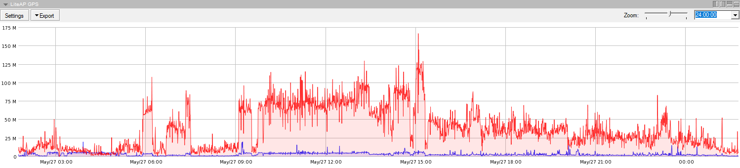

В пиках утилизация при 24 клиентах была замечена в вечернее время на уровне 140 Мбит/с:
Сейчас на базе уже 35-38 клиентов, пиковая утилизация была замечена на уровне 170 Мбит/с. Графики с интерфейса базы за несколько дней:
Как видно - обычно клиенты утилизируют около 40-60 Мбит/с в час-пик, но если кому-то надо что-то скачать, то они получают всю скорость тарифа 50 Мбит/с. Это хорошо видно по острым пикам или продолжительным резким подъемам графика. Нигде на скринах нет тестового трафика. Из этих наблюдений можно сделать вывод, что UBNT AC в многоточке в полосе 40 МГц может давать утилизацию сектора как минимум до 150-170 Мбит/с при 35-40 клиентах на базе.

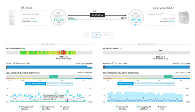

P.S. Задержка на графике веб-интерфейса почему-то всегда отображается на уровне 1-2 мс независимо от нагрузки, хотя реально между свичем и СРЕ 10-12 мс без нагрузки, и ~20 мс под нагрузкой.

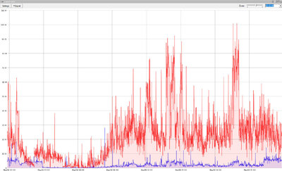

Это ложный вывод. Dude выдает ( также как веб убнт)  мгновенные значения трафика, не усредняя их  за секунды, минуты и др. Это хорошо видно , так как пики  часового и суточного  трафика совпадают. Утилизация канала, это усредненное  по времени значение загрузки канала, а не пик скорости  одного пакета длительностью 5 мс  один раз  в сутки когда  волею случая так совпало, что  остальные клиенты малоактивны.  150-170М - это утилизация канала точка-точка.
  Ну вот представьте себе, что дали вы  клиенту тариф 50М. А он жалуется, что нет этого у него. Вы приезжаете к нему , делаете несколько тестов и показываете ему один из них, типа вот смотри есть у тебя 50М.  А он вам говорит что хватит мне впаривать эту херню. У вас эти 50М только  1 раз из 10 тестов, а я плачу за 50М и хочу, чтобы я видел 50М  как минимум в 9 тестах из 10.
    Если снять загрузку  сектора за сутки нормальным инструментом типа  Cacti или MRTG ( которые показывает усредненные , а не мгновенные значения)  , то мы увидим, что 60М  - это потолок утилизации сектора  УБНТ  одинаково что в 20 МГц, что в 40МГц на < 50 клиентах. Причем  60 или чуть больше  клиентов  это вроде как теоретический максимум кол-ва  клиентов на сектор UBNT 5AC на фиксированном фрейме, не так ли?
Точно также web UBNT показывает задержку  2мс. Как такое возможно в малтипойнт?   Возможно, если это мгновенное значение ( задержка одного пакета)- минимальное из  десятков тысяч  пакетов  за наблюдаемый период времени.   И что  это адекватная оценка задержки в малтипойнт?
PS

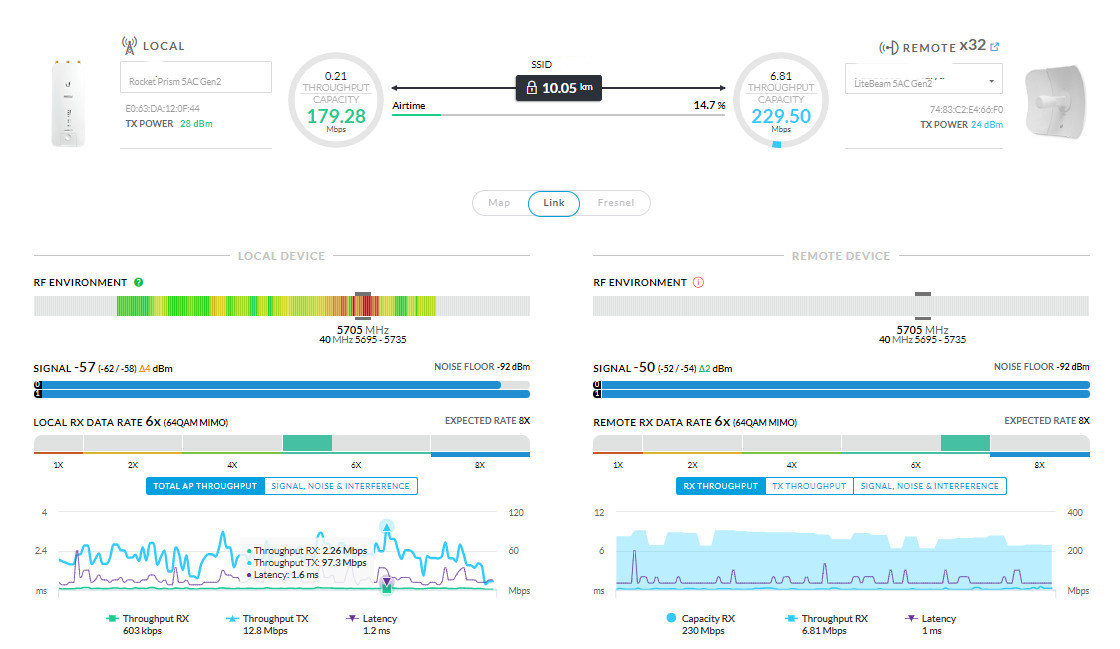

Вот как реально работает UBNT 5AC Low throughput performance with AirmaxAC products  c оф.форума UBNT.

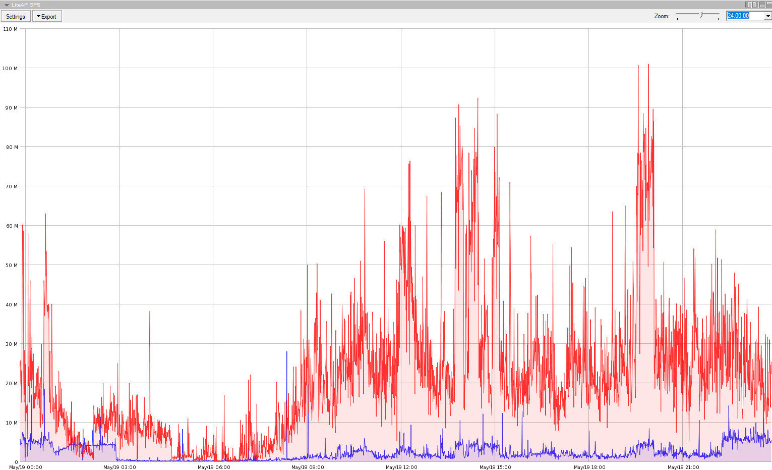

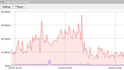

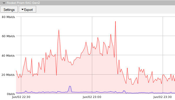

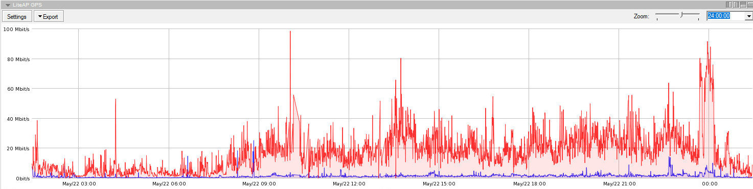

Откуда эта информация, вы проверяли? Вчера делал скрин в один из моментов пиковой загрузки на другом секторе, где 30 клиентов:
Видим кратковременный всплеск до 97 Мбит/с. Сейчас смотрю график Dude в это же время (23 часа) и не вижу этого всплеска, максимум ~75 Мбт/с:
Т.е. Dude однозначно усредняет кратковременные всплески.
21 минуту назад, slv700 сказал:
У клиентов тарифы 50М, откуда тогда по вашему взялись 170? Как минимум 4 клиента его сгенерировали.
Я уже упоминал выше, что эта цифра некорректна. Мы делали параллельный замер и увидели совсем другие цифры (от 10 до 20 мс). Если интересно, то могу показать.

Если снять загрузку  сектора за сутки нормальным инструментом типа  Cacti или MRTG ( которые показывает усредненные , а не мгновенные значения)  , то мы увидим, что 60М  - это потолок утилизации сектора  УБНТ  одинаково что в 20 МГц, что в 40МГц на <40-50 клиентах. Этот 5 AC уже лет 6 как на рынке и как он работает - известно. Но нам продолжать впаривать говнотесты с неадекватным измерением  результатов и ложными надуманными   выводами.
Вы же понимаете, что в очередной раз оттягиваете неизбежное? Все ваши отговорки про неадекватные тесты и измерения выглядят как минимум непрофессионально. Вы же сами все эти годы придумывали байки про плохую работу UBNT AC и кроме вашего флуда других упоминаний о якобы плохой работе почти нет.
59 минут назад, xabarov сказал:
Вы же видите разницу между этим скрином и теми что выше. Возможно у Дуды есть настройка параметров снятия загрузки.
Конечно вижу и эта разница не в пользу UBNT - на графиках Dude цифры меньше, чем на графиках UBNT.
