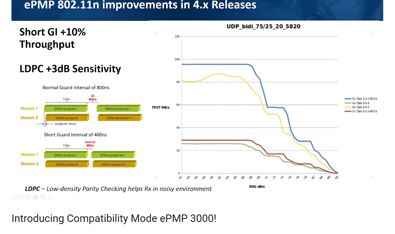

slv700 Posted April 28, 2019 Author Posted April 28, 2019 Вышла прошивка 4.3.2. Она применяется для БС ePMP 3000 и вообще на всех базовых станциях и СПЕ серии ePMP, а также на устройстве PTP550. На этой прошивке имеется прямая и обратная совместимость всех устройств ePMP между собой , а именно CPE Force 130/180/190/2000 , а также Elevate UBNT/Mikrotik c БС ePMP 3000L/ePMP 3000 , и CPE Force 300-16/300-25/300 CSM c БС ePMP 1000/2000 и само собой c БС ePMP 3000L/ePMP 3000. Тем самым, начиная 4.3.2 можно ставить БС ePMP 3000L/3000 MU-MIMO в сети ePMP 1000/2000 , получить дополнительные преимущества в работе новой БС с CPE 802.11n и возможность подключать новые CPE 802.11 ac wave2. Ценность этой прошивки заключается не только в поддержке совместимости всех устройств серии ePMP. По этому вопросу можно посмотреть презентацию, проведенную руководителем разработки ePMP и ведущим инженером по разработке софта Дмитрием ( он же m0sia) здесь. Ниже представлена короткая выдержка из этой содержательной беседы руководителей проекта ePMP. Особый респект выбору места для снятия видео. Природный ландшафт восхитительный. ________________________________________ В новой прошивке 4.3.2 технологические возможности стандарта 802.11 ac wave 2 дают новые преимущества при работе БС ePMP 3000 с CPE 802.11n: - снижена в два раза задержка и увеличена емкость сектора по пропускной способности на 10% ( за счет короткого short guard interval) - увеличена помехоустойчивость и повышена чувствительность приемника на 3 dB за счет применения кода коррекции ошибок LDPC - увеличена помехоустойчивость и повышены уровни сигналов UL и DL RSSI на 3 dB за счет применения MRC ( Maximum Ratio Combining ) MIMO 4x4 для устройств MIMO2x2 . Тем самым замена БС ePMP 1000/2000 на ePMP 3000 с антенной MIMO 4x4 снижает задержку , повышает энергетику линков на CPE на 6 dB и пропускную способностью сектора в 20 МГц на 10% до 125 Mbps UL+DL. При этом сектор ePMP 3000 с антенной MIMO 4x4 при работе c CPE 802.11ac w2 имеет емкость 300+ Mbps в канале шириной 20 МГц. Высокий ппс ePMP 3000 при работе с CPE 802.11n также дополнительно повышает пропускную способностью сектора в 40 МГц. Насколько много ( в полтора или два раза?) есть вопрос. Мы надеемся получить эти цифры по результатам тестирования сектора ePMP 3000 , к которым вскоре приступаем. Результаты будем публиковать здесь.

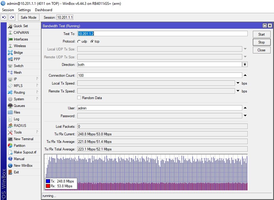

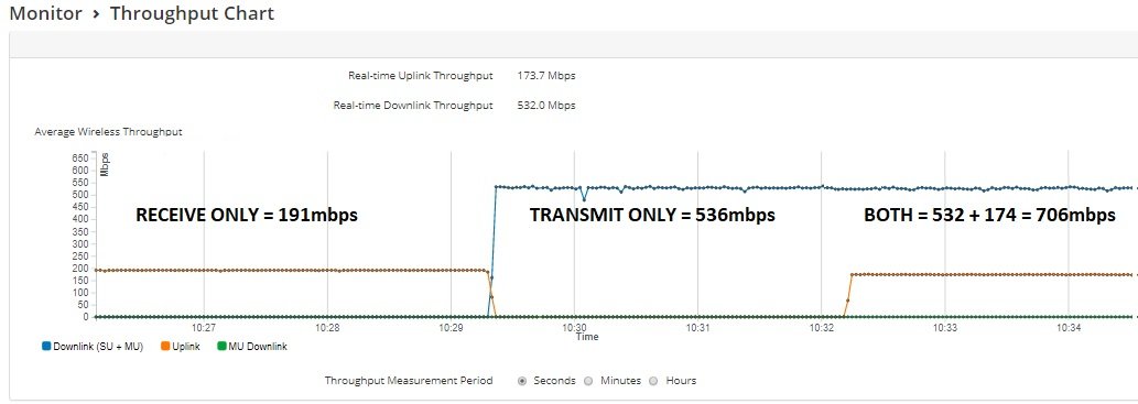

slv700 Posted July 21, 2019 Author Posted July 21, 2019 TCP тест ( BT Mikrotik RB4011 iGS) база ePMP 3000 - CPE Force 300. Прошивка 4.4.RC30. Деление фрейма 25/75. Канал 40 МГц. Скорость TCP -max 250 Mbps DL+ 55 Mbps Канал 80 МГц. Загрузка сектора одним CPE. К настоящему времени для баз ePMP 3000, ePMP 3000L - есть абонентские устройства Force 300-13 ( антенна 13 дБи), Force 300-16 ( 16 дБи) , Force 300-19 ( панельная антенна 19 дБи) , Force 300-19R ( исполнение IP67, антенна 19 дБи) , Force 300-25 ( диш 25 дБи) , Force 300 CSM ( connectorized). Устройства Force 300-19, Force 300-19R , Force 300-25, Force 300 CSM используются также для точка-точка. Также для точка-точка есть PTP550. Базы ePMP 3000, ePMP 3000L совместимы со старыми устройствами Force 130/190/200 и Elevate UBNT/Mikrotik. В принципе, что по скорости выдает в точка-точка новое решение Cambium на платформе 802.11 ac wave 2 уже понятно. Тесты скорости выкладывались в профильных темах. В канале 40 и 80 МГц в при UL/DL они у всех устройств примерно одинаковы ( так как на скринах выше), а именно в точка-точка в 40 Мгц - до 310 Mbps ( UL+DL) , в 80 Мгц - до 700 Mbps (UL+DL). PTP 550 работает в 2-х каналах, поэтому все умножается на два. ePMP 3000 работает в 2 двух потоках MIMO 2x2 в одном канале, поэтому также все умножается на два. Например, в режиме MU-MIMO 4x4 ( два стрима MIMO 2x2) в канале 40 МГц полагаем ( с учетом новых результатов тестов) иметь пропускную способность сектора ePMP 3000 до 530+170=700 Mbps. При увеличении количества клиентов на сектор пропускная способность понятно будет уменьшаться, но по аналогии с ePMP 1000/2000 полагаем на 120 клиентах это не превысит 10-15%.
oleg_piton Posted July 22, 2019 Posted July 22, 2019 20 часов назад, slv700 сказал: TCP тест ( BT Mikrotik RB4011 iGS) база ePMP 3000 - CPE Force 300. Прошивка 4.4.RC30. Деление фрейма 25/75. Канал 40 МГц. Скорость TCP -max 250 Mbps DL+ 55 Mbps Канал 80 МГц. Загрузка сектора одним CPE. К настоящему времени для баз ePMP 3000, ePMP 3000L - есть абонентские устройства Force 300-13 ( антенна 13 дБи), Force 300-16 ( 16 дБи) , Force 300-19 ( панельная антенна 19 дБи) , Force 300-19R ( исполнение IP67, антенна 19 дБи) , Force 300-25 ( диш 25 дБи) , Force 300 CSM ( connectorized). Устройства Force 300-19, Force 300-19R , Force 300-25, Force 300 CSM используются также для точка-точка. Также для точка-точка есть PTP550. Базы ePMP 3000, ePMP 3000L совместимы со старыми устройствами Force 130/190/200 и Elevate UBNT/Mikrotik. В принципе, что по скорости выдает в точка-точка новое решение Cambium на платформе 802.11 ac wave 2 уже понятно. Тесты скорости выкладывались в профильных темах. В канале 40 и 80 МГц в при UL/DL они у всех устройств примерно одинаковы ( так как на скринах выше), а именно в точка-точка в 40 Мгц - до 310 Mbps ( UL+DL) , в 80 Мгц - до 700 Mbps (UL+DL). PTP 550 работает в 2-х каналах, поэтому все умножается на два. ePMP 3000 работает в 2 двух потоках MIMO 2x2 в одном канале, поэтому также все умножается на два. Например, в режиме MU-MIMO 4x4 ( два стрима MIMO 2x2) в канале 40 МГц полагаем ( с учетом новых результатов тестов) иметь пропускную способность сектора ePMP 3000 до 530+170=700 Mbps. При увеличении количества клиентов на сектор пропускная способность понятно будет уменьшаться, но по аналогии с ePMP 1000/2000 полагаем на 120 клиентах это не превысит 10-15%. Хорошо Вам там рассуждать про полосы начиная с 40 Мгц :-) По факту-то всё таки, думаю, бОльшая часть эксплуатирует оборудование в полосе 20 Мгц, и то выбитых с большим трудом :-( Можете те-же тесты, но на 20 Мгц провести ?
