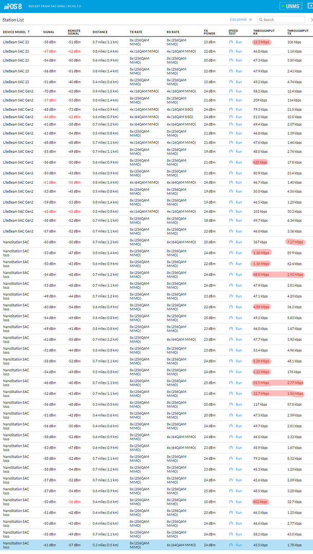

9 часов назад, xabarov сказал:
Наилучший результат этого сектора - 200+, смотрите пример выше.
Веб интерфейсу UBNT  ( и вообще UBNT) исторически за 10 лет инсинуаций, вранья и фальсификаций доверия нет. Точно также как показываемой  на веб задержке 3 мс.   Поставьте  на съем  величину трафика ( только unicast), pps и задержку  с порта свича   обычный MRTG   или Cacti.  Сделайте, наконец,  в прайм тайм  обычный  OOKLA speedtest с  ближнего и дальнего клиента.
Выложите скрины, и мы все увидим сами, без вашего натягивания совы на глобус.
Пока все что вы показываете есть чушь , и я вам объяснил почему. Но вы не понимаете.
Объясню по другому.  Если хотите провести сравнение с чем то , то  проведите измерения тем же инструментарием , что был использован  там, с чем вы сравниваете результаты.

1 час назад, slv700 сказал:
Раньше UBNT Capacity не верили и требовали показать трафик на графике, а теперь вдруг перестали верить и ему? Кто на самом деле 10 лет врал и фальсифицировал уже знает весь форум, так что не поднимали бы эту тему...
Что-то я не припомню, а вы сами то все это проделывали относительно продаваемого вами оборудования?
13 часов назад, slv700 сказал:
Вот это и есть похожая на правду цифра загрузки сектора в малтипойнт.  Именно этот  график и усреднение, по всей видимости, адекватны.
Еще утром признавали правдой, а сейчас уже чушь :)

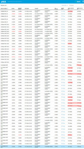

А с чего бы  протокол множественного доступа (это MAC уровень)   Airmax 5AC, совместимый с  M5 стал вдруг на 5 АС работать лучше чем в М5?  За счет более мощного процессора или использовании  на физическом уровне более высокой модуляции?  Ничего не поменялось. И поллинг Airmax 5AC работает также плохо как Airmax M5.
На предыдущей странице хорошо видно, как "ничего не поменялось" и "также плохо работает" :)
Для AirMax M предел 30-35 клиентов и суммарная утилизация не более 35-40М с максимальными тарифами 5/10М, а AirMax AC уже тянет 50 клиентов с общей утилизацией сектора до 100-150 Мбит/с с тарифами 50М (в пиках возможно до 200 Мбит/с). Возможно, что это еще не максимальные значения, т.к. более высокую загрузку еще не делали. Очевидно, что раньше такого и близко не было. Плюс возможность работать с фиксированной кадром 5 / 8 / 10 мс.
50М клиенты получают не только на 256QAM, но также и на 64QAM, а на 16QAM около 25-40М. Раньше в час-пик такие скорости были невозможны на М-серии.
Ничего там не видно. И я вам объяснил почему это не видно и этого там нет.
256QAM  ( 5AC ) дает прирост скорости всего 30% относительно 64QAM ( M5) . Больше 5AC  ничем не отличается от M5.  Разве реализация Airmaх на 5AC     стала более эффективной?  Если это так, то мы бы увидели повышение пропускной способности и тарифов  и  на M5, где работает тот же самый Airmax,  что и на 5 AC , который совместим с M5. Но этого нет.
      Для начала   обьясните людям почему  ( технологические причины)  пропускная способность   сектора 5 AC при работе на 64QAM 5/6   может быть выше ( в разы ?!!!) , чем пропускная способность   сектора  M5 при работе также на 64QAM 5/6.
А потом теорию будете подтверждать  результатами практической экcплуатации.
      Вы же все делаете  наоборот.  Вы  снимаете   с сектора 5AC  цифры, соответствующие  пропускной способности канала  в точка-точка и  ошибочно  выдаете их за пропускную способность канала ( сектора)  в малтипойнт.   Это фальсификация, если угодно фабрикация результатов, которым нет технологического обьяснения.

Измерения сняты тремя разными инструментами - график веб-интерфейса UBNT, данные с порта коммутатора Mikrotik, Dude. Данные с порта Микротика у вас теперь тоже вызывают вопросы?
Т.е. вы хотите сказать, что у клиентов этой базы не работает шейпер, а пики по 100-150-200М в час-пик делает единственный активный клиент (при 50 клиентах на базе), и Station List, в которым видны качающие по 50М клиенты, нещадно врет. А хабаров всему этому верит и выкладывает на форум. Так получается? :)

12 часов назад, xabarov сказал:
Вы из меня дурака не делайте :) Вы потребовали от меня проводить измерения теми же инструментами, которыми измерялось другое оборудование, с которым проводится сравнение. Сравнение в данном случае проводится с epmp3000. Теперь вы говорите, что подобные измерения не проводились. Соответственно, и ваши требования пока бессмысленны, т.к. нет результатов, с которыми бы можно было сравнить.
Измерение параметра - пропускной способности канала в малтипойнт  проводилось для ePMP 1000/2000 и UBNT M5 одинаковым инструментом и по одинаковой методике ( это делались в том числе и мною лично)  И их сравнительные результаты известны и публиковались , в том числе мною лично в профильных темах, в частности Elevate Cambium.
 Сделайте аналогичные измерения 5AC тем же самым  инструментом и по той же методике и тогда можете делать выводы какую пропускную способность в малтипойнт имеет  5AC   в  сравнении с UBNT M5 и Сambium  ePMP 1000/2000.
Что касается  ePMP 3000, то измерение  его  пропускной способности канала в малтипойнт  будет сделано по той же методике и тем же инструментом .
  А лишено здравого смысла  ваши заявления о 200М  пропускной способности 5 AC в малтипойнт  на основе  показанной на  web  5AC  цифре мгновенной скорости на радиоинтерфейсе.
Именно так и получаются пики.  Есть  вероятность того, что   в  какой то  момент времени  скажем за время длины пакета  тянет трафик только один клиент из 50 и получает при этом максимальную  мгновенную скорость. Эту вероятность  можно посчитать. Можно посчитать  вероятность того,  что это ( работает только один клиент) произойдет  хотя бы в одном пакете  из всех  переданных/полученных  за время  шага дискретизации  снятия данных измерителем.  И эта вероятность будет достаточно высока.    Тем самым  на  графике измерителя типа Dude будет отображена   max мгновенная  скорость, соответствующая  работе сиcтемы в точка -точка и выдана  за max  пропускную способность в  малтипойнт.
       Измеритель типа MRTG   отображает не мгновенную , а усредненную  за время дискретизации, скажем несколько секунд ,  скорость. За это время вероятность того, что работал всего один клиент из 50 ничтожно мала. Поэтому MRTG за шаг дискретизации будет  измерена средняя скорость от многих клиентов в малтипойнт.
Измеряйте  скорость MRTG или типа того, или настройте Dude на измерение не мгновенной а средней за шаг дискретизации скорости ( если это можно сделать) и тогда получите адекватный результат.
22 часа назад, slv700 сказал:
Усредненный ( а не  максимальные мгновенные значения за периоды времени ) с уточный трафик с порта коммутатора не вызовет вопросов.
В чем проблема оценивать по мгновенным значениям (текущий трафик) на порту коммутатора микротика, где ничего не усредняется?

Это ваши выдумки. Есть примеры, где люди показывали 40-70 Мбит/с, а это 50-100% прибавка. Вот один из примеров, где украинский провайдер снимает с сектора до 60-70 Мбит/с. База - АС, а клиенты М-серии, причем некоторые даже одночейновые AirGrid.
21 час назад, slv700 сказал:
На моих графиках есть не только пики, но и долговременные (длительные загрузки) возрастания трафика. Как их объясните?
В моей сети такое невозможно - шейпер отрабатывает четко и нет никаких берстов, чтобы у клиента мог быть какой-то кратковременный всплеск трафика, превышающий скорость по тарифу. Да и по Station List хорошо видно, кто и сколько качает:
Точно так же он усреднит работу множества клиентов и эти значения совсем не будут означать, что более высокой утилизации не было.
Интереса ради поставили MRTG. После настройки начнем параллельный сбор статистики - результатами поделюсь.
