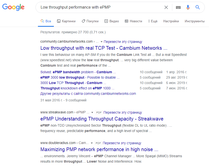

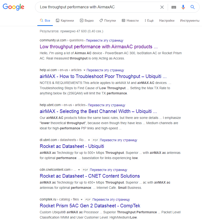

Вот как реально работает UBNT 5AC Low throughput performance with AirmaxAC products  c оф.форума UBNT.
Нашел время изучить этот "пруф" якобы реальной работы UBNT AC - судя по названию темы вы не долго искали ее, а воспользовались гуглом:
Пожалуй, это единственная ссылка в гугле с выдачей "низкой производительности AirMax AC". Если заменить AirMax AC на ePMP, то можно получить не менее интересную выдачу :)
А теперь разберем пример якобы плохой работы Airmax AC из вашей ссылки с google-переводом на русский язык:

Профессор, вы действительно считаете это примером плохой работы AirMax AС? И в чем же там проблема?
В 04.06.2020 в 09:27, slv700 сказал:
Жалобы есть всегда и везде. И обычно на форумах мало пишут об успехах, а больше о проблемах. Но нужно различать  на что жалуются, кто и почему жалуется и как решаются вопросы- проблемы .
Научите, как вы различили проблему в этом примере :)

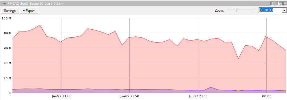

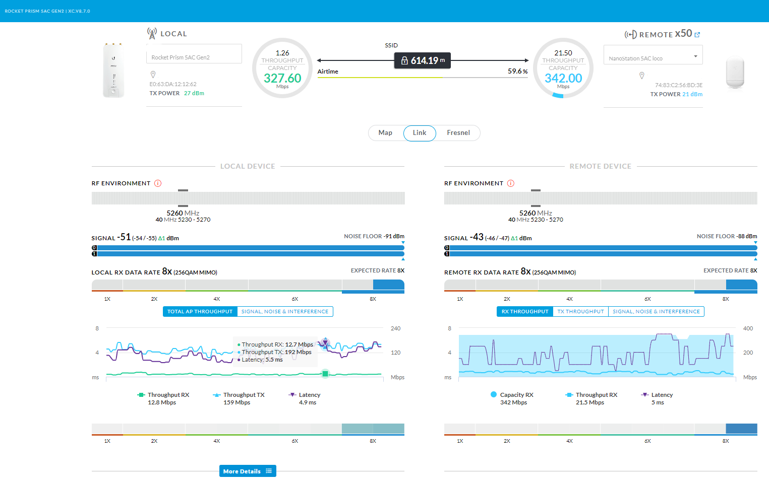

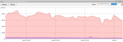

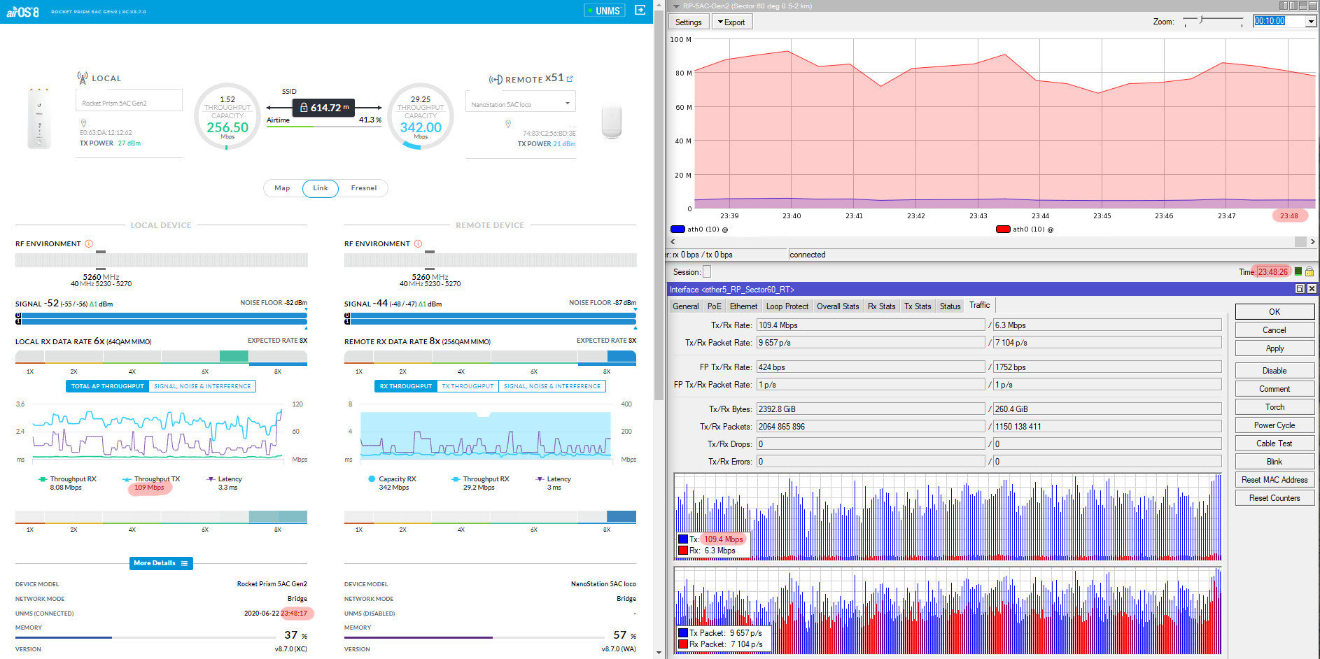

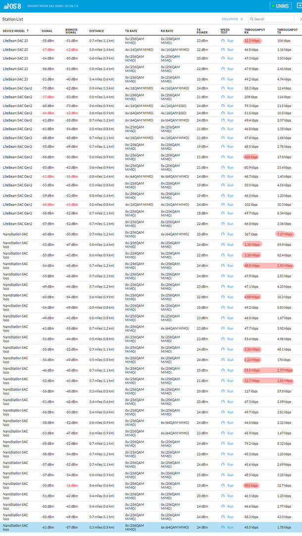

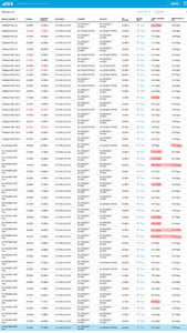

Пример с базой Rocket Prism 5AC Gen2, подключен 51 клиент (только что снял минутный график с web-интерфейса + текущий с интерфейса коммутатора + десятиминутный с Dude):
Видно, что трафик периодически переваливает за 100, но на графике Dude больше 90 Мбит/с нет - он усредняет все кратковременные всплески трафика. И даже если спустя время посмотреть этот интервал - наш всплеск с 109 Мбит/с в Dude так и не появился в это время:
Вот это и есть похожая на правду цифра загрузки сектора в малтипойнт.  Именно этот  график и усреднение, по всей видимости, адекватны. Согласитесь, что  этот график отличается от тех,  что вы показывали ранее ( разный шаг дискретизации и усреднения).  Кратковременный всплески трафика в малтипойнт непоказательны, тем более не видна задержка. И 3мс задержки , показанное на web UBNT, это всем понятно, что фальшивка.    И главное, нет гарантий что вы ( тестировщик)  не нагрузили канал синтетическим трафиком типа UDP  с одного клиента. Для этого и нужен суточный график. Да, он усреднит цифры загрузки больше, но смысл его показа в другом, он покажет что это живой недогруженный синтетикой трафик все сутки.  Потому что,  если там присутствует постоянная составляющая синтетики, то она будет видна.
     И я полагаю, что синтетика в данном  графике скорее всего  есть.  Потому что 50 клиентов  не могут ( по статистике ) загрузить реальным живым трафиком  сектор  на 90  Mbps.  Это коэффициент загрузки 1.8, который летом  не бывает,  обычно составляет 0.8-1.2 ,  зимой достигает 1.5, при жестком карантине 1.8.

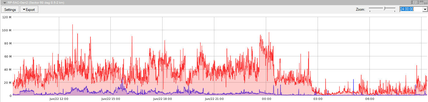

    Чтобы развеять эти обоснованные сомнения покажите на этом же Дуде суточную загрузку.

а можно графики ? только на одном скрине с интерфейсом порта коммутатора  интерфейсом порта радио ну и так далее как ты от оппонентов требуешь,
Ну так мы работаем над этим. Будут данные, покажем. А будут они, как мы ожидаем ( расчетно),  такие.
Естественно отличается - я ведь поменял масштаб отображения :) вот так этот график выглядит сейчас (если выставить последние 24 часа):
Обратите внимание, какой трафик был в 23:48 - все те же 80-90 Мбит/с, только теперь это в виде острых пик.
2 часа назад, slv700 сказал:
Согласен, задержка отображается некорректно - я уже отмечал это на предыдущей странице. В реальности средняя задержка в этот момент была около 15-20 мс.
На этих графиках только реальный трафик. Планируем поставить нескольким клиентам микротиковские роутеры, чтобы догрузить сектор ТСР-трафиком. Как сделаем - скажу и обязательно покажу, что там присутствует синтетический трафик.
Если бы на этом секторе у всех клиентов был тариф 10/20М, то в таком случае мы бы четко увидели ваш коэффициент загрузки. Но когда есть тарифы с большой скоростью, то можно видеть вот такие кратковременные (и не очень) всплески на 50М, а если еще так совпадет, что несколько клиентов в одно время что-то большое качают, то может быть еще больше. Один из таких моментов, который подловил несколько дней назад:
Суммарный трафик на радиоинтерфейсе - более 200 Мбит/с. Примерно в это же время сделал скрин Station List с перевернутым экраном, чтобы все 50 СРЕ влезли:
Видно, что в один момент активны 12 клиентов из 50. Если сложить весь трафик, то получится цифра около 180 Мбит/с.
Собственно,  90 Mbps загрузки сектора в 40 МГц  на оборудовании  UBNT 802.11 ac - не впечатляет. Эта цифра достижима ( и есть пруфы  с графиком загрузки на 80-100 клиентах) на ePMP 1000 802.11n   образца 2013 года, когда UBNT M5  более 40М на 30 клиентах не тянул.  Сейчас 2020 и конкурентные  цифры загрузки сектора  350-400+ Mbps  в 40 Мгц   в малтипойнт.
Пример с 90 Мбит/с показал для понимания сбора статистики дудой - такой трафик был в момент ответа в этой теме. Наилучший результат этого сектора - 200+, смотрите пример выше.
