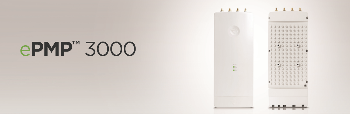

Базовая станция Cambium ePMP 3000 4:4x4 MU-MIMO
Компания Cambium  Networks выпустила новую базовую станцию  ePMP 3000 для ШПД   для диапазона частот 5  ГГц на базе новейшего чипсета 802.11 ac wave 2.
ePMP 3000 реализует технологию доступа TDMA 4:4x4 MU-MIMO и обеспечивает  в топологии точка-многоточка   пропускную способностью 300Mbps/600 Mbps/1.2 GBps  в  секторе  с шириной канала 20/40/80  МГц для макcимально 120 абонентских станций (АС).
Максимальная мощность БС составляет 32 дБм, максимальная модуляция 256 QAM 5/6.
БС  оснащается секторной 90 град антенной  MIMO 4x4x, имеет динамический фильтр , GPS синхронизацию с поддержкой Frequency Reuse. В комплектации  с Smart Antenna поддерживается BeamForming-  динамическое  формирование узкого луча диаграммы направленности антенны в направлении каждой обслуживаемой АС, что снижает помехи в рабочем частотном канале.
БС ePMP 3000 совместима с АС 802.11n (Force 180/190/200),  а также с устройствами UBNT и Микротик, прошитых ПО Elevate.
БС имеет 802.3 at  Ethernet 100/1000 BT, встроенную грозозащиту,  оптический порт SFP.
Пакетная производительность БС ePMP 3000 более 135k pps.
Централизованное управление БС и сетью  в целом NMS производится с помощью системы cnMaestro (доступны облачный и корпоративный вариант.

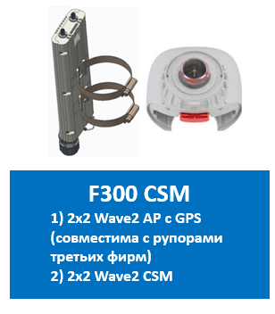

Для базы ePMP 3000 кроме уже имеющихся клиентов Force 300-25 и Force 300-16 по сведениям из презентации Камбиум на WISPApalooza 2018  планируется быть СПЕ Force 300-13 ( интегрированная антенна 13 дБи, видимо  лоу кост :)), Force 300-20 ( 20   дБи),  а также Force 300-20 CSM-connectorised.
  Будет также девайс Force 300  CSM.  У него будет GPS и сможет работать как  база - AP  MIMO 2x2 (  с обычными антеннами MIMO 2x2) и для точка-точка с внешними антеннами с  синхронизацией и  FR с шириной канала 20/40/80 MHz.
3 часа назад, slv700 сказал:
Не очень понятно, для чего F300 CSM
21 час назад, moob82 сказал:
Это БC  MIMO 2x2, наподобие баз 802.11 ac wave 1. Отличие от ePMP 1000/2000 - модуляция 256QAM 5/6 и высокий ппс.
Но более интересное и перспективное  применение Force 300 CSM  для точка -точка. Фактически это половинка   Cambium PTP550 Connectorized - с одним каналом шириной 20/40/ 80 МГц , что даст   соответственно  порядка 140-150/320-350/ 600-700 Mbps UL+DL  ( по  опыту применения PTP550 в одном канале).
Также можно сказать что Force 300 CSM -это коннекторайзд вариант  Force 300-25 ( с интегрированным дишем 25 дБи)  для применения на большой дальности ( >15 км). Но у Force 300 CSM - в отличии от Force 300-25 есть синхронизация и динамический фильтр, что  часто важно для линков точка-точка.  Но видимо будет еще  CSM без GPS и фильтров, простейший и недорогой СПЕ, который также  можно будет применять для точка-точка.
