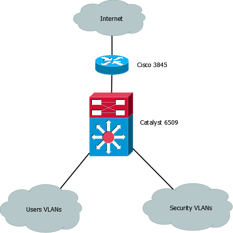

Есть корпоративная сетка, состоящая из нескольких десятков юзверских виланов (отделы, здания и т.п.) и нескольких технологических виланов (видеонаблюдение, СКУД и др.). Сейчас все виланы терминируются на Catalyst 6509, доступ между ними регулируется тупыми ACL. NAT в интернет (в т.ч. и для сетей безопасности, т.к. иногда нужно удаленный доступ) работает на Cisco 3845. Потребности предприятия растут, правила доступа усложняются и хочется задействовать что-то типа ZBF или подобного. В связи с чем возник вопрос, а чем лучше фаерволлить сети безопасности? Cisco ISR, Cisco ASA или может быть Juniper SRX? Может кто-нибудь что-то ещё предложит?
Делайте на чем умеете настроить. Чтобы не настраивать несколько устройств с фильтрами,  настройте на 6509 разные vrf для разных сегментов. Если требуется доступ извне или выход в инет, то либо отдельный шлюз либо setfib на основном.
@rz3dwy, да в принципе, что с ISR, что с ASA проблем нет (с SRX да, не работал). Вопрос в том, что брать? Крутить что-то на c3845 - не вариант, ей на покой пора.
