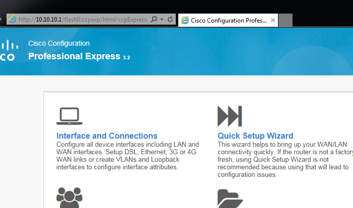

Имеется девайс cisco 2911 в самой базовой конфигурации, из коробки. При попытке подключиться через браузер на HTTP выходит приглашение на логин/пароль и после успешной авторизации появляется главная страница с 10 кнопками Cisco Configuration Professional Express 3.2. Выглядит все многообещающе, но нажатия на любую кнопку открывают лишь пустую страницу. software 15.4(3)M3-universalk9. Других претензий от заказчика по девайсу нет...
ip http server
ip http access-class 23
ip http authentication local
ip http secure-server
ip http timeout-policy idle 60 life 86400 requests 10000
файлы явно есть, просмотр кода доступен для каждой страницы, но никаких ошибок. просто белый лист

в другом браузере пробовал?
Хром, фаерфокс, IE с разными настройками совместимости. С разных компов. Две одинаковых сыски с одинаковыми проблемами. Java security добавлено в доверенные сам девайс и локалхост, на всякий случай. При Inspect Element браузер показывает на программные ошибки в java коде GUI. В голове не укладывается что Цыскари не проверили и не вылизали свой продукт от и до перед продажей, поэтому грешу пока на себя, но не знаю куда дальше копать. Даунгрейд GUI?
maxkst, иногда такие спецэффекты дают антивирусы и некоторый другой security-софт. Также попробуйте перезалить IOS (не только .bin-файл, но и все GUI-шные потроха) на кошку.
Вариант с антивирусами не стыкуется с тестированием на разных компах с разными ос и софтом. Насчет перезалить имеется ввиду та же версия или все таки даунгрейд?

http://www.cisco.com/c/en/us/products/collateral/cloud-systems-management/configuration-professional/qa_c67_494831.html
Q. How do I enable Cisco Configuration Professional Express?
A. You can enable Cisco Configuration Professional Express by selecting the configuration SKU while ordering. By default the Cisco Configuration Professional Express is enabled on the router flash memory. Please refer to the ordering section in the data sheet at: http://www.cisco.com/go/ciscocp.
Вот не факт что оно там есть.
А качнуть Cisco Configuration Professional и установить самому? Помнится на какой то киске 800й серии ставил CCP для посмотреть - как уже не помню.

Но если я правильно понимаю - не особо популярная железка, раз до сих пор никто не сообщил, что типа ой, а у нас работает, или наоборот, тоже не фурычит, проверить то дело пяти минут...
Просто до вас никому небыл нужен ВЕБ на железе циско. Включая саму фирму Циско.
Там до ужаса бедный веб и всё-всё делается из командной строки. Фактически, для целей настройки он не функционален. Вот по этому никто ничего и не говорит. Никто не пробовал. За ненужностью.
К стати, в плане гипотезы: А покажите-ка листинг файлов на флеше.
