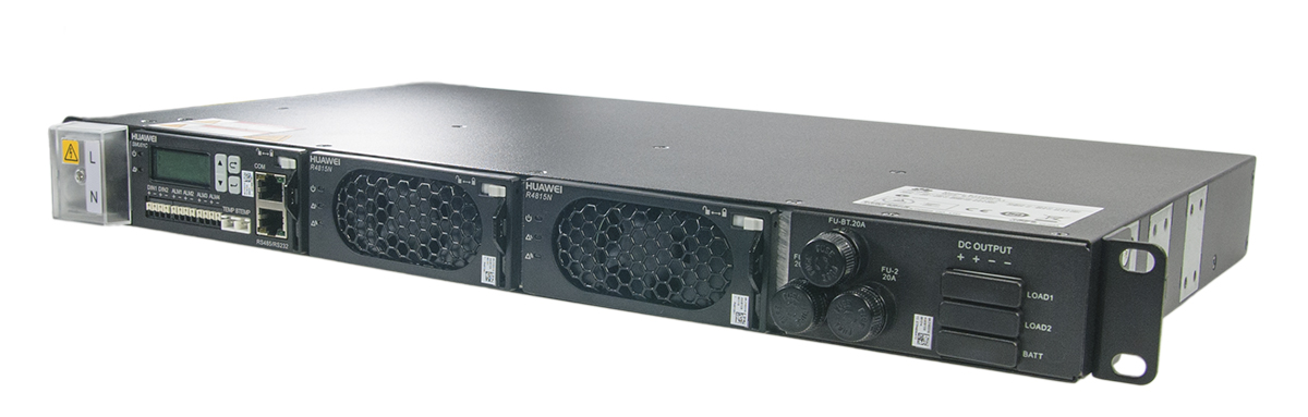

AlexPan Posted January 20, 2017 Author Posted January 20, 2017 Тут вот китаец предлагает: MA5608T OLT DC $800 Packing list: 1. 19 inch 2u frame with fans 2. MCUD board*1 3. MPWC board*1 4. 10km 1.25G SFP*2 5. Cable*2 MA5608T OLT DC (double MCUD) 870$ Packing list: 1. 19 inch 2u frame with fans 2. MCUD board*2 3. MPWC board*1 4. 10km 1.25G SFP*2 5. Cable*2 Такое ощущение, что он их где то украл. И БП только DC. Это правда заменить можно... Кстати, у HUAWEI есть штатный Блок бесперебойного питания на 48VDC: ETP4830-A1 Вставить ник Quote
sv-lex Posted January 20, 2017 Posted January 20, 2017 Ну на таобао они так и стоят. У нас качестве ИБП Emerson EPS30-4815AF, единственное так и не разобрались как мониторинг прикрутить. Вставить ник Quote

[anp/hsw] Posted January 21, 2017 Posted January 21, 2017 Мы запитали от УЭП1-1 Это случаем не AC автоматы от IEK на этом девайсе на картинке? Так можно и под стол со смеха свалиться :) Вставить ник Quote
Bachaa Posted January 21, 2017 Posted January 21, 2017 ' timestamp='1484980927' post=1364972]Это случаем не AC автоматы от IEK на этом девайсе на картинке? Очень похоже. Если этот УЭП стоит не более 6 тысяч, то простительно. Вставить ник Quote
