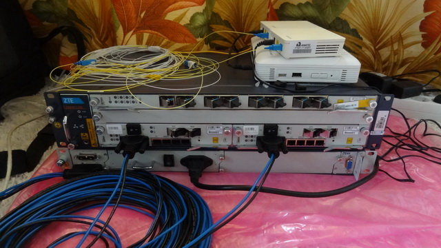

Saab95 Posted July 4, 2020 Posted July 4, 2020 Купили у нага базу ZTE C320, в комплекте с ней было 2 кабеля питания, один конец в БП, 2 выхода в каждую плату управления базухи. При включении никакой активности OLT не происходит. На выходе БП питание находится на крайних штырьках. Кабели, что приложены к OLT, звонятся через один крайний и центральный штырек, ясно дело питание на выходе этих кабелей нет. Кабель от huawei с такими же разъемами звонится через крайние штырьки, попытка подключить его к ZTE C320 приводит к отключении БП в защиту. Что за ерунда такая? Вставить ник Quote

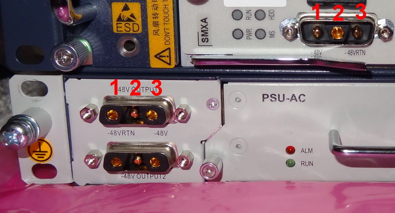

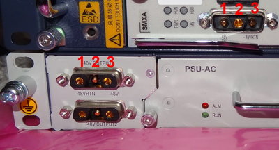

Saab95 Posted July 4, 2020 Posted July 4, 2020 Во вложении картинка. Вверху на OLT контакты 2 и 3 объединены вместе. Внизу через контакты 1 и 3 выдается напряжение. Вопрос - через какие контакты нужно соединить кабелем БП и OLT что бы все заработало? 22 минуты назад, TriKS сказал: Если ты, дятел микротиковский, смог спалить карту управления, то тебе памятник нужно ставить, как самому руказадому админу :) На плате управления есть защита от обратного питания и стоит предохранитель, поэтому спалить ее нужно еще постараться. Собственно когда все распаковали, подключили кабелем из коробки, он не заработал. Да он и не мог заработать потому что в нем контакты не совпадают. Взяли другой кабель из ЗИПа работающего оборудования, он тоже не заработал. 22 минуты назад, TriKS сказал: А зачем тебе дураку ОЛТы? Ты ведь только микротика и строишь? :) У нас стоят Eltex гепон, а так как у елтекса постоянные затыки с поставками клиентских онушек, то новые поселки нужно подключать уже иным оборудованием, поэтому и смотрим в направление других вендоров. 22 минуты назад, TriKS сказал: Или после смены места работы, новому работадателю не нужны микротик и L3 на доступе? ))))) Какая еще смена работы? Просто к микротику на доступе подключаем новое оборудование, и если хуавей ma5608t хотя бы включается и можно в консоль зайти, вспомнить MS-DOS, то ZTE C320 даже ни одной лампочкой пока не моргнул. Хотя его из коробки как пол дня вынули. Позвонили бы в НАГ, да там трубку не берут уже, поэтому приходится форум засорять. Вставить ник Quote
BeHalf Posted July 4, 2020 Posted July 4, 2020 (edited) На заводском шнуре ZTE черный провод +48 синий провод -48 соответственно. Достаточно подключить питание только к одному управляющему модулю, второй по общей шине с него будет питаться если надо. Edited July 4, 2020 by BeHalf Вставить ник Quote
TriKS Posted July 4, 2020 Posted July 4, 2020 (edited) Тссс. Вы ему не подсказуйте. Там ещё и с наподписью прикол. -48 и -48rtn Edited July 5, 2020 by TriKS Вставить ник Quote
Saab95 Posted July 4, 2020 Posted July 4, 2020 1 час назад, BeHalf сказал: На заводском шнуре ZTE черный провод +48 синий провод -48 соответственно. Пробовали подключать 1-1 и 3-3, не работает, это прямой кабель, он как раз и шел в комплекте с БП. Вариант 1-3 и 3-1 тоже не работает, по такой схеме сделан кабель у хуавей для работы с таким БП. Вставить ник Quote
BeHalf Posted July 5, 2020 Posted July 5, 2020 10 часов назад, Saab95 сказал: Пробовали подключать 1-1 и 3-3, не работает, это прямой кабель, он как раз и шел в комплекте с БП. Вариант 1-3 и 3-1 тоже не работает, по такой схеме сделан кабель у хуавей для работы с таким БП. Взять обычный БП на 48В и попробовать, не?) И момент, на фото шнурки подключенные к ОЛТ пришли вместе с ОЛТ из нага? Заводской родной разъем питания выглядит вот так, у вас они немного другие, больше похоже что шнурки от Хуавея, а какая там распиновка хз. 11 часов назад, TriKS сказал: Тссс. Вы ему не подсказуйте. Там на ещё и с подписью прикол. -48 и -48rtn Ага, китайцы шутники -48rtn = +48 Вставить ник Quote
