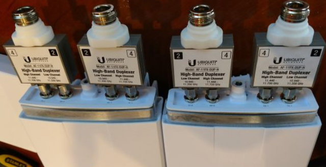

Спасибо за разъяснение Понял Возможен такой вариант @NewUse Но хотя с антенной маловероятен Это фибер на 34Дб
Юстировать умею.) Что значит поймать боковой лепесток? Правильно ли я понимаю, это если рядом с антенной сбоку будет объект с отражающей поверхностью, то боковые лепестки дн будут обратно переотражаться в антенну, тем самым создавая шумы самой же себе? @NewUse
@slv700 с зоной Френеля все хорошо должно быть, антенны высоко по скорости, думаю реально, если помех не будет Да, скорее всего с одним из устройств что-то не то или кабель вч некрутили, что-то в этом вроде
Хорошо, проверю https://wifimag.ru/cat/ubiquiti/airfiber/ubiquiti_airfiber_antenna_conversion_kit/ этот переходник установлен на Rocket dish 34dB По метал тросы так же думаю. Для 5x hd 50км я думаю допустимое расстояние. Желательно бы 400мбит в одну сторону получить Спасибо за информативный ответ
Тут можно отметить ещё то что сигналы уровней разные на концах
Расстояние 50км, антенны 34Дб (РокетДиш с переходником ЭирФибер) сигнал с одной стороны -70/-71 с другой -84/-80
Приветствую коллеги! подскажите пожалуйста сигнал очень слабый проходит могут ли помешать качеству Линка металлические тросы толщиной 10см в зоне Френеля (на картинке) синим указано куда стреляет антенна Антенны разные один RocketDish 34 с переходником изменения поляризации, другой airfiber 34 То что антенны разные может повлиять? По сути поляризация одинаковая
