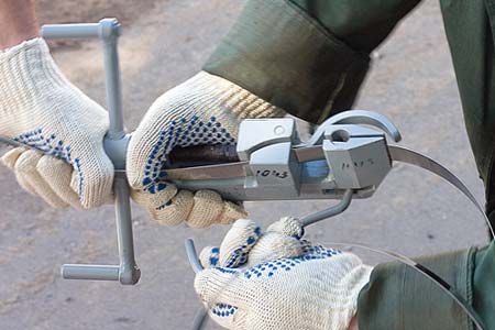

Инструмент для затяжки бандажной ленты и азы монтера для работ на ж/б опорах. Кто что использует?

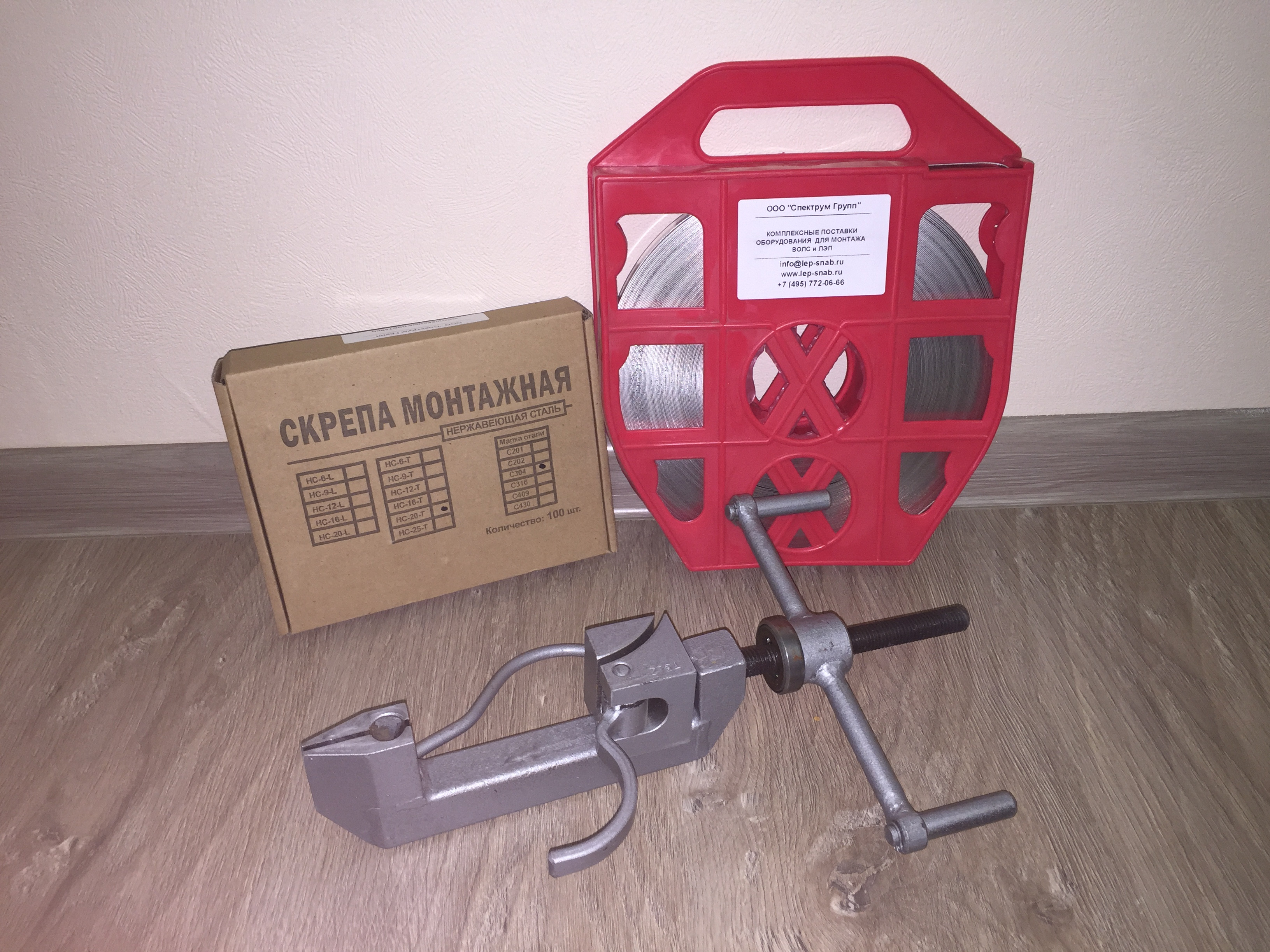

Коллеги, кто чем пользуется для затяжки бондажной ленты
сейчас юзаем "классику" (Крутилка),
но хотим попробовать
Клещи натяжные с храповым механизмом.
Быть может, есть варианты на аккумуляторах? :-)

Что касается машинки с храповиком, то нуно пробовать. Единственное ее преимущество, что ей можно зацепить короткую ленту, вот прям за кончик... Но мои ребята не любят ее. Кстати надо поискать куда ее закинули...

Аккумуляторные девайсы нужны если по 100 и более в день крепежей фигачить.. Если 10-20 - то достаточно обычной. У меня машинка - 197? года выпуска, американская, выловил за пару баксов на ебей с доставкой. Лет 10 уже служит, сносу нет.

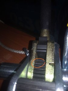

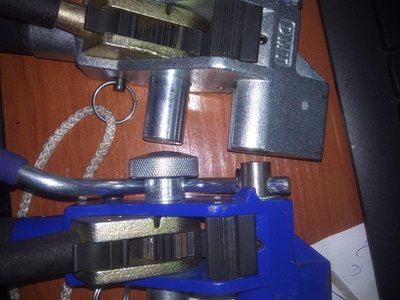

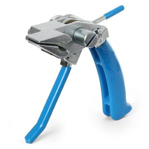

пользуюсь вот такой штукой, доволен.<a href=fb23a74e9dcb.jpg' alt='fb23a74e9dcb.jpg'
Аналогично. Супер машинка, после нее к класической уже не вернутся.
а какое усилие надо прилагать для натяжки? по сравнению с "вертолётом"?
и как лента обрезается? не понял из фото..
в чём основное преимущество на Ваш взгляд?
Edited by fivtin

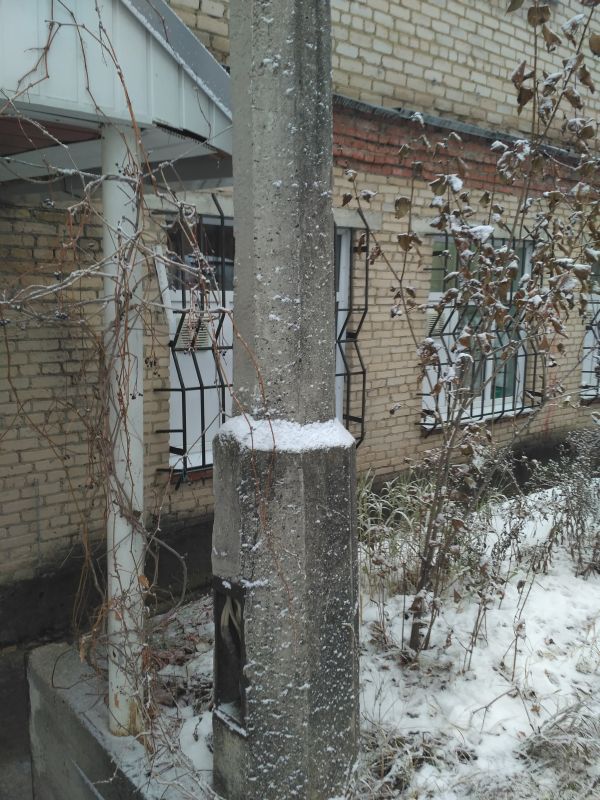

А для шестигранных бетонных столбов типа такого, как на фото, что посоветуете?
А бывают еще и бетонные с круглым сечением.
