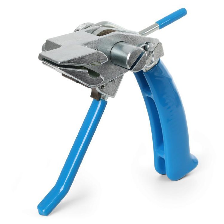

1ceman Posted September 10, 2019 Posted September 10, 2019 Юзаем такую, классная штука, мясорубки забыли как страшный сон- https://lanset.ru/instrument-dlya-natyazheniya-stalnoy-lenty-na-oporakh-int-20-mini-kvt/ Вставить ник Quote
ALEX_SE Posted September 10, 2019 Posted September 10, 2019 храповый поудобнее ага. Вставить ник Quote

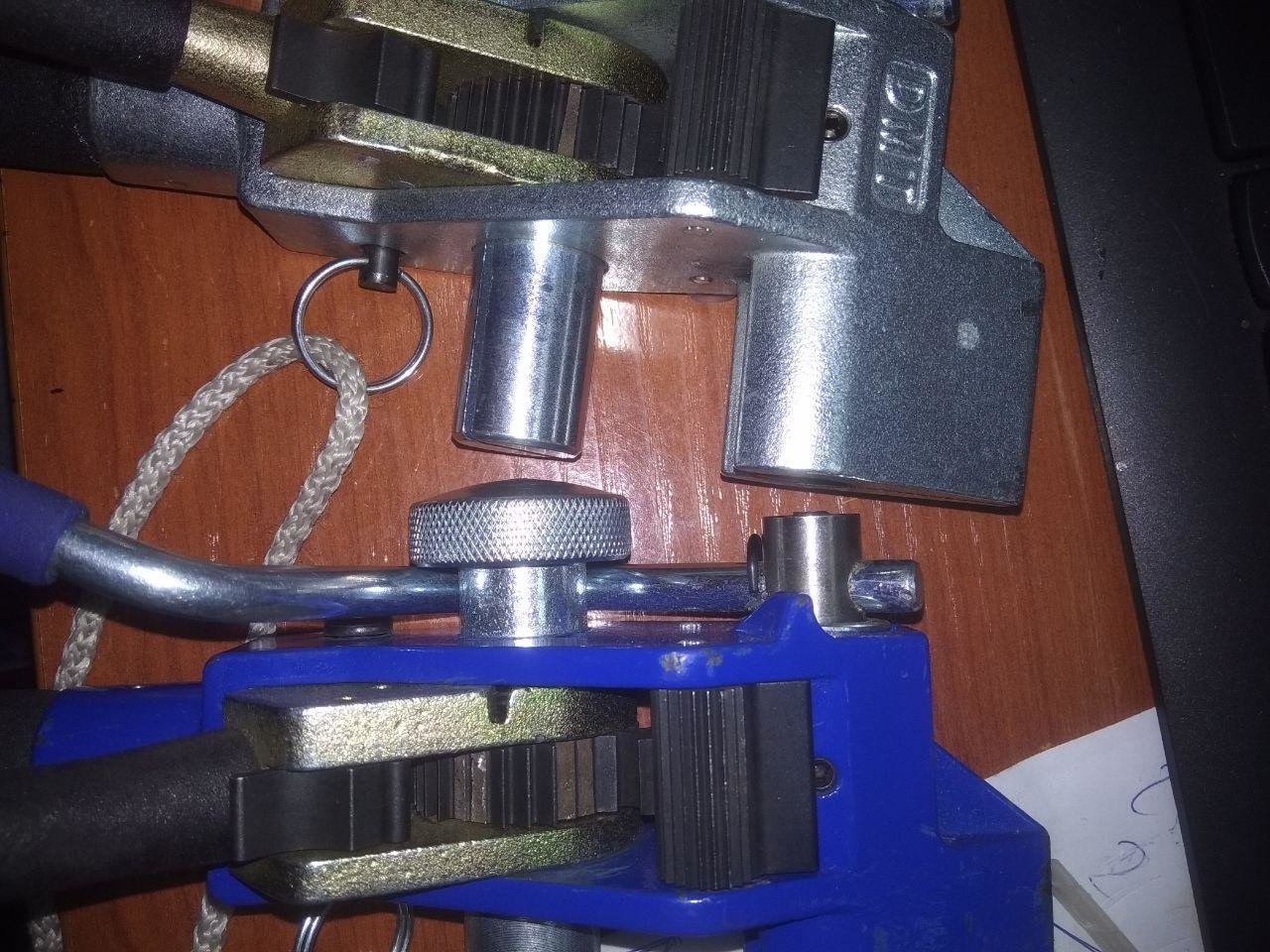

styx Posted November 12, 2019 Posted November 12, 2019 прикупили инструмент "прозапас" в августе, пришла синяя машинка, начали использовать в октябре, через пару дней минус четыре зуба на колесе храпового механизма, под зубами ржавчина! по гарантии прислали еще одну машинку, уже явно другого производителя. Но на седьмой опоре потеряли один зуб!!! посоветуйте какой инструмент сейчас ? спасибо Вставить ник Quote
