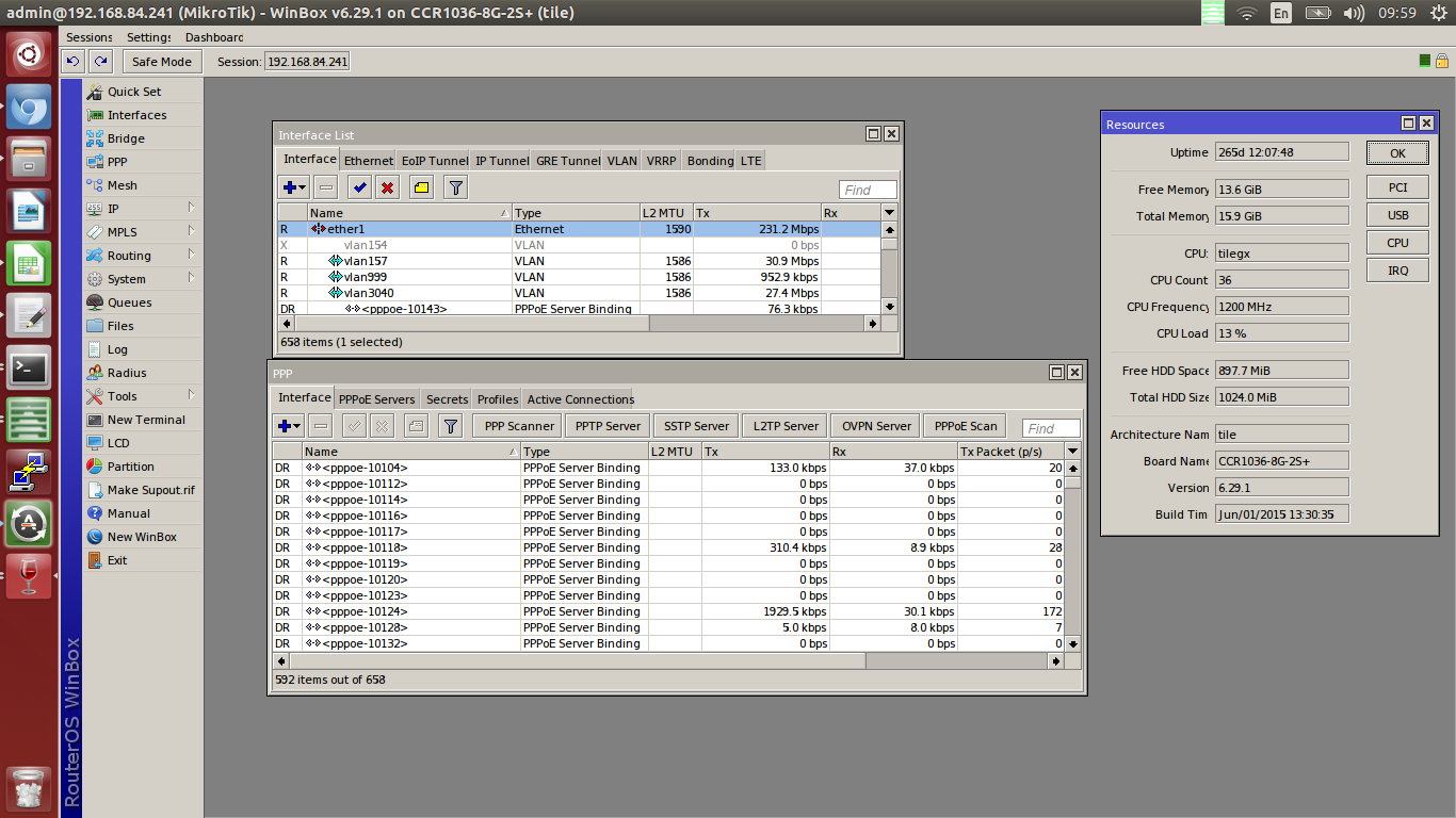

pingz Posted July 6, 2016 Posted July 6, 2016 Друзья те, кто писал, что микротик шлак смотрите скрин за свой деньги он умеет вот это: После 700-800 абонентов он начинает загибаться. Трафика в пике выходит порядка 400-500 мб\с ппс 60-80к Железка делает при этом нетфлоу в коллектор. 1 фаервол, абоненты с отрицательным балансом ходят в интернет со скоростью 32 кб\с раньше было 5 фаерволов, ходило порядка 300-400 абонентов. Вставить ник Quote

pingz Posted July 6, 2016 Posted July 6, 2016 pingz Да и можно и больше посадить, но когда у вас пару раз в недель он начнёт ребутаться по неизвестной причине и при обращении в саппорт вы ничего не услышите, то задумаетесь относительно шлака. Аптайм посмотри, сколько он у меня ребутился? за последние 265 дней? Я вешал по 800-1000 абонентов дальше идет дигродация сервиса. При этом магических перезагрузок нет. З.Ы. Сами на чем сидите если не секрет? Можно скрины? Вставить ник Quote
