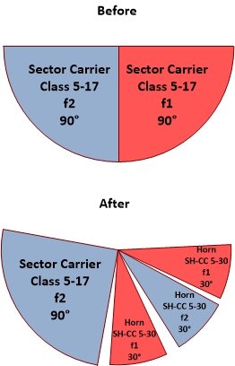

jan.sabados Posted November 23, 2017 Posted November 23, 2017 OK, я будем ждать, тоже ждем ответ от моих радиоинжинеров для вашей задаче: Есть задача поделить сектор 60 град на 2 по 30 град - на одной частоте - железки EPMP 1000 (стоят GPS Sync, но в идеале без GPS Sync). Когда получим, сделим здесь. Спасибо, Ян. Вставить ник Quote

saaremaa Posted March 24, 2018 Posted March 24, 2018 3 месяца эксплуатации SH-TP-5-30 - удалось увеличить емкость сектора EPMP 1000 - дн=90* без использования дополнительных частот и применения GPS синхронизации с определенными допущениями. 1. сектор f1 был разбит на 2 базы EPMP 1000 с рупорными антеннами, для сокращения интерференционных воздействий было необходимо обеспечить угол близкий к 90* между рупорами, иначе клиенты могут слышать 2 базы. 2. в промежуток между двумя рупорами на f1 было принято решение поставить рупор c EPMP 1000 на частоте f2. Особенности: - БС на одной частоте могут "слышать" друг друга если стоят на одной площадке и между ними нет укрытия. Мы решали проблему разнесением по высоте. - Все АС должны быть идеально отстроены на БС и френель должен быть почти идеален иначе насколько я понимаю начинаются "чудеса" с переотраженкой. - лучше все-таки использовать оборудование с GPS, но дорого. Выражаем RF elements s.r.o. благодарность за качественные антенны. Вставить ник Quote
