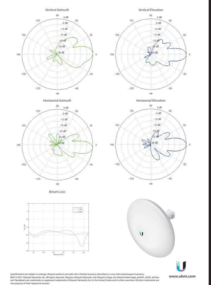

jan.sabados Posted April 24, 2017 Posted April 24, 2017 ваш панелный сектор симметричний? Это значит что у вас сигнал на elevation и azimuth 45(55-60) градусов? 20дБ обяснил на картинки в прошлом посту. Теперь я вижу, что если бы я дал вам бесплатный образец рупора, то это было бы ошибкой, поскольку вы не поняли сути этих антенн. Это было бы контрпродуктивно для обоих. Спасибо. Вставить ник Quote

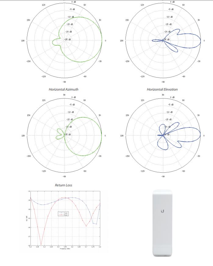

[anp/hsw] Posted April 24, 2017 Posted April 24, 2017 Это значит что у вас сигнал на elevation и azimuth 45(55-60) градусов? Именно так. Это самая обычная панельная антенна, коих море. Именно этот экземпляр похож на антенну nanostation5, но вообще есть и другой формы. 20дБ обяснил на картинки в прошлом посту. Не обьяснили, а сделали вид, что так и должно быть, хотя я вам прямо указал на ошибку в результатах. поскольку вы не поняли сути этих антенн Я-то суть понял, только вы так и не смогли понять, что ваш дорогой рупор от дешевой (в 3 раза) панели с симметричным излучением именно в вашем случае не отличается ничем. С тем же успехом можете провода из безкислородной меди аудиофилам продавать, а тут все-таки форум технически грамотных людей. https://dl.ubnt.com/datasheets/nanostationm/nsm_ds_web.pdf Страница 5, характеристики loco M5. Вот вам чистый MIMO сектор 45x45 градусов, да еще и в комплекте с точкой доступа. Цену сами нагуглите? Хотите больше? https://dl.ubnt.com/datasheets/NanoBeam_ac/NanoBeam_ac_DS.pdf Страница 9. Вот вам и 30-градусный сектор. А теперь попробуйте привести контраргументы, почему а ваш рупор нужно столько заплатить. Вставить ник Quote

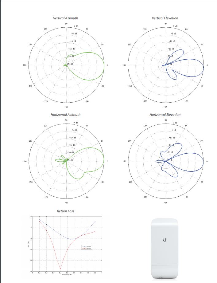

[anp/hsw] Posted April 24, 2017 Posted April 24, 2017 Даааа... Смотрим в книгу - видим фигу. Покрытие сектора в 45 и 30 градусов полное? Полное! Боковые лепестки мешают в данном случае использования? Нет. То, что у рупора отсутствуют боковые и задние лепестки - я знаю. Но вы приводите в своих же скриншотах те примеры, где это не имеет никакого значения! Я знаю такие случаи, где это реально будет иметь значения, а вы (представитель производителя!) почему-то нет, и приводите "истории успеха домохозяек" :) Можете сразу признаться, вы технарь или гуманитарий? Вставить ник Quote
jan.sabados Posted April 24, 2017 Posted April 24, 2017 Ок, если вы хотите смотреть тест на ко—локацию завтра поставим, у нас большинство тестов делано в ко—локаций с 3—4 и 8 а и более рупоров. Отсутствие лепестков помагает поставить больше антенн на менее простора. Это знаете. В этом тесте заказчик хотел закачать клиентов которые на два а и на 10км от АП. Это с панелом не поедет. Вы его можете закачать на боковые лепестки, и ваш сигнал может быть хорошей, но плохой CCQ, получите маленькую скорость итд. У рупора это элиминуется и CCQ едет выше, получите лучший MCS итд. У рупора людей используют 20 или 40 МГз канал, не надо больше. Он через боковые лепестки не получает помехи с боку, ваш сигнал чистый. Мы можем поговорить по скайпу, тел. Я вам ответим на все вопросы, мне очень трудно все написать. Я техник но Русский язык нет мой материнский. Вставить ник Quote

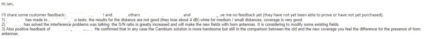

jan.sabados Posted April 25, 2017 Posted April 25, 2017 ' timestamp='1493106843' post='1396632'] ко-локация 11 рупоров А это на этой башне было "до"? Ничего? Тогда не сомневаюсь, что рупоры здесь победили :) Please, have you ever done successful co-location of 11 patch panel sectors? I respect your comments, this products works, and as a proof we have tens of thousands WISPs worldwide that are using them. Many of my customers done before/after tests, but usually i get one-two lines answer, as example i have enclosed part of my communication with one European partner. Not many WISPs has enough time/will to do a detailed tests, because for them is enough that their network is instantly improved with horns. All our videos are authentic, ok you have a feeling that it is shampoo commercial, i respect that. But if you are skeptic, there is probably no way to prove to you that this products works as we say, but it does. We know it, our customers knows it. We are receiving thank you letters on daily basis. This is what counts. On this video, you may see and hear more details from our customers, one from USA another from New Zealand, with before and after comparison: If you are using some of below social media, you may check below: https://www.instagram.com/explore/tags/twistport/ https://www.instagram.com/explore/tags/symmetricalhorns/ https://twitter.com/search?q=%23WeHaveHorns&src=tyah Anyway, we never said that horn is perfect for any situation, our logic is that wireless network should be properly designed and you should consider which product should be used for which case. Horns are good for: micro pops, noisy environment, if you have too many clients on one sector and you have offload it, to use it in valleys or hills, where you need big elevation on antenna, co-location with many sectors on one site, if you have subscribers very near to your site, etc. For sure we don't recommend long distances or combination of long distance and wide area, for this you should use traditional patch panel sector. Anyway some of our customers hit 30km distance with good results, but this is not what we recommend. Вставить ник Quote

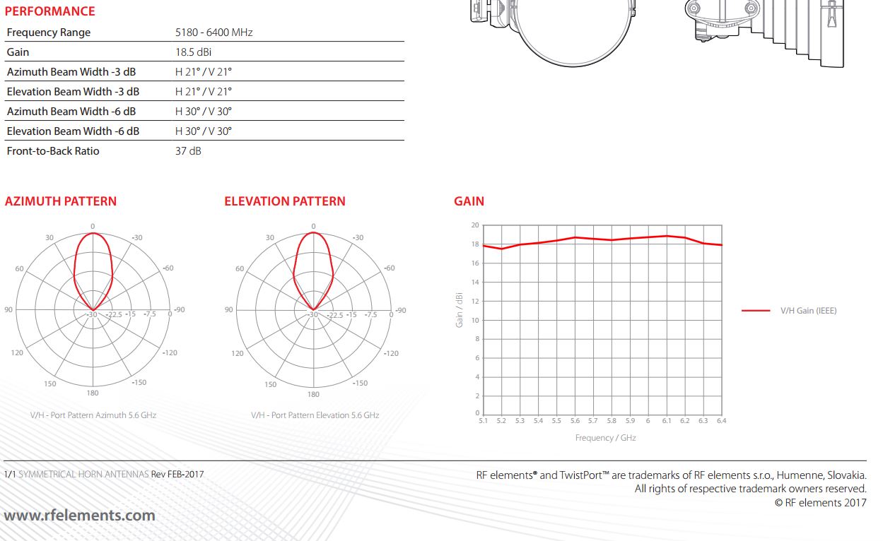

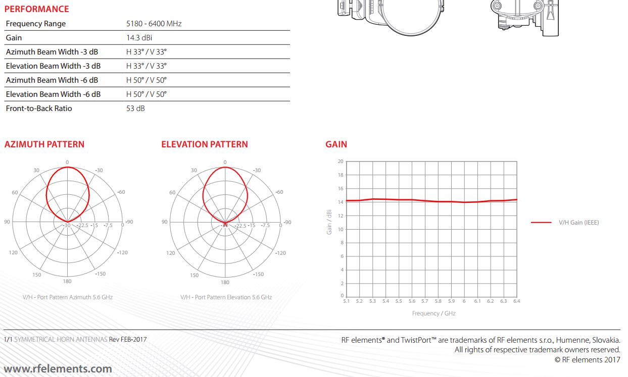

jan.sabados Posted April 25, 2017 Posted April 25, 2017 11 sectors was because one was 60 degree, there was low density of clients in that sector. There are also 12 sectors installs as well, but this one has nice videos and comments. Symmetrical beam covers the space below antenna as well with the main lobe. Side lobes are unwanted. They are changing drastically with frequency, causing and receiving the interference. Here you may see the simulation: I will not comment the price of our horns, it is up to customer to decide if the investment is worth of, but as far as i know, as soon as they try, they want more and ROI is very fast. Sir, this antenna is suitable for micro pops, because of it's beam. Sure that you have different options to offload the sectors, this is one of them. Again, this beam type is possible to be generated by horns (not only this type of horn, but micro stripe antenna will not provide this beam). You need it many times, here is an example: Side lobes are unwanted. They are changing drastically with frequency, causing and receiving the interference. Here you may see the simulation: Вставить ник Quote

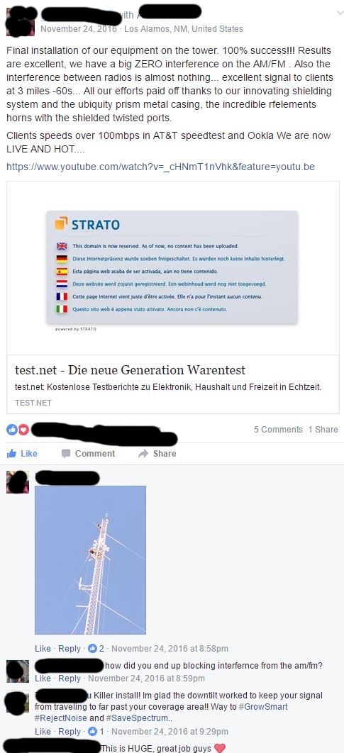

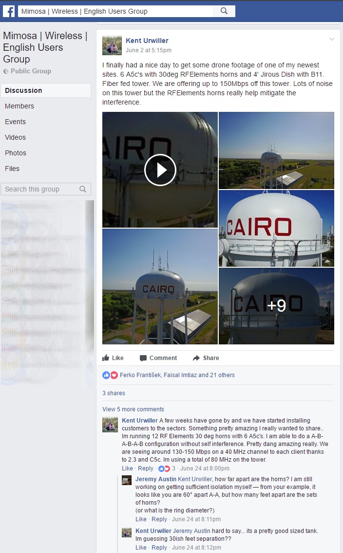

jan.sabados Posted June 28, 2017 Posted June 28, 2017 (edited) На следущой ссликы находится пост в Mimosa группе на FB. Он использует A-B-A-B сетап с 12шт рупоров и 6шт A5c и получается 130-150Mbps по абоненту... https://www.facebook.com/groups/1550178418577187/permalink/1865893157005710/ Ссылка работает даже без регистрации на FB или в группе Edited June 28, 2017 by jan.sabados Вставить ник Quote
npokypop Posted June 29, 2017 Posted June 29, 2017 Ну хватит рисовать красивые фигуры в 30 градусов, лучше дайте результаты сколько ослабление сигнала на 35 граудсов, -3дб ? а на 45 градусов ? наверное -6 дб ? а на 60 градусов сколько ? Вставить ник Quote
xabarov Posted June 29, 2017 Posted June 29, 2017 у хватит рисовать красивые фигуры в 30 градусов, лучше дайте результаты сколько ослабление сигнала на 35 граудсов, -3дб ? а на 45 градусов ? наверное -6 дб ? а на 60 градусов сколько ? Немного выше в этой теме я коротко сравнивал стоящие рядом устройства. Точные замеры не проводил, но разница очень заметная. Рупор хорошо слышит всех, кто попадает в его ДН и не слышит (или почти не слышит) соседей по крыше (соседним крышам). Вставить ник Quote
