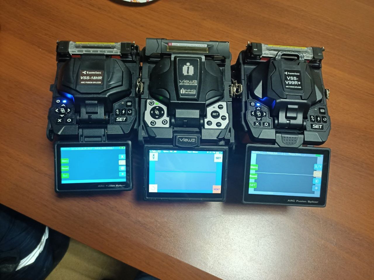

Salat Posted June 19, 2023 Posted June 19, 2023 (edited) потянет, но смотреть можно много можно tumtec купить он по сучше собран. Edited June 19, 2023 by Salat Вставить ник Quote
[anp/hsw] Posted June 23, 2023 Posted June 23, 2023 В 19.06.2023 в 14:15, Salat сказал: можно tumtec купить он по сучше собран Фотки изнутри в студию! А то потом окажется, что ваш нонейм чинить нечем и некем. Вставить ник Quote
Salat Posted June 23, 2023 Posted June 23, 2023 по сути по внутрянке инно, чинится кстати в отиличие от остальных китайцев. https://velcom-s.ru/ Вставить ник Quote
Bachaa Posted June 23, 2023 Posted June 23, 2023 Смешные сварки :) Для индусов. С нетерпением жду, когда тумтек переосмыслит эти дрова и сделает что-то современное и красивое. Вставить ник Quote

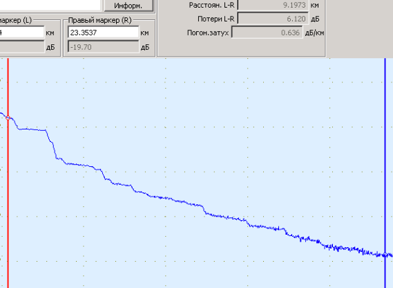

jone31 Posted June 24, 2023 Posted June 24, 2023 (edited) В 14.06.2023 в 06:26, Bachaa сказал: Как вы определили "плохость" работы сварки? Делали двусторонние измерения? потери 0.1-0.5 на сварке, да с двух сторон измерял сварки переделаны по 20-30 раз - не приводят к изменению. Кабели разные, в разное время повешены, разных марок - ситуация одна. Лишь пару мест есть где волокна сварились меньше чем в 0.1 Edited June 24, 2023 by jone31 Вставить ник Quote

Bachaa Posted June 27, 2023 Posted June 27, 2023 Сочувствую :) В 24.06.2023 в 13:15, jone31 сказал: сварки переделаны по 20-30 раз На картинке не рефлектограмма, а какие-то шумы. Файлик закиньте, что вы там наснимали, а то может... Вставить ник Quote
