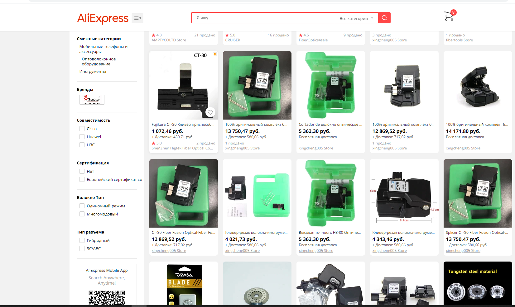

Salat Posted March 9, 2021 Posted March 9, 2021 (edited) В 09.03.2021 в 01:56, Alexei01 сказал: если скол за 25+ то в идеале найти ст-30 пользованный может даже слегка доплатить. а может кто знает что это за поделки такие у китайцев, может кто сталкивался? каковы они вообще в работе? не думаю что это оригинальные сколы, лучше корейцы чем китайские поделки. из новых можно на CT-08 от fujikura посмотреть. Edited March 16, 2021 by Salat за дублировался Вставить ник Quote
Alexei01 Posted March 9, 2021 Posted March 9, 2021 7 часов назад, [anp/hsw] сказал: Эти поделки для фаст-коннекторов, где хороший скол не так уж и важен. Они в принципе даже работают, вот только настраивать и калибровать их практически нереально - допуски между деталями совсем плохие, так что сегодня скол 1 градус, завтра 3, и опять мучаться-калибровать. Понял спасибо), у меня щас 30ка примерно также периодами работает))). иногда настроишь и полгода бед не знаешь, а иногда совсем дурной, разобрал настроил потестил все хорошо, закрутил а он снова то зазубрины, то ломает волона. Вставить ник Quote

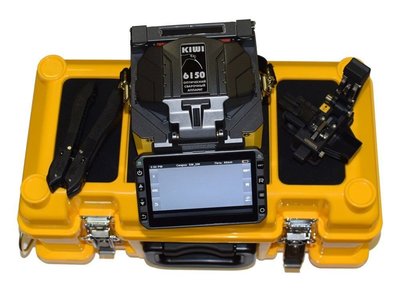

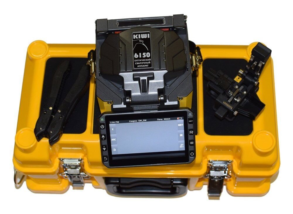

iFedot Posted March 16, 2021 Posted March 16, 2021 (edited) 1 час назад, Alexei01 сказал: как вообще аппараты киви в работе может пользовал кто? KIWI просто переклеивает этикетки. Какой на самом деле производитель и что за аппарат под этой этикеткой - нужно ещё докопаться. Например, KIWI-6150 - переклеенный Fiberfox Mini 4S. Даже чемодан и скалыватель остался файберфоксовский. И т.д. Edited March 16, 2021 by iFedot Вставить ник Quote

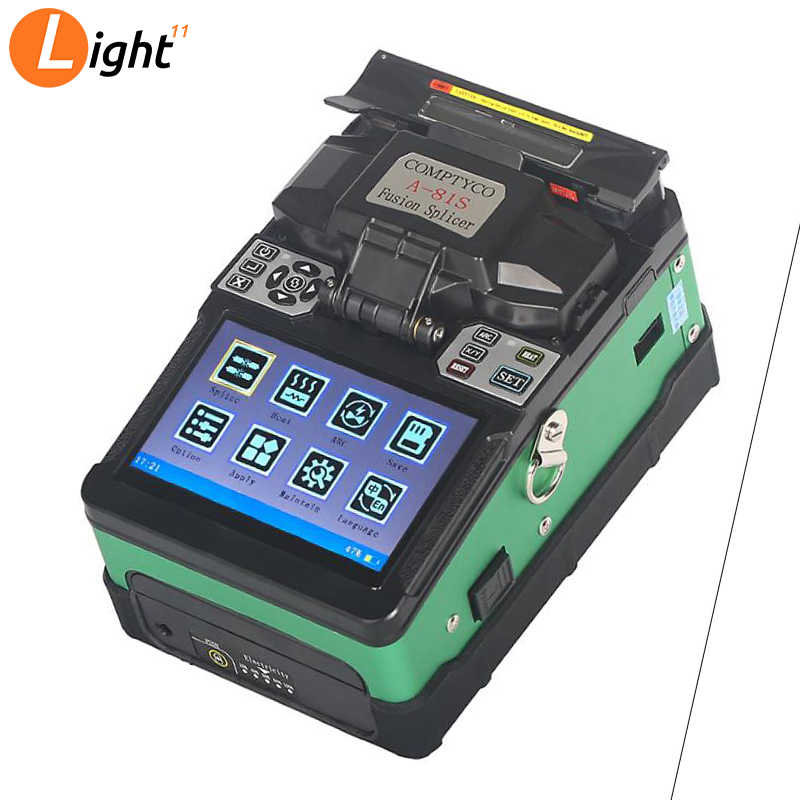

Олег Якель Posted June 16, 2021 Posted June 16, 2021 (edited) Добрый день. Подскажите где найти информацию (проблемы, устранение, инструкция, хоть что) по Comptyco A-81s, в интернетах внятного по нему ничего нет. Лично я его не щупал, нашему человеку на удаленном секторе он достался уже на БУшным. Конкретно у нас с ним проблема такая - на одном волокне фокусируется четко, на другом нет, сводит криво и плохо сваривает, появляется это после того, как не может свести. т.е. одно фиксируется, а другое вверх-вниз гоняет до бесконечности, после перезапуска успокаивается, но не видит. Прошу прощения, если не в тот раздел с этим вопросом. Edited June 16, 2021 by Олег Якель Вставить ник Quote
sauroneg Posted June 16, 2021 Posted June 16, 2021 @Олег Якель напишите в телегу, помогу чем смогу https://t.me/sauroneg Вставить ник Quote
Pavelnud Posted June 16, 2021 Posted June 16, 2021 11 часов назад, Олег Якель сказал: Добрый день. Подскажите где найти информацию (проблемы, устранение, инструкция, хоть что) по Comptyco A-81s, в интернетах внятного по нему ничего нет. Лично я его не щупал, нашему человеку на удаленном секторе он достался уже на БУшным. Конкретно у нас с ним проблема такая - на одном волокне фокусируется четко, на другом нет, сводит криво и плохо сваривает, появляется это после того, как не может свести. т.е. одно фиксируется, а другое вверх-вниз гоняет до бесконечности, после перезапуска успокаивается, но не видит. Прошу прощения, если не в тот раздел с этим вопросом. Из оси z ушло, в ручном режиме в меню поправляется. Вставить ник Quote

Pavelnud Posted June 17, 2021 Posted June 17, 2021 26 минут назад, Олег Якель сказал: sauroneg, Pavelnud, спасибо! Будем порбовать. Да пробуйте, у меня пару раз был такой сбой, и v канавки ещё почистите волокном. Вставить ник Quote
