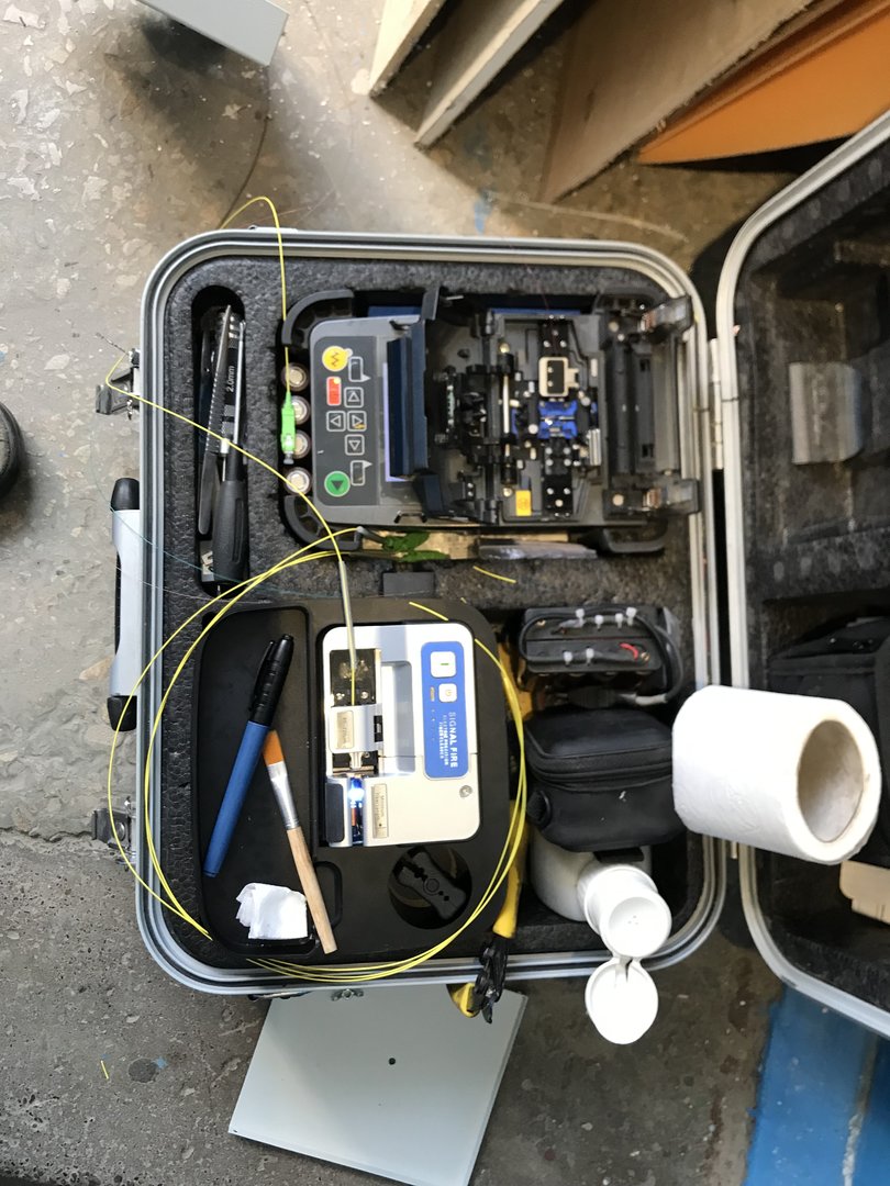

Lexandr_kaz Posted June 18, 2021 Posted June 18, 2021 Сейчас обкатываю автоматический скалыватель от SF, SF-10. Неплох. Очень удобно что руки свободны пока он скалывает. По сути два движения: вложил волокно-извлек сколотое. Вставить ник Quote

ALEX_SE Posted June 18, 2021 Posted June 18, 2021 2 hours ago, Lexandr_kaz said: Сейчас обкатываю автоматический скалыватель от SF, SF-10. Неплох. Очень удобно что руки свободны пока он скалывает. По сути два движения: вложил волокно-извлек сколотое. А как работает на морозе? Как по скорости по сравнению с обычным тем же KL-21C? И что за щетка слева? лезвие чистить? Вставить ник Quote

Lexandr_kaz Posted June 19, 2021 Posted June 19, 2021 5 часов назад, ALEX_SE сказал: А как работает на морозе? Как по скорости по сравнению с обычным тем же KL-21C? И что за щетка слева? лезвие чистить? 1. Ну по скорости быстрее алмазного FC-06 не бывает...особенно на морозе, где все ручные ролики просто пасуют и крошат волокно. 2. До морозов еще далеко, да и не варю я на морозе-есть авто, палатка с подогревом. 3. Щетка для очистки медных губок-зажимов. Частенько обломки волокна наэлектризованные таки становяться вертикально или налипают на губки. 4. Для очистки ролика есть спецрежим-вращение на высоких оборотах. 5. Из выявленных недобств-большая длинна зачистки ОВ (не менее 25-30мм), короткие плохо зажимаются, зато длина сколотого (без буфера) может настолько мелкой, насколько позволяет аппарат. 6. Хорошо зажимает дроп Вставить ник Quote

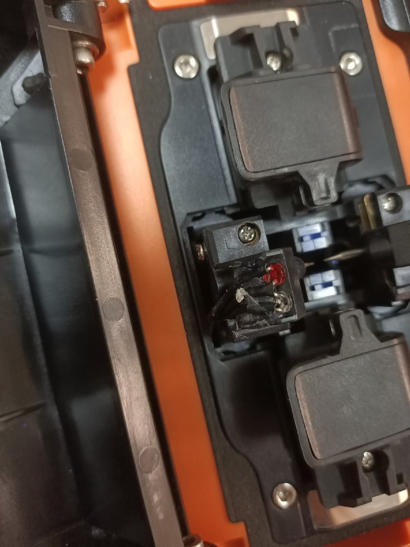

Salat Posted June 21, 2021 Posted June 21, 2021 5 минут назад, Lexandr_kaz сказал: Холивар!!! ))) Про SF по слухам узнал?))) Электроды стоят 2200-2500₽ . 4000 сварок ресурс. Чистятся точно также как и остальные. И варишь дальше. Варил всякими. SF владел , владею и буду владеть-удобный аппарат для своих целей. Вы встречались с Ростелекомовской прошивкой сварочных аппаратов?)) Нет, внутрь посмотрел, диоды в электродах торчат, пристраные припоем к двум проводкам, а ценник https://shop.nag.ru/catalog/02331.instrument-dlya-montazha-sks-vols/02845.elektrody-dlya-opticheskih-svarochnyh-apparatov/29580.snr-elct-6m и фото у меня сохранилось. Вставить ник Quote

Salat Posted June 21, 2021 Posted June 21, 2021 6 минут назад, Lexandr_kaz сказал: 2 779,29 руб. | Signalfire AI-7 AI-7S AI-8 AI-8C AI-9 электроды для оптоволоконный сварной сплайс сплайсинга машины AI7 AI7S AI8 AI8C AI9https://a.aliexpress.com/_9xMyWV И где в них диоды??)) Доброго понедельника, коллега!!)) Фото сверху, выковыриваешь диоды, меняешь электроды, вставляешь диоды (они висят именно присраные, не отдельно, не в крышке или еще где, нет они торчат прямо в дырках электродов) Так что доброго понедельника)) Вставить ник Quote
Lexandr_kaz Posted June 21, 2021 Posted June 21, 2021 ))) это таки светодиоды или LED для подсветки волокна и V -канавок. найди 10 отличий Вставить ник Quote
Salat Posted June 21, 2021 Posted June 21, 2021 2 минуты назад, Lexandr_kaz сказал: ))) это таки светодиоды или LED для подсветки волокна и V -канавок. найди 10 отличий ну так внимательно стоит посмотреть, и увидим что электроды у фителя руками выкручиваются без выдергвания из них диодов) и тут нам не важно что это за диоды, диоды определения волокна или диоды подсветки канавок. тем более они все равно там у сигнала в крышке ничего нет) все на электроде) а у электродов есть дырки причем они разные для ближнего и дальнего у одного помимо диодов определения волокна еще и диод подсветки) так что опять мимо) у них общего то что экран неподвижный. Вставить ник Quote

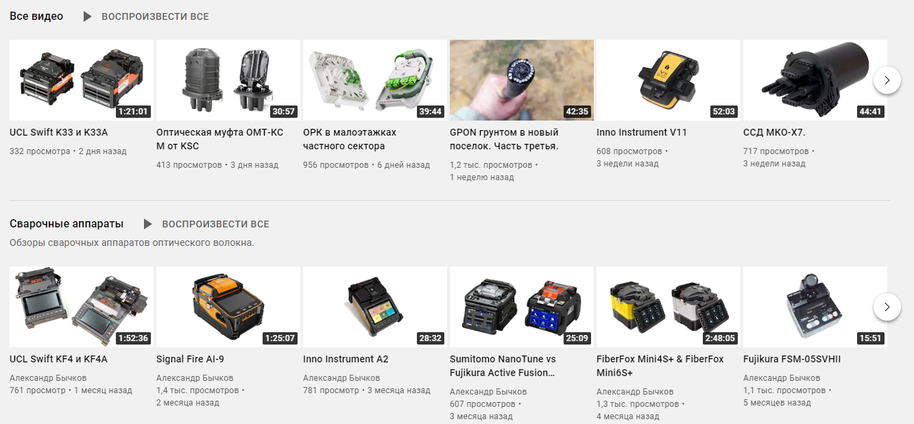

Bachaa Posted September 30, 2021 Posted September 30, 2021 Понимаете какая штука.. Фуджикуразависимость она реально затягивает :) И если вы решили взять фуджу, то советовать смотреть что то другое бесполезно. Все равно возьмёте фуджу.. И будете мучаться :) Под ваши задачи надо 2 аппарата. По хорошему если. Посмотрите у меня на канале обзоры некоторых сварок. Я там очень подробно рассматриваю каждый аппарат. В идеале хочу все сварки, которые продаются у нас на рынке под камеру поставить. Уже коллекция собирается. Сейчас привез 3 инно. На выходных сниму обзор. Вставить ник Quote
QWE Posted September 30, 2021 Posted September 30, 2021 1 час назад, Bachaa сказал: Понимаете какая штука.. Фуджикуразависимость она реально затягивает :) И если вы решили взять фуджу, то советовать смотреть что то другое бесполезно. Все равно возьмёте фуджу.. И будете мучаться :) Под ваши задачи надо 2 аппарата. По хорошему если. Посмотрите у меня на канале обзоры некоторых сварок. Я там очень подробно рассматриваю каждый аппарат. В идеале хочу все сварки, которые продаются у нас на рынке под камеру поставить. Уже коллекция собирается. Сейчас привез 3 инно. На выходных сниму обзор. На Вашем канале до вопросов все сварки пересмотрел.)) не сколько фуджикурозависимый, а скорее зависимый от минимальных потерь сварного стыка. Выбор вчера сделал inno view 3. надеюсь будет влезать в 0.03 Свободный буфер аппарат варит штатными зажимами со слов поставщика, но нужно оставлять большую длину лака на волокне (но это не точно). Если у Вас есть такое волокно, просьба заснять как у Вас получиться его сварить Вставить ник Quote
