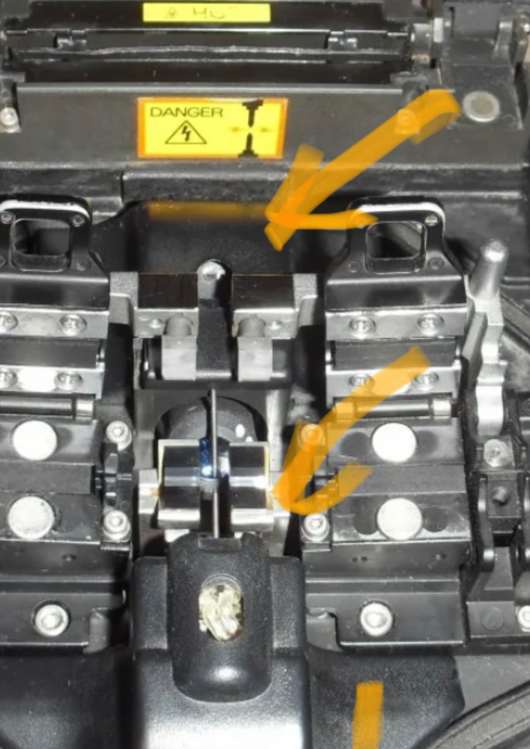

  7. Ну вот , мое предположение про зачистку лака оказалось правильным (исходя из слов «200 сварок» и «обьект» и то что волокно «где то не там») . если аппарат включал дугу с лаком, то скорее всего пожар внутри был. Пластиковые прижимы скорее всего сгорели. Теперь он требует ремонта и настройки. Обращайтесь (если Вы с нашей стороны) ). зы На “обьектах” обычно бывает запас техники приличный.
  8. Калибровка моторов и самодиагностика, что дает? Тест дуги? судя новый 200 сварок и волокна смещены - есть сомнения, И не совсем ли полевые ли условия на «об екте» и с какой стороны? (форум российский если что) Сейчас с волокном делают разные вещи, Бывает и такое…ну все поняли надеюсь. без фото ничего сказать не могу. Хотя одно предположение есть (именно из инфы про 200 сварок)
