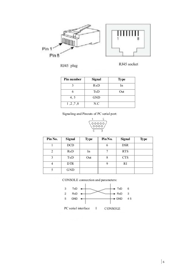

вопрос может и не в тему да только куда деваться. потерялся консольный кабель. как узнать распиновку? шарюсь целый день, информации ноль. не думал что такая падляна. знал ведь что нестандартный распай. нет чтоб срисовать. может знает кто?
Точно такой-же как у Cisco :)
