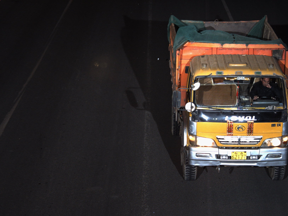

2. Грязные номера и уловки водителей(ночью)
3. Скорость движения. Тут необходимо обратить внимания на камеры с быстрым затвором и можно выбирать камеры с автофокусом, чтобы четкость не терялась.Ибо в ИК спектре любой ИК объектив он мажет, по сравнению с днем. Про быстрые скорости Вам вполне правдиво расписали.

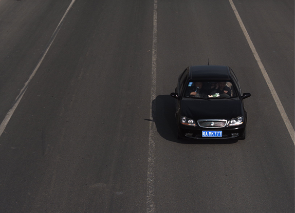

4.Можно и не ИК подсветку, а белый свет. как в Китае и Европе, тогда и автофокус не нужен(фотки).

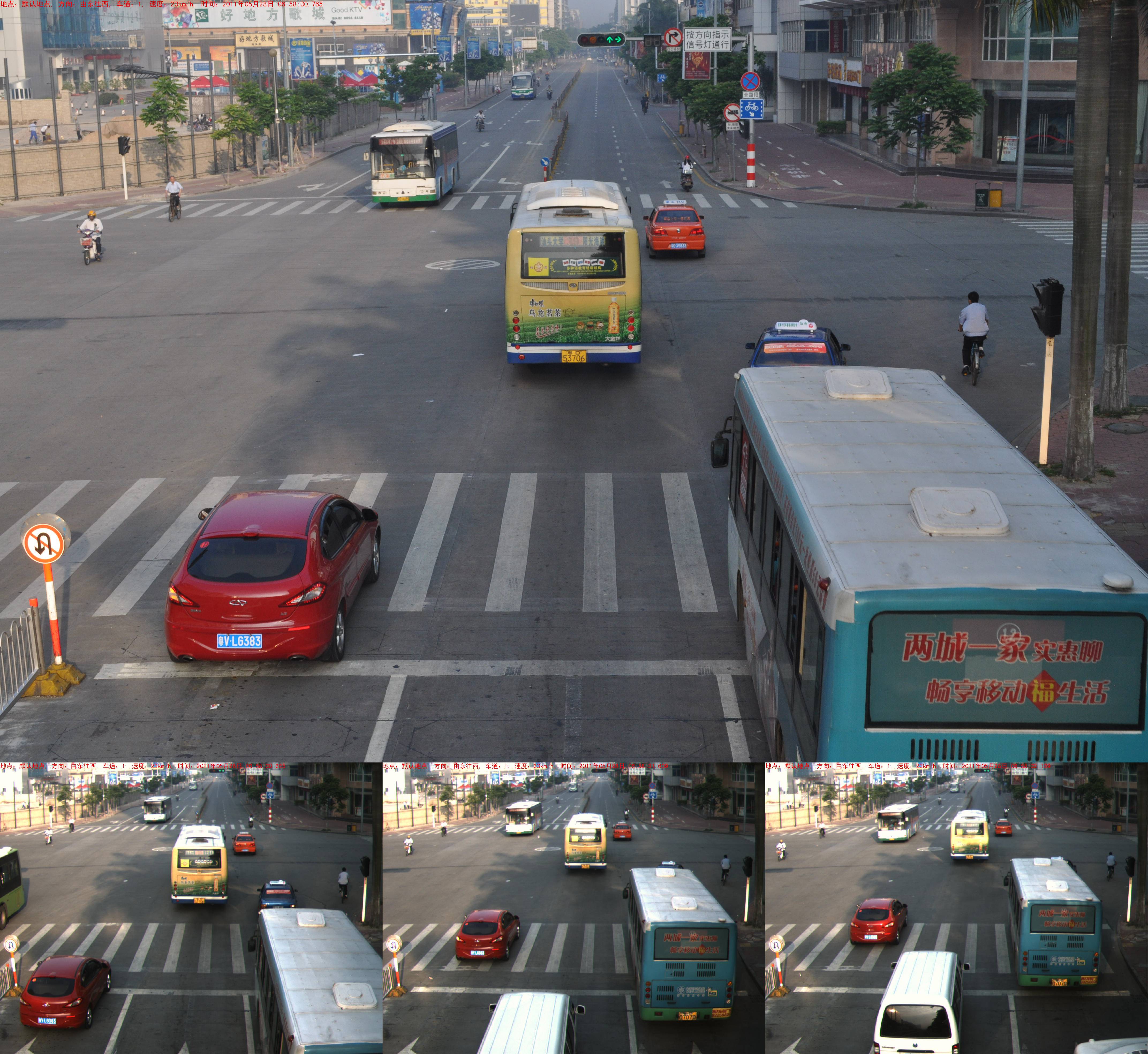

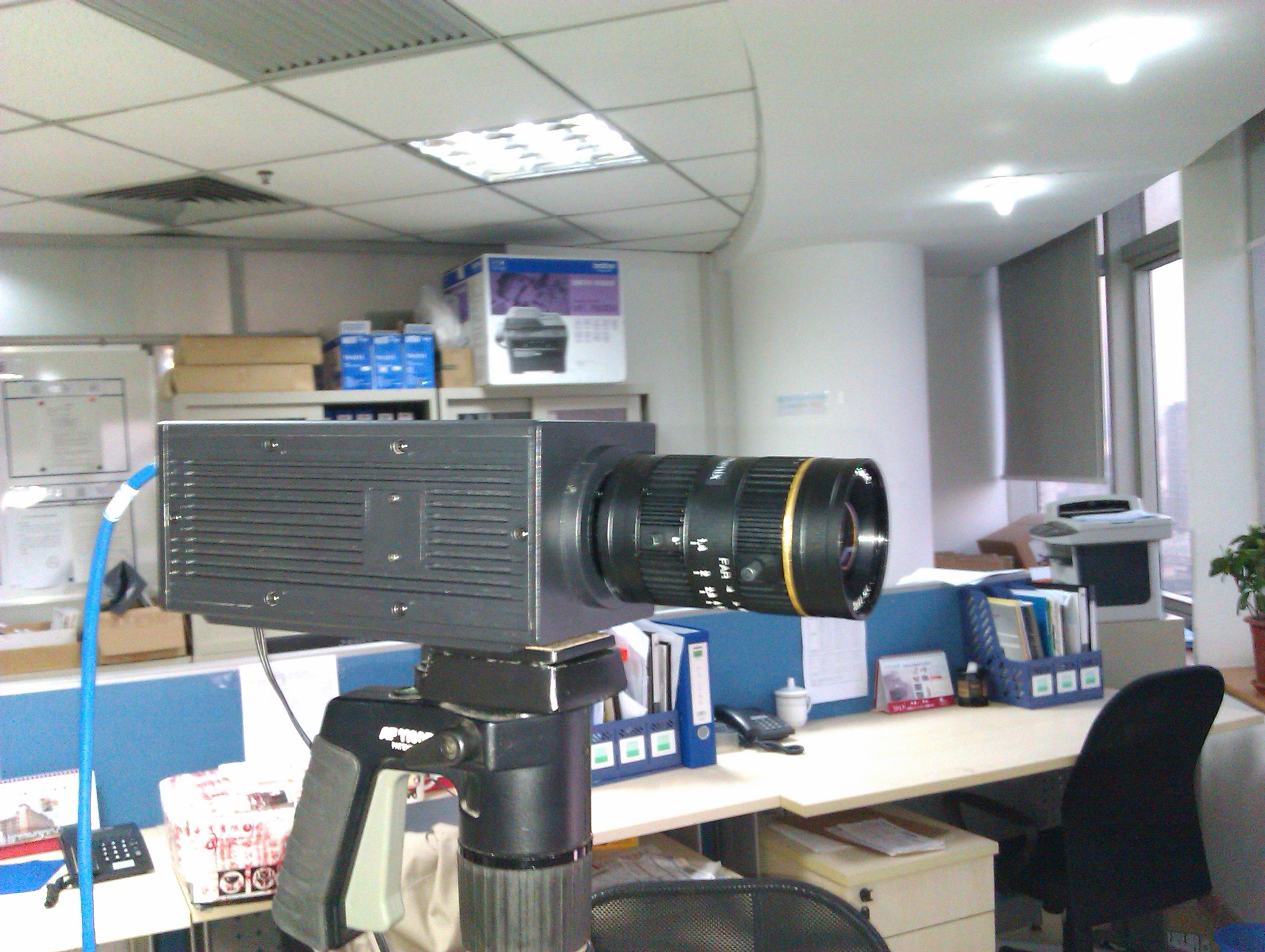

Для распознавания используется спец. вид камер ITS, c большой CCD матрицей, которые делают снимки по команде от радара, например, или датчика петли.
Для хорошего распознавания еще надо делать именно снимки MJPEG c малой выдержкой, а не видео писать..
Фото - не снапшоты, а снимки. Но вот изапись с 2Мп камеры в Китае,. В РФ они под брендом POWERTONE, ничего сверхестесственного конечно.
Мы работаем с Сателлитом(макроскоп) потому, что поддержка очень хорошая и быстрая. Про остальных такого сказать не могу. Они используют не свой модуль, есть и для медленных и для быстрых дорог. Вот их ограничения на установку камер
