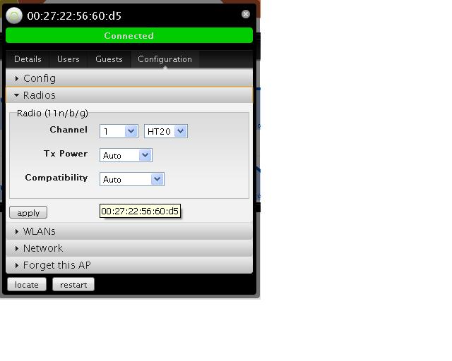

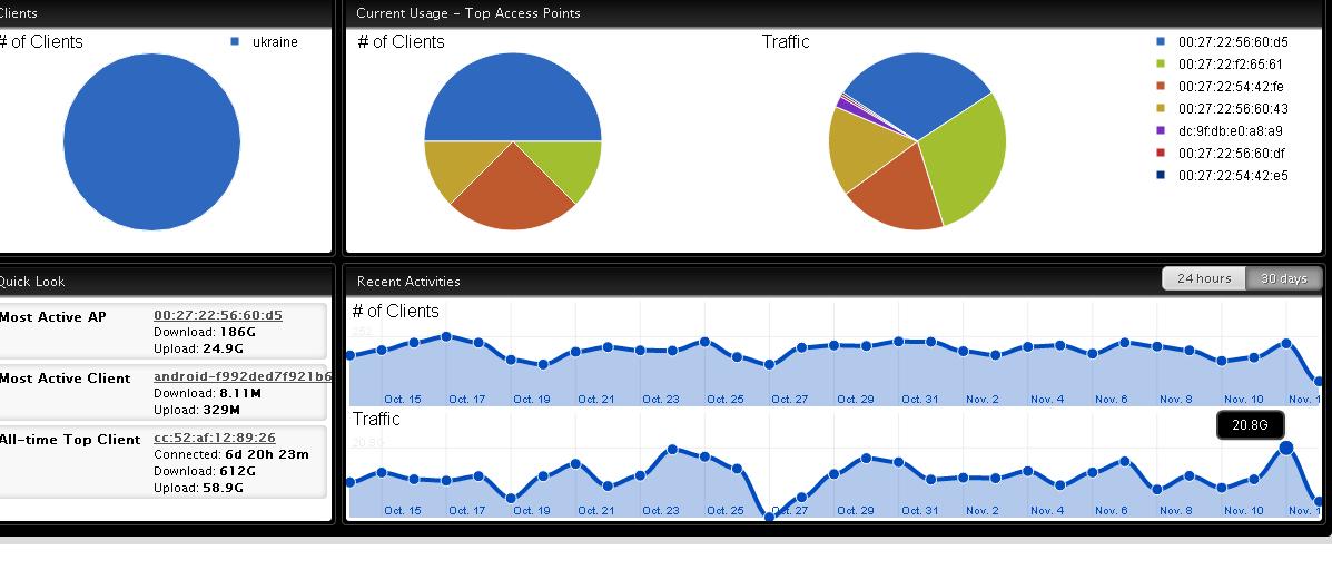

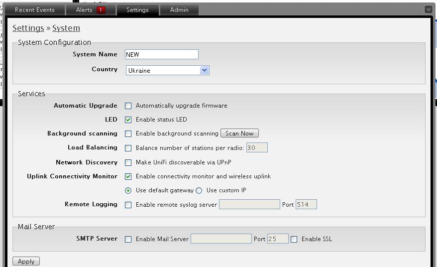

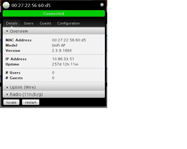

omp Posted November 29, 2013 Posted November 29, 2013 День добрый. У нас есть сеть в гостиниице, 5-эт., два крыла, также метров по 50-70 каждое крыло. LR не надо, они хуже себя ведут. У нас стоят обычные Юнифай, по одной точке по центру коридора в каждом крыле. Какие перекрытия между этажами и из чего стены у вас в здании? У нас перекрытия - хорошие советские бетонные, стены между номерами гостиницы кирпичные и двери в каждом номере бронированные. Все прекрасно работает. Стоит какой-то древний системник, на котором поднят Линуховый контроллер Юнифаевский. По началу ставили виндовый - геморой еще тот был. Основные проблемы с ним: 1. Постоянные глюки с выдачей ДХЦП для всяких аппеловских девайсов (пробовали кучу разных виндовых дхцп-серверов. 2. Не всегда контроллер корректно "отдвал" настройки Юнифаю после его перезагрузки. 3. "Пожизненное" зависание выданого по ДХЦП адресу конкретному устройству, хотя срок действия стоял - соотвественно через какое-то время заканчивались адреса в пуле - и привет. Лечилось только физ. ребутом системника. Поставили Линуховый - как часы, уже больше года не прикасались. LR не надо, они хуже себя у нас вели - от повышенной мощности толку не было. Плюс две точки сгорели полностью, потом ЮБНТ признало проблему первых партий ЛР (мы ставили года 2 назад). Версия контроллера у нас стоит старая - 2.3.9. Настройки контроллера можно сказать дефолтные - т.к. это полностью открытая сеть (не захотела гостиница с паролями возиться, хотя там есть функция генерации паролей на любое время - и потом печатаешь все списком и выдаешь клиентам). Настройки - см. скриншоты. АП - мощность - на авто (все АП в основном работают по максимуму - на 20 Dbm), ширина полосы HT20 (это 20 МГц - есть 40, но им хватает). Каналы - 1,6,11 (чтобы АП не пересекались). Т.е. 1-й эт. правое крыло - 1-й, левое крыло - 6-й, 2-й эт. правое крыло - 11, левое крыло - 1 и т.д. Группы юзеров (чтобы каждой группе была своя скорость) - не создавали, Вланы - не подымали. Т.к. гостиница хотела - чтобы каждому клиенту по максимуму все было. По хорошему - если надо гарантированно скорость давать - то надо делать группы юзеров и Вланами все делить. Трафик идет в среднем - от 20 до 50 Гиг/день. Максимальное число всех общих подключений за день (не онлайн!!) - где то около 300. Он-лайн - максимум около 100 подключений на все АП - т.к. у них часто конференции проходят, поэтому на одной АП (которая в конференц-зале) висят чел. 50-60 со всякими планшетами, айфонами и ноутбуками - а остальные чел. 50 размазаны по остальным точкам. Оно и в скриншоте видно по статистике - что у нас нагрузка по кол-ву подключений и трафика - идет на 2 АП, которые на этаже, где конференц-зал. Роуминг - на 99 % бесшовный, работает идеально. Пропадает всего один пинг (это если в лифт садишься и едешь), если по лестнице с этажа на этаж - то часто и пинг даже не пропадает. На он-лайн просмотре видео в этот момент, например, никак не сказывается, затыков нет. Вставить ник Quote
