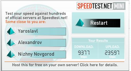

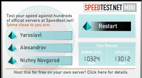

AlKov Posted June 3, 2011 Posted June 3, 2011 (edited) ' timestamp='1306676812' post='616613']Короче, правильный вариант - speedtest\2ip mini тестилка на границе сети. Всё остальное не может быть обеспечено ибо "не гарантированная двушка до Москвы" :D Не во всех случаях.. Например, ДО 5М спидтест-мини на бордере показывает более-менеее приемлимые значения (совсем чуть-чуть занижает download), а вот свыше... См. картинку. "Тариф" - до 8192 Кбит/с. И это еще вполне прилично, может быть полное сумашествие (в плане увеличения "показаний" до 2-х и более раз). Такое ощущение, что "спидтест-мини" писался во времена диалапа.. :) P.S. На второй картинке тест на ближайшем провайдерском (ТТК) мини-тесте (практически на стыке). Upload вообще сумашедший.. Вывод - все подобные "тестилки", где бы они не находились, полная ерунда и чем их больше, тем бОльшие сомнения они приносят конечному потребителю.. P.P.S. Правда есть ещё сомнение в том, что может быть в этом случае (свыше 5М) уже не справляется шейпер.. Надо будет попробовать сменить "политику" шейпера с shape на rate-limit. А то вдруг спидтест не врёт! ;) Edited June 3, 2011 by AlKov Вставить ник Quote
