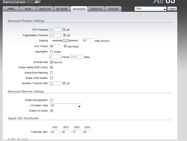

Gogino2005 Posted May 13, 2011 Posted May 13, 2011 (edited) Подскажите пожалуйста по такому вопросу. Нанос М2 позиционируется как 150-ти мегабитный. А в нем порт стоит на 100. Как в таком случае получить скорость выше сотки? Ведь это же возможно? З.Ы. Оформляю сейчас второй нанос, и думаю брать ли сразу с ним свич гигабитный... Saab95 Понял. Большое спасибо. Edited May 13, 2011 by gogino2005 Вставить ник Quote
Saab95 Posted May 13, 2011 Posted May 13, 2011 Подскажите пожалуйста по такому вопросу. Нанос М2 позиционируется как 150-ти мегабитный. А в нем порт стоит на 100. Как в таком случае получить скорость выше сотки? Ведь это же возможно? З.Ы. Оформляю сейчас второй нанос, и думаю брать ли сразу с ним свич гигобитный... Гигабитный свич к нему брать не надо, 150 мегабит имеется суммарной прокачки. Это в одну сторону порт более 100 мегабит не пропустит, а если в одну 100, а в другую 50 - вот все 150 и ушли. Вставить ник Quote

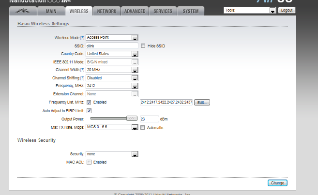

bektemeer Posted May 21, 2011 Posted May 21, 2011 имею нанос локо м2,какие настройки должны быть чтобы покрыть дом максимально мощно,а то стоял длинк 2100,а у наноса локо м2 покрытие не сильно отличаются,можно ли режим b/g/n менять,ато 3 разных ноута и айфон подключаются,а acer5310 не хочет,до этого купил нанос 2 ,к нему асер подключился ( только г выбрал на ноуте ),нанос 2 отдал брату ,себе взял "покруче" и на тебе... Вставить ник Quote
