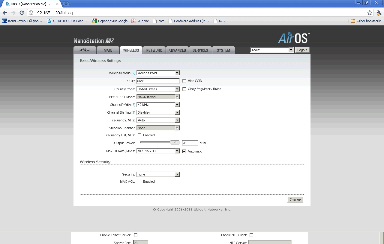

не могу подсоединиться к wifi сети на NanoStation M2 в режиме точки доступа.
все настройки по дефолту, security - "none" для тестирования, перепробовал уже все, сбрасывал в дефолт и даже прошился до 5.3 - не соединяется ноут и телефон и все тут.

распечатал коробку с NanoStation M2. Воткнул в питание и сеть, зашел на 192.168.1.20, выбрал режим Access Point, все остально не менял - то есть по дефолту. Рядом ноут и телефон - SSID видят, но попытка подключения успехом не заканчивается.. полагаю дело в том, что точка эта работает в режиме B/G/N mixed и это не очень нравится моим девайсам.
и еще начинаю подозревать, что эта точка совершенно не годится для работы в режиме AP в офисе - видимо у нее есть граница минимального расстояния чтоли..

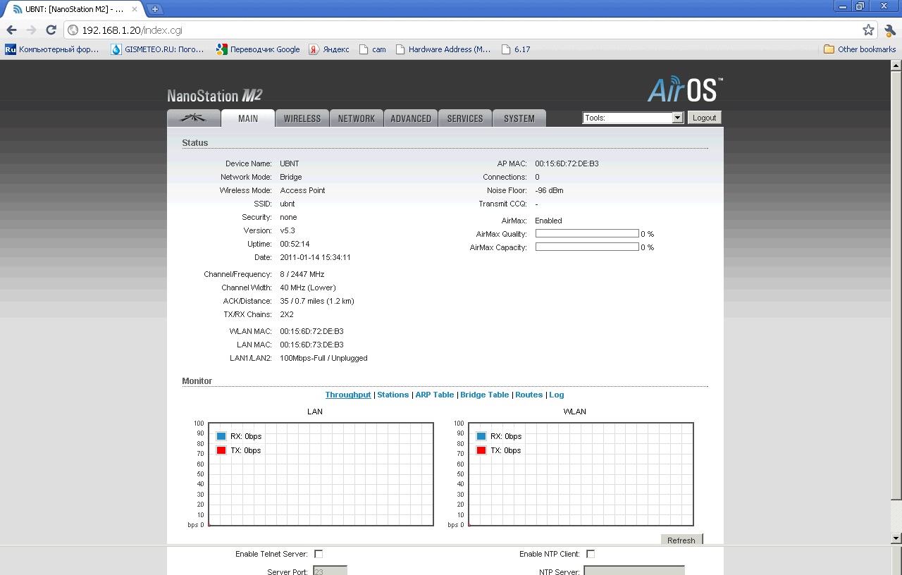

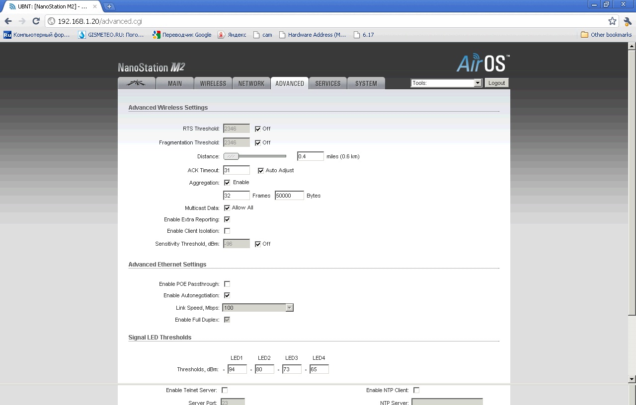

вот скриншоты... поправил их - в первый раз были битые картинки какието
пробовал два ноута - один современный, с N адаптером, второй постарше - только G. оба видят точку (ну она же рядом, два метра) но оба не могут подключаются... идет попытка, прогрес бар шевелится и потом закрывается.. win7 при этом еще говорит - unable to connect, XP - просто прекращает подключаться и все.
Edited by GaDiNa
dsk, Ivori - спасибо ! 20 Mhz помогло.. я кажется уже проверял этот вариант, то видимо на старой прошивке..

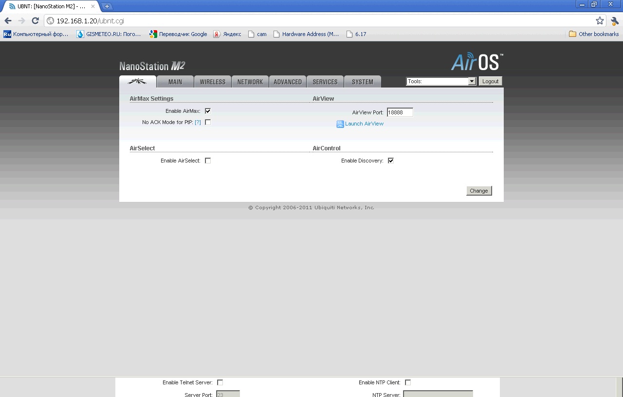

А с агрегацией пакетов - не пробовали мудрить - 32 на 50000 это оптимально или многовато - я что то особой разницы вообще не увидел - если только их совсем Не отключить.
В р2р лучше аирмакс отключить.
